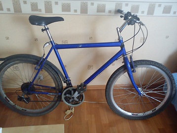

Witam,
od dłuższego czasu zastanawiam się nad samodzielnym złożeniem roweru, konkretnie jakiejś prostej kolarzówki. Dostałam od kolegi rower, z którym mogę zrobić co chcę, więc od od razu przyszło mi na myśl, żeby to właśnie jego przerobić na szosówkę.
Dodam, że mam dobry rower, na którym jeżdżę, a składanie roweru to raczej chęć pomajsterkowania i nauki roweru "od środka".
Nie zależy mi na czasie, kasa na kompletowanie części też się znajdzie, ale być może jesteście w stanie powiedzieć mi o problemach, które po drodze znacznie utrudnią mi pracę, a może w ogóle nie da się go przerobić? Wtedy poszukam gdzieś na targu innej ramy.
Jedyne co przychodzi mi do głowy z trudności to zastanawiam się czy nie będzie problemu z rozstawem widelca, tzn. czy jak kupię nowe felgi i opony to czy nie będzie z dopasowaniem ich do aktualnego widelca?

Chcesz ten rower przerabiać na szosówkę??
Czy to nie przypadkiem makrokesz na 26" kołach??
Oczywiście jest to sh*towy makrokesz, tak jak napisałeś, ale jak już wspomniałam-nie chcę zrobić z niego turbo petardy bo mam świadomość,że z niczego czegoś nie zrobię, chodzi bardziej o "majsterkowanie" przy nim. Wszystko już napisałam w poście wyżej.
Wg mnie każda złotówka włożona w ten rower to strata kasy. Chyba żeby go utrzymywać przy życiu żeby służył do poruszania się po okolicy.
Na pewno nie zrobisz z niego szosówki. Jeśli chcesz sobie coś na spokojnie poskładać to na allegro masz sporo aukcji ram szosowych, pewnie można coś sensownego kupić za 100-300zł.
To co masz to makrokesz, często w pewnych przypadkach nienaprawialny. W niektórych serwisach nie przyjmują takich wehikułów do naprawy jeśli stanie się coś poważnego.
