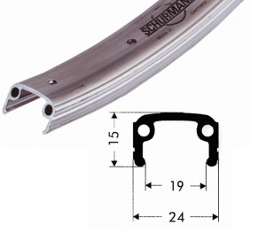

cyrax84pl Napisano 15 Maja 2012 Autor Napisano 15 Maja 2012 Wracam z informacjami (późno bo późno, ale zawsze) Więc tak, dostępność obręczy 630 u nas w kraju jest znikoma - no cóż na niechęć importerów/małe zainteresowanie nic nie poradzę Ze sklepów z którymi się kontaktowałem takie obręcze znalazły się tylko w jednym (cyklotur.pl) Są to obręcze marki Shurmann (dorzucam fotkę dla ewentualnych zainteresowanych). Nie mają ich wpisanych w katalog www ale dostępne są (na zamówienie) W ramach poszukiwania jakiejś trwalszej alternatywy zapukałem do jednego sklepu w którym sprzedawca udostepnił do przymiarki koła w rozmiarze 622 i okazało się, że zasięg szczęk hamulcowych jest wystarczający Teraz trzeba znaleźć coś ciekawego i pleciemy kółka. Pozdrawiam i dziękuję za pomoc w poszukiwaniach
