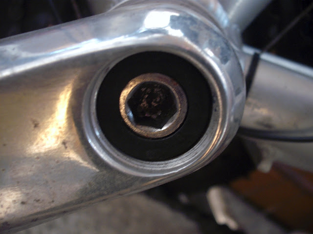

LeHardi Napisano 2 Maja 2012 Napisano 2 Maja 2012 Masz rajcę - fabrycznie montowany suport to rzeczywiście 7420ST. Niestety problem polega na tym, że w zeszłym roku posypał się wielotryb i został wymieniony wraz z łańcuchem i kołem łańcuchowym z korbą. Niestety nie wiem na co i nie wiem czy łącznie z suportem. Skojarzenia z octalinkiem przyszły mi do głowy z powodu widocznego na zdjęciu w załączniku. Tym niemniej powodem, dla którego pytam o ściągacz do korb jest pykanie dobiegające, jak mi się wydaje, z suportu. Chciałem tam zajrzeć i ewentualnie przesmarować. Ponieważ nie mam jeszcze narzędzi, prawdopodobnie skończy się wizytą w serwisie - tam ewentualnie popytam co i jak. Pozdrawiam -- LeHardi
Fenthin Napisano 2 Maja 2012 Napisano 2 Maja 2012 To tylko śruba mocująca ramię korby, nic nie stanowi. Pokaż zdjęcie wałka, spróbuj odczytać jakieś dane z korby. Powinny być gdzieś na ramieniu, od wewnętrznej strony.
LeHardi Napisano 2 Maja 2012 Napisano 2 Maja 2012 W tym momencie podam to, co mi się udało z korby odczytać: korba to Shimano FC-M131. -- LeHardi
Fenthin Napisano 2 Maja 2012 Napisano 2 Maja 2012 W takim razie to musi być kwadrat, nie istnieje FC-M131 w wersji pod Octalink.
