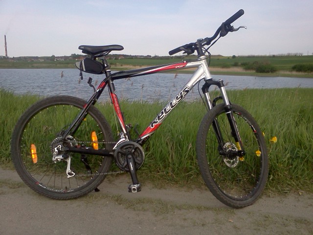

kubuno Napisano 31 Marca 2012 Napisano 31 Marca 2012 Witam. Oto mój skromny rower. rama ALUTEC alloy triple butted widelec SR SUNTOUR XCM-HLO, 100mm, coil / Lockout stery RITCHEY Logic Zero integrated suport VP cartridge korby SHIMANO M191 (42X34X24T) przerzutka przód SHIMANO Altus M311 przerzutka tył SHIMANO Alivio M410 manetki SHIMANO Alivio ST-M405 EZ-fire Plus ilość biegów 24 kaseta SHIMANO CS-HG30-8 (11-32T) łańcuch KMC Z-7 (108L) hamulce SHIMANO M486 Hydraulic Disc dżwignie hamulcowe SHIMANO BL-M486 Disc piasty SHIMANO RM65 Disc Center Lock szprychy steel black obręcze KELLYS Draft Disc opony KELLYS 2.0 Cobra skinwall wspornik kierownicy KALLOY kierownica steel chwyty KELLYS kraton sztyca KALLOY siodło SELLE ROYAL Mach Jest taka sprawa mam 500 zl i chęć zainwestowania w rower. Co proponujecie zmienic ? Jeszcze jedno pytanie . Rozumiem, że im mniejsza waga tym łatwiej się rozpędzić ? Pozdrawiam. Mam nadzieję, że pomożecie "zielonemu" . ; ) p.s Odblaski już dawno zdjęte.
Rybka33 Napisano 31 Marca 2012 Napisano 31 Marca 2012 Mając 500PLN to albo napęd, albo amor. Sam zdecyduj co Ci najbardziej przeszkadza. Jeżeli chcesz trochę z wagi zejść, to zmiana opon
Froop Napisano 31 Marca 2012 Napisano 31 Marca 2012 Jeżeli napęd ma sporo przejechane to możesz go już wymienić, jeżeli mało wyjeżdżony to amorek
kubuno Napisano 1 Kwietnia 2012 Autor Napisano 1 Kwietnia 2012 Ej, co jest nie tak z moją kierownicą.? Jakoś niefajnie się prezentuje ;/
Fenthin Napisano 1 Kwietnia 2012 Napisano 1 Kwietnia 2012 1. Perspektywa 2. Gięta o średnicy mocowania 25,4mm zawsze wygląda źle. OS 31,8mm lepiej się prezentuje. Nie za duża rama? Siodełko nisko, kierownica wysoko.
kubuno Napisano 1 Kwietnia 2012 Autor Napisano 1 Kwietnia 2012 Mam 183cm. Wzrostu rama 21 albo 21,5 nie pamietam, ale jeszcze rosne(. 15 lat. ), A kierrownice obnize poprze wyjecie podkladek pod mostka. Dobrze mowie?
