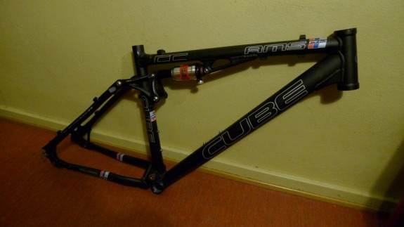

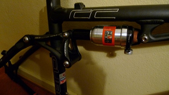

UltimaThule Napisano 29 Marca 2012 Napisano 29 Marca 2012 Dzień Dobry, A wiec tak: dostałem w prezencie od taty lekko używaną ramę Cube AMS 100 Pro CC w rozmiarze 18 (poniżej zdjęcia). Proszę o doradztwo jaki osprzęt dobrać do tego roweru, nie mam nic oprócz tej ramy i dampera, który był w zestawie z ramą - nie mam teraz pieniędzy na nowszy/ lepszy damper. Nie ukrywam, że przy niektórych częściach będą szukał tanio na Allegro ("licytował"), tak więc nie zakładajcie cen katalogowych, tylko takie "okazyjne" Mam 175cm wzrostu i 80kg wagi, Styl jazdy: amator, weekendowe wypady, żadnych maratonów, Mój budżet to 3500zł. Amortyzator preferuję Rock Shox Reba RL 100mm lub Fox 32 Float RL 100 (FOX'a można czasami tanio znaleźć). Myślę, że na początku ważny amor, koła i korba, resztę w miarę przypływu gotówki będę upgrade'ował, czy dobrze myślę? Liczę na profesjonalne doradztwo, a nie wypowiedzi w stylu "hamulce jakieś olejowe Avid" Pozdrawiam!
