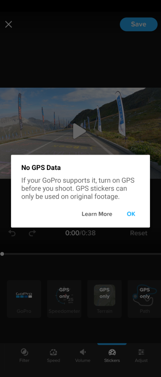

Ale do brzegu - odpaliłem Quik i - niemiła niespodzianka:
Sprawdziłem kamerę - GPS włączony. Pogrzebałem w necie - GoPro wyłączyło tę opcję od wersji 5 chyba, podobno w związku z drenażem baterii. Wrzuciłem jeden plik na telefon, wersja Quik na Androida - też twierdzi, że nie mam zapisu GPS.

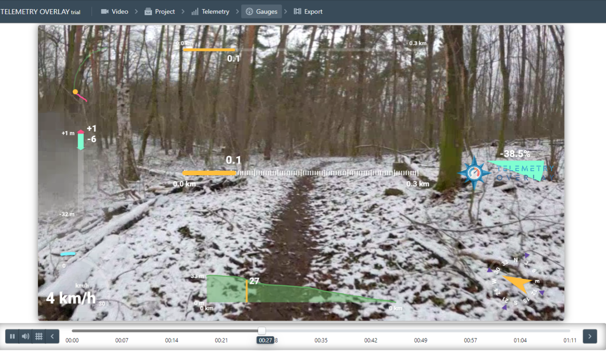

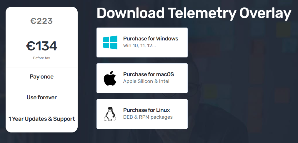

Pozostają obejścia takie jak Telemetry Overlay:
Można pobrać wersję demonstracyjną, która pozwala obrabiać pliki pojedynczo ale... Też nie ze wszystkich wyciąga dane. Gdzieś wyczytałem, że jak korzysta się z tego przycisku na górze kamery (takie wybudzanie z czuwania) to wtedy nie zdąży pobrać pozycji GPS.

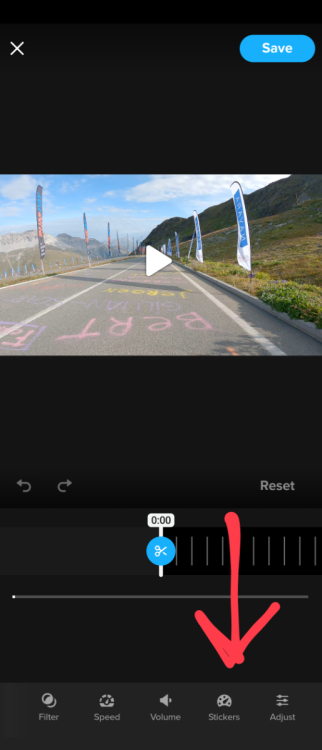

Jeśli masz Quik na telefonie to otwórz w nim dowolny film (jeśli masz w kamerze włączony GPS i był włączony podczas filmowania). Następnie wchodzisz w edycję i wybierasz "Stickers"
a potem "GPS". U mnie jest taki efekt:

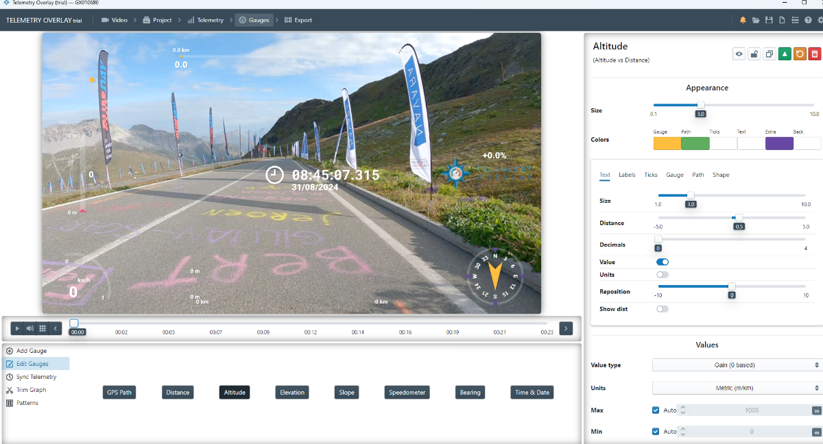

Oczywiście GPS był włączony, dzięki Telemetry Overlay mogę to potwierdzić dla niektórych plików. tutaj tylko czas odczytał:
Ale tu było już lepiej:

Ok, to mnie nie dziwi, tu faktycznie może fiksa nie złapać. Dlatego Telemetry Overlay nie wyłapuje danych GPS, może tylko czas, jak na moim zrzucie. Ale na filmach odpalanych nagrywanych "w normalnym" trybie dane GPS są, tylko oprogramowanie GoPro Quik ich nie widzi... Czyli tam gdzie ich fizycznie nie ma to nie ma lae w niektórych filmach są ale GoPro twierdzi, że ich nie ma :)
