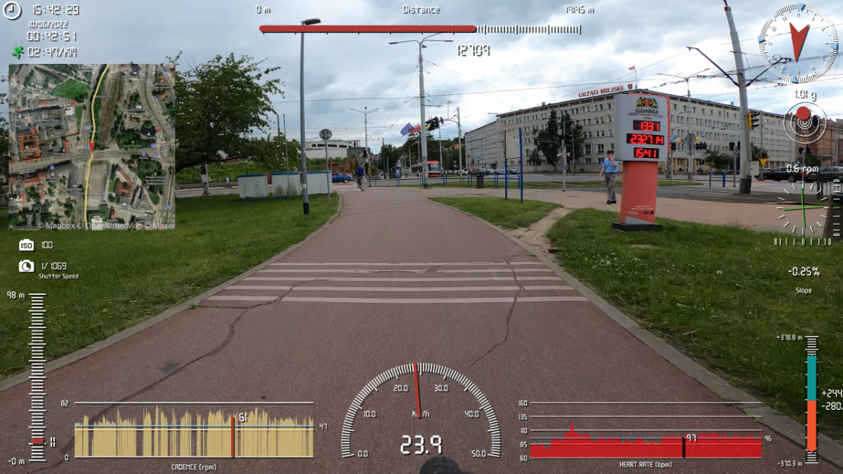

bastard83 Napisano 14 Czerwca 2022 Udostępnij Napisano 14 Czerwca 2022 Używam proxy. Bardzo fajna funkcja. Kompresja filmu 1 godz 10 min w 4K 50 kl/s zajmuje ok 12 godzin. Sporo. Ale mam pytanie czy Shotcut jest w stanie wykorzystać dane GPS z Gopro? Czy jest możliwość np eksportu klatki tak, aby w niej była informacja gdzie to ujęcie zostało zrobione? Czy wg Was jest w ogóle sens włączać GPS w Gopro? Cytuj Odnośnik do komentarza Udostępnij na innych stronach More sharing options...
manfred1 Napisano 14 Czerwca 2022 Udostępnij Napisano 14 Czerwca 2022 Zależy do czego Ci jest potrzebny gps. Jesli do telemetrii to jak najbardziej. Natomiast ja rozwiązałem sobie inaczej skąd jest to zdjęcie. Jak nagrywam filmik to spoglądam na licznik i mówię który to kilometr. Potem sprawdzam na stravie gdzie to było. Cytuj Odnośnik do komentarza Udostępnij na innych stronach More sharing options...
bastard83 Napisano 14 Czerwca 2022 Udostępnij Napisano 14 Czerwca 2022 No właśnie bardziej do tego, aby wiedzieć gdzie był dany kadr, czy klatka wyciągnięta z filmu. W smartfonach jest taka funkcja. Ale z km też dobry motyw. Cytuj Odnośnik do komentarza Udostępnij na innych stronach More sharing options...
Malcerz Napisano 14 Czerwca 2022 Udostępnij Napisano 14 Czerwca 2022 Jest płatny program TelemetryOverlay który czyta dane z GPS GoPro (a także pozwala dogrywać fit/gpx z innych źrodeł) z automatyczna synchronizacją. https://goprotelemetryextractor.com/ Cytuj Odnośnik do komentarza Udostępnij na innych stronach More sharing options...
bastard83 Napisano 14 Czerwca 2022 Udostępnij Napisano 14 Czerwca 2022 Ja znalazłem GPMFMetersGenerator, pobawię się, zobaczymy co z tego wyjdzie. Cytuj Odnośnik do komentarza Udostępnij na innych stronach More sharing options...
