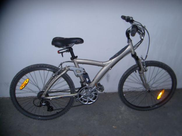

Sam już nie wiem, może za bardzo panikuję. Ostatnie kilka lat na btwinie przejeździłem takim jak w załączniku i na ramę nie narzekałem, nawet "damper" tylny sie nie rozleciał. Wymieniałem jedynie koła, które są jak z plasteliny. W końcu zeskoków innych niż krawężniki nie planuję i pewnie rower na któym 90kg-mowy zawodnik skacze z 50cm dostaje wiekszych obciazen niz turytyczno-rekreacyjne śmiganie po ścieżkach rowerowych w mieście czy po ubitych duktach leśnych...
coś czuję, ze skończy się tym, że w strachu przed ryzykiem uszkodzenia zbyt delikatnego sprzętu w końcu żadnego roweru nie kupię. Producenci rowerów nie zauważyli chyba niszy p.t. "coraz wieksza średnia waga społeczeństwa" :)
