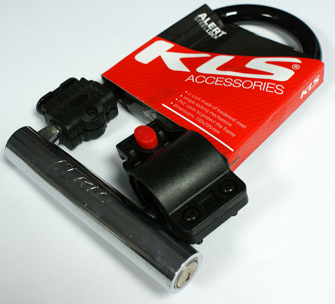

Więc pytanie moje jest takie, czy warto kupić u-lock z niższej półki cenowej, czy lepiej kupić jakieś inne?
Na Allegro oglądałam takie po 25-35 złotych ze stali - nie przetną mi czegoś takiego jednym cięciem...? :>
S.
hm....znalazłam jeden za 38zł zł, jest napisane że z 'hardened steel' ....
