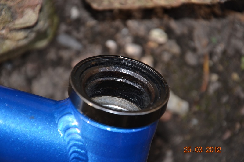

biniucork Napisano 24 Marca 2012 Napisano 24 Marca 2012 Witam wszystkich. To mój pierwszy post więc proszę; o wyrozumiałość Niedawno kupiłem ramę Trek 6500 disc z amortyzatorem Manitou axel elite 80 i z tego co znalazłem w necie ,pochodzi z 2006 roku.Próbuje złożyć z tego mój pierwszy sprzęcik.W zasadzie wszystko już kupiłem i czeka na złożenie.Jednak już na samym początku napotkałem na problem,mianowicie chciałem wyjąć amortyzator z ramy ale podkładki dystansowe były zapieczine z rurą sterową.Przy użyciu szczypiec ,szlifierki:) i innych garażowych narzedzi poszło!Okazało się że z łożysk kulkowych zostały same kulki:( .Wymieniłem łożyska (22 kulkowe) ,wsadziłem je w miski ramy,na to miski i plastikowe pierścienie.Do zamontowania zostało mi plastikowy okrągły klin(34 mm śr.zew) i metalowa zaślepka z napisem VP-A76 C .Daje ten klin pod metalową zaslepkę i jest dość duża przerwa przez którą mogła by się dostawać woda.Przeglądałem różne zdjęcia kompletów serów i wydaje mi się że jest coś pomieszane u mnie,mianowicie albo mam klin od innego zestawu(podejrzewam VP-A42E) albo inną podkładkę metalową Może wie ktoś jakie powinien mieć oryginalnie stery ten rower? albo czy to jest dobry zestaw (bo mi jakoś to nie pasuje) Nigdy nic podobnego jeszcze nie robiłem(składanie roweru) ale zapowiada się ciekawie:) Z góry dzięki wszystkim za jakiekolwiek podpowiedzi
biniucork Napisano 24 Marca 2012 Autor Napisano 24 Marca 2012 Tak,klinem w dół.Jednak zostaje jakiś milimetr (półtora) przerwy.Robi to wrażenie jak by nie było to wszystko dociśnięte,a jest na maxa.
Obes Napisano 24 Marca 2012 Napisano 24 Marca 2012 ,wsadziłem je w miski ramy,na to miski i plastikowe pierścienie Tzn na wianek z kulkami założyłeś bieżnię łożyska ? następny powinien być klin , na klin ewentualnie podkładka, lub nie, a na to osłona łożyska
biniucork Napisano 24 Marca 2012 Autor Napisano 24 Marca 2012 Tzn na wianek z kulkami założyłeś bieżnię łożyska ? następny powinien być klin , na klin ewentualnie podkładka, lub nie, a na to osłona łożyska Na wianek bieżnia,potem plastikowy (chyba to) płaski klin który powoduje że wszystko w misce siedzi i nie wypadnie,na to plastikowy klin(przecięty na okręgu) który ma średnicę wew. taką jak rura sterowa i na koniec metalowy płaski kapsel z napisami po którym przychodzą dystanse,mostek...
Obes Napisano 24 Marca 2012 Napisano 24 Marca 2012 Za dużo tych klinów jeśli możesz wrzuć fotkę jak to wygląda.
biniucork Napisano 24 Marca 2012 Autor Napisano 24 Marca 2012 Próbuje ale limit zdjęć jest tak mały(mam zrobione zdj. kilka mega i nie wiem jeszcze jak to pomniejszyć Może jutro uda mi się dołączyć fotki,ale puki co to policzyłem wszystkie elementy (bez gwiazdki,kapsla i śruby) i wyszło mi 11 elementów! Czy to nie za dużo? Dodam tylkoże tak to było złożone wcześniej.
Obes Napisano 24 Marca 2012 Napisano 24 Marca 2012 Elementów może tyle być jeśli liczymy osobno wianki i bierznie zewnętrzne.
CMIK Napisano 26 Marca 2012 Napisano 26 Marca 2012 Może wie ktoś jakie powinien mieć oryginalnie stery ten rower? Właśnie VP-A76 C i z napisem for Cane Creek
