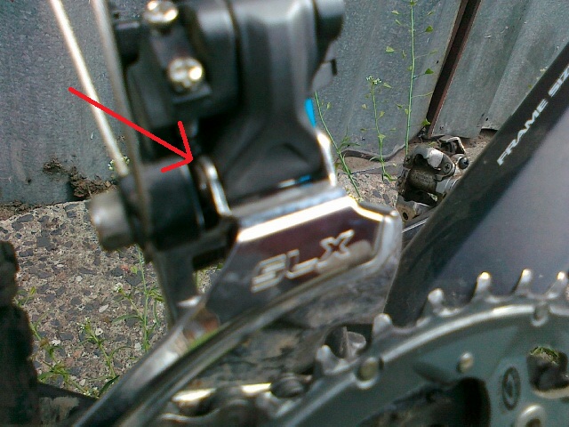

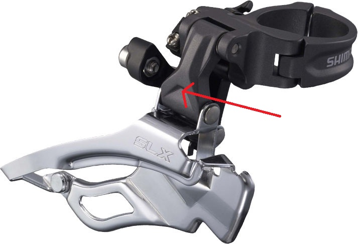

radeks23 Napisano 13 Maja 2012 Napisano 13 Maja 2012 Witam. Mam podobny problem, tylko że do tej pory wszystko działało jak należy. Od dzisiaj przerzutka nie zrzuca na najmniejszy blat, brakuje jeszcze kilka mm żeby prowadnica zepchnęła łańcuch, a dzieje się tak bo pewna tulejka dotyka korpusu przerzutki i nie ma miejsca na dalsze przesunięcie. Dla jasności dodam jeszcze zdjęcie o co dokładnie mi chodzi. Nic nie jest wygięte ani przestawione.

radeks23 Napisano 13 Maja 2012 Napisano 13 Maja 2012 Nie jest to spowodowane ani brudem ani śrubką, nie pisał bym na forum jak było by to takie łatwe Linia łańcucha jest prawidłowa, dwie podkładki po lewej, jedna po prawej, przez rok działało to bardzo dobrze a nic nie było ruszane, więc to nie to Na środkową i największą zębatkę wrzuca i zrzuca Ok. Może ktoś kto ma podobną przerzutkę, mógł by sprawdzić ile jest wolnej przestrzeni między tulejką a korpusem, po zrzuceniu na najmniejszą zębatkę?

radeks23 Napisano 14 Maja 2012 Napisano 14 Maja 2012 Linka jest luźna, nawet jak bym ją odczepił to przerzutka nie przesunęła by się w lewo bo tak jak pisałem, ramie dotyka już korpusu.

radeks23 Napisano 14 Maja 2012 Napisano 14 Maja 2012 Zrobiłem kilka nowych zdjęć i nawet filmik nagrałem Picasa Web Albums - Radosław Słowiński - Gmail Na tym filmiku widać istotę problemu, ale o co chodzi, jak tak nagle mogło przestać to działać?? Tak jak by korba przestawiła się bliżej ramy, ale to niemożliwe:D
abstinent Napisano 14 Maja 2012 Napisano 14 Maja 2012 no, a czemu śruba jest wkręcona korba była demontpowana, albo zębatki były zdjemowane?
Mod Team Maniak Napisano 14 Maja 2012 Mod Team Napisano 14 Maja 2012 Czemu mam wrażenie że plastik w który wchodzą śruby jest jakiś pęknięty? Nie mam tej przerzutki więc nie wiem jak wygląda on normalnie ale i tak wg mnie śruby są dosyć mocno wkręcone.
