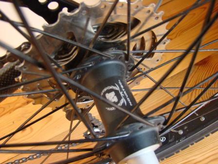

lostek Napisano 14 Marca 2012 Napisano 14 Marca 2012 Witam. Mam luz na piaście Novatec z 2 łożyskami maszynowymi. Czy ktoś zna rozmiar łożysk, nazwę modelu piasty bym mógł jakoś dokupić łożyska? Gdzie mogę kupić łożyska do tej piasty? Pozdrawiam i dziękuję za pomoc.
dawid Napisano 14 Marca 2012 Napisano 14 Marca 2012 wygląda na novateca 802sb, rozmiaru łożysk nie znam, ale w takim razie najlepiej jak wybijesz łożyska i wtedy odczytasz jakie to jest łożysko
Mod Team michuuu Napisano 14 Marca 2012 Mod Team Napisano 14 Marca 2012 http://e-bmx.pl/opis/591708/novatec-802sb-maszyny.html W opisie łożyska.
McAron Napisano 14 Marca 2012 Napisano 14 Marca 2012 Tak wygląda na 802sb. Są tam dwa rozmiary 6200 2RS i 6000 2RS. 6000 jest od strony kasety 6200 od drugiej. 2RS oznacza obustronnie zamknięte szczelne (uszczelnione gumowym pierścieniem). Łożyska można kupić w sklepach motoryzacyjnych i oczywiście na Allegro. W motoryzacyjnych do 15 zł na Alle nawet za 2 zł widziałem.
