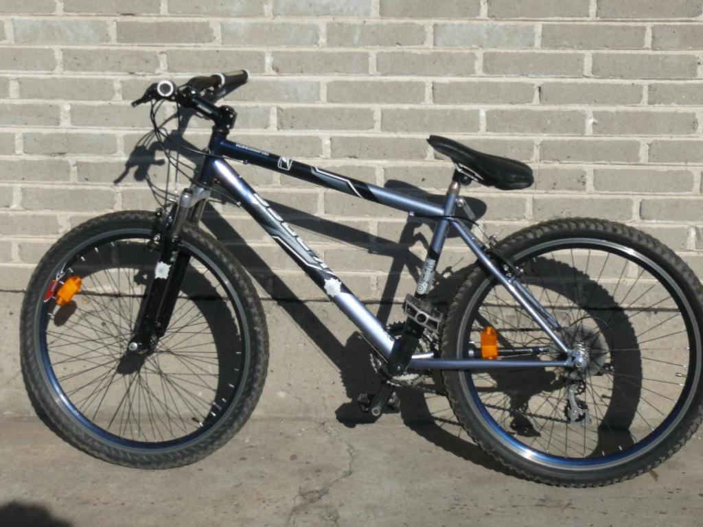

Nastek Napisano 12 Marca 2012 Napisano 12 Marca 2012 Witam Posiadam rower KROSS HEXAGON V2 i jestem zmuszony do zmiany amortyzatora i tu pojawia się pytanie czy jeżeli wymienię amortyzator na Raidon-a o skoku 100mm nie zaburzy to geometrii mojego roweru ?? Dołączam fotkę mojego bike-a
timex550 Napisano 12 Marca 2012 Napisano 12 Marca 2012 Nastek Oczywiście, że zmieni się geometria. I to diametralnie. Rower będzie gorzej skręcał i podjeżdżał. Geo zostanie zaburzone. Kokpit pójdzie znacznie do góry. Jak już chcesz Raidon'a to będziesz musiał się liczyć z obniżeniem go do 80 mm. W każdym porządnym serwisie powinni Ci to zrobić.
Nastek Napisano 12 Marca 2012 Autor Napisano 12 Marca 2012 dzięki za szybką odpowiedz a można to zrobić samemu, bo niestety w moim miasteczku jedyny sklep/serwis rowerowy został zamknięty

timex550 Napisano 12 Marca 2012 Napisano 12 Marca 2012 Obes weź ty się w głowę puknij. Amor, który Nastek ma teraz jest bardzo niski i zmiana na wysokiego Raidon'a zmieni charakter roweru znacząco. Nastek A co do twojego pytania - tak, da się to zrobić w domu. Na stronie producenta jest film pokazujący jak to zrobić. Masz tu link - http://www.srsuntour-cycling.com/index.php?screen=tv.home&postingID=108 - filmik nazywa się "Converting travel of Epicon 07/08".
Obes Napisano 12 Marca 2012 Napisano 12 Marca 2012 No widzę, że dokładnie porównałeś oba amory, nie zauważyłeś tylko do czego służy rower z fotki, bynajmniej nie pokonywania stromych podjazdów

Nastek Napisano 12 Marca 2012 Autor Napisano 12 Marca 2012 Obes nie sugeruj się tym ze jest nisko siodełko po prostu nie mam jeszcze nowej sztycy, bo ta która jest aktualnie jest ze starego roweru i była wygięta i byłem zmuszony ją uciąć i dlatego siodełko jest tak nisko Times555 dzięki za info
