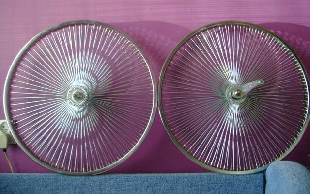

1 koło jest zrobione na słoneczko, tyle że z kosmiczną ilością szprych.

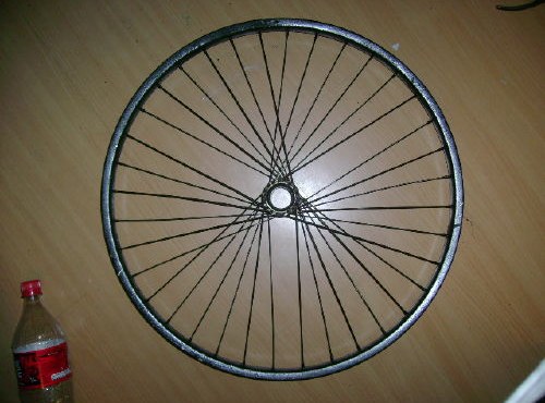

2 koło jest zrobione dość fantazyjnie, ale na pewno będą z nim sporę problemy z eksploatacją

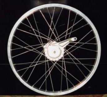

3 koło to standardowe 3 krzyże, tyle ze te 3 krzyze kompletnie nie pasują do koła z piastą która ma tak wysokie kołnierze (3 krzyże znaczy że szprychy się 3 razy ze sobą krzyzują)
