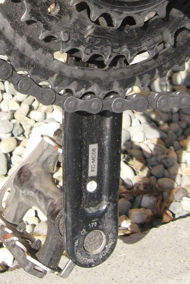

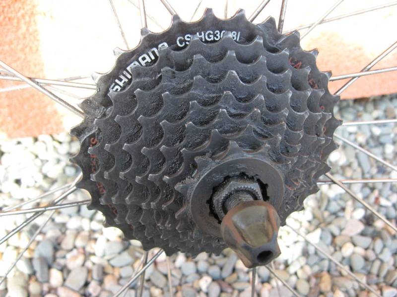

comrat Napisano 18 Marca 2012 Autor Napisano 18 Marca 2012 zrobiłem fotki tego co mam... jednak mam 8 rzędową kasetę... zdjęcia kasety i korby poniżej.... szukam zestawu: KORBA, KASETA, ŁAŃCUCH (najlepiej na spinkę, żebym mógł go rozbierać i czyścić) KASETA to obecnie CS - HG30-8I (czy zamiast tego są jakieś kompatybilne zamienniki o innych oznaczeniach????) KORBA to obecnie FC - MC08 (42 zęby na największej zębatce) - czy mogę zamontować tam korbę z 48 zębów???? ŁAŃCUCH to obecnie - nie wiem jaki... :-) co polecicie w zamian za to???? tak jak pisałem nie potrzebuję jakiegoś super zestawu... z tego co szukałem na allegro to mogę się zamknąć w 200 zł ze wszystkim
PKDeath Napisano 18 Marca 2012 Napisano 18 Marca 2012 Kaseta Alivio CS-HG 51 http://centrumrowerowe.pl/Shimano-CS-HG51-8rz-kaseta-zastepuje-CS-HG50-/015930/Product.aspx Łańcuch: CN-HG91 http://centrumrowerowe.pl/Shimano-CN-HG91-lancuch-8-rz-kartonik-extra-PIN/003820/Product.aspx Korba: Jak masz kasę to: Deore FC-M590 http://centrumrowerowe.pl/Shimano-FC-M590-26-36-48-175mm-srebrna-z-oslona/004764/Product.aspx Jak niekoniecznie to: Alivio FC-M410 http://centrumrowerowe.pl/Shimano-FC-M410-42-32-22-175mm-z-oslona-srebrna-octalink/005603/Product.aspx i do tego suport.
