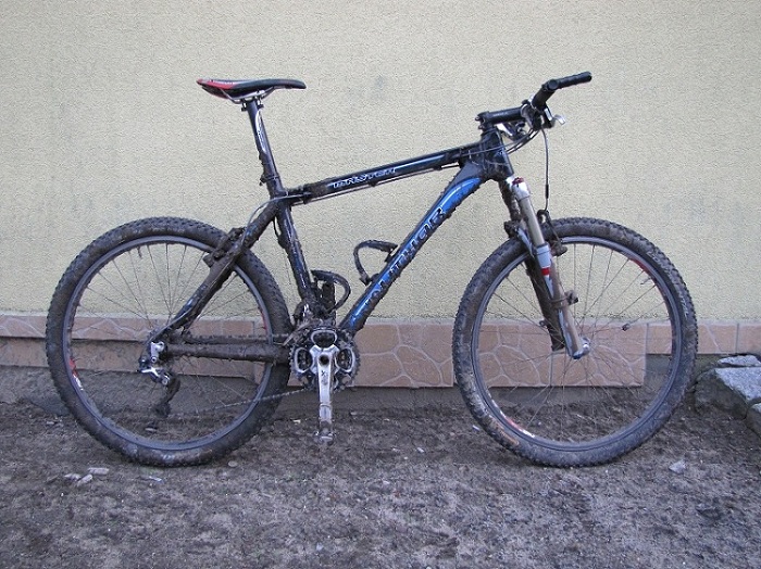

Bar Ends: (Rogi) AEST - 49g/komplet
Bar Plugs: (Korki do kierownicy) BONTRAGER - 5g/para
Bottle Cage: (Koszyk na bidon) TACX - 39g x2
Brake (Front): (Hamulec przedni) Shimano XT V-Brake - 170g
Brake (Rear): (Hamulec tylny) Shimano XT V-Brake - 170g
Brake Levers: (Klamki Hamulcowe) Shimano XT bl-m770 - 160g/komplet
Cables: (Pancerze i linki) XTR b/d
Cassette: (Kaseta) Shimano SLX CS-HG80-9 11-28T - 232g
Chain: (łańuch) Campagnolo Record C9 - 270g
Crankset: (Korby) SHIMANO XT FC-M770 175mm 3x9 - 866g
Derlr (Front): (Przerzutka przednia) Shimano XTR FD-M971 Down Swing - 147g
Derlr (Rear): (Przerzutka tylna) Shimano XTR RD-M972 GS - 179g
Fork: (Widelec) Manitou R7 Elite Absolute 100mm - 1480g
Rear Shock: (Damper) -
Frame: (Rama) Author Master Carbon monocoque 2009 - 1438g
Grips: (Gripy) BONTRAGER RACE XXX LITE - 13g/para
Handlebar: (Kierownica) Ritchey WCS BB Black 25,4mm - 130g
Handlebar Tape: (Owijka) -
Headset: (Stery) RITCHEY Zero Logic Integ Pro 1-1/8" (ahead) - 66g
Pedals: (Pedały) Exustar E-PM25SL - 254g/komplet
Seat: (Siodło) Selle San Marco Aspide Arrowhead - 181g
Seatpost: (Sztyca) TOKEN Carbon ASP9141 Marble Ø31.6x350mm - 159g
Seatpost clamp: (Zacisk sztycy) KCNC Screw Clamp - 11g
Shifters: (Manetki) Shimano XTR SL-M970 - 122g (lewa+linka), 129g (prawa+linka)
Skewers: (Zaciski koł) KCNC - 50g
Spacers: (Podkładki pod mostek) - Alu - 5g
Starnut: (Gwiazdka) - b/d
Stem: (Mostek) Smica 120mm 7075 Forged - 118g
Tire (Front): (Opona przednia) Continental X-King 2.0 Supersonic - 405g
Tire (Rear): (Opona tylna) Continental X-King 2.0 Supersonic - 403g
Top Cap: (Top cap) Aerozine - 7g
Tubes: (Dętki) Schwalbe XX-Light - 95g x 2
Wheel Front: (Koło przednie) - 703g
-Hub: (Piasta) Shimano XTR fh-m970
-Rim: (Obręcz) DT 4.1
-Spokes: (Szprychy) DT REVOLUTION BLACK
-Nipples: (Nyple) b/d
-Rim tape: (Opaska) Schwalbe - 20g
Wheel Rear: (Koło tylne) - 842g
-Hub: (Piasta) Shimano XTR hb-m970
Misc : (Inne)
Total: 9310g

Błoto dodaje charakteru ;)
Co do pedałów, to nie mam z nimi najmniejszych problemów. Ich przebieg to grubo ponad 6000km i sprawują się wyśmienicie.
O przejściu na bezdętkę się zastanawiam choć nie wiem czy byłyby z tego jakieś korzyści.
Nie znam realnej wagi linek hamulcowych i pancerzy hamulcowych oraz pancerzy przerzutek więc napisałem brak danych.
Dlatego suma wszystkich elementów z rozpiski jest niższa niż całkowita waga roweru.
Moje V-ki sprawują się bardzo dobrze nawet w warunkach widocznych na zdjęciu. Oczywiście warunkiem jest regularna wymiana okładzin i czyszczenie obręczy.
Nigdy nie zamierzałem i nie zamierzam przechodzić na tarcze i uważam, że powszechne używanie tarczy jest wymuszone przez fakt, iż obecnie ciężko pod V-ki znaleźć przyzwoitą ramę.
Mnie to kosztowało kilka miesięcy poszukiwań.
Co do okładzin to używam XTR, ale kolejnym razem być może rozejrzę się za czymś innym.
Linki i pancerze obecnie mam nowe, na poprzednich przejechałem jakieś 3500km (około 1,5 sezonu)
Jestem zadowolony z rogów. Mają taki profil, dzięki któremu nie "zjeżdżają" mi dłonie jak w poprzednich rogach PRO
Do środka jeszcze nic nie chowałem ale mam zamiar tam trzymać klej i łatki do dętek
ewentualnie jakiś banknot w razie dłuższej trasy ;)
