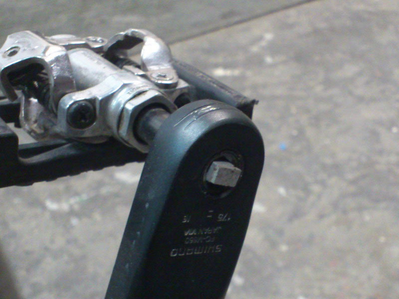

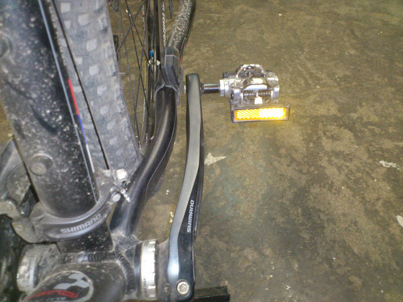

rzezniol Napisano 8 Marca 2012 Napisano 8 Marca 2012 Ja też cos "sprzedam" Kadencja bezprzewodowa SIGMA ... Część rowerów (np moj Cube) ma mało miejsca miedzy ramieniem korby a dolną widełką aby zmieścić magnes kadencji na ramieniu korby (pierwsze foto). Zamontowanie magnesu blizej osi suport robi problemy z zamocowaniem czujnika. Osie pedałów zazwyczaj są stalowe ... zamiast firmowego magnesu Sigmy mozna na oś pedąłu zamocować mały magnesik neodymowy (drugie foto) ... trzyma wystarczająco mocno aby go nie zgubić a działa idealnie . Pozdrawiam
