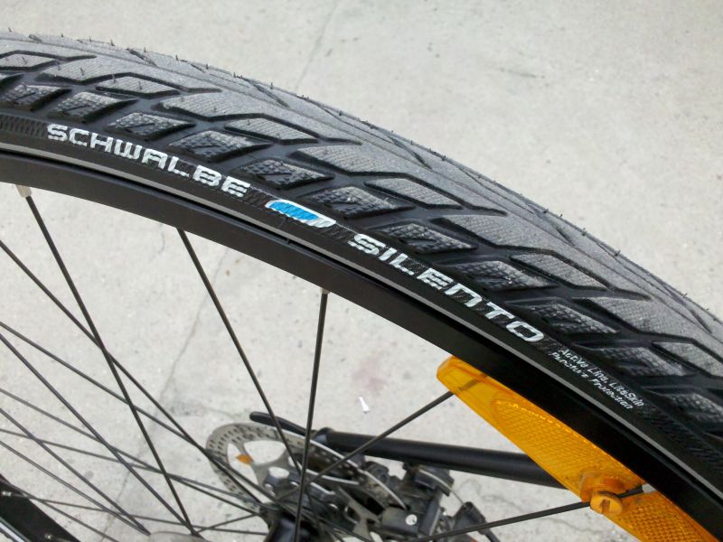

timon112 Napisano 27 Marca 2012 Napisano 27 Marca 2012 Witam Podłączę się pod temat. Od razu przyznam, że jestem świeżakiem, dlatego z góry proszę o wyrozumiałość Potrzebuję opony na szosę i na szutrowe drogi, gdzie 90% to asfalt. W tamtym sezonie jeździłem 3-4 razy w tygodniu po 50-70 km za każdym razem. W tym sezonie chciałbym również jeździć w takich samych wielkościach. Opony zaczęły się ścierać stosunkowo szybko, bo już po niecałych 400km ( w tamtym sezonie zrobiłem nieco ponad 1500km). Przyznam, że nie znam się za dobrze i na doborze wielkości opon i na ich typie, dlatego proszę o pomoc. Hałas i opór nie mają dla mnie większego znaczenia, najbardziej zależy mi na wytrzymałości i żeby nie ważyły zbyt wiele. Chciałbym się zmieścić w sumie około 120-150zł, gdyż planuję jeszcze wymienić pedały i dokupić ubranie. A teraz co wiem o tym co mam: Koła mają 28 cali. Jest na nich napisane 700 x 37c 37-622. 50-80 PS (to jest chyba wytrzymałość na ścieranie). Na obręczy jest naklejka: GP 710L 700C ETRTO 622x19 Rower: crossowy Scott Sportster z tamtego roku. W załączniku pokazuję zdjęcie opon jak wyglądają teraz (podejrzewam, że tego sezonu mogą już nie wytrzymać ) Bardzo bym prosił o pomoc w doborze odpowiedniej opony. Abstrahując od Waszej wcześniejszej dyskusji, i odnosząc się do mojego wcześniejszego posta i do tematu głównego, chciałem jeszcze raz podziękować za pomoc przy doborze opon i opisać oponki, które kupiłem dzięki Waszej pomocy. Kupiłem opony SCHWALBE SILENTO HS 421 37-622, 700x35C i powiem Wam, że są rewelacyjne. Czytając wcześniejsze posty, przyznam się szczerze, że odnosiłem się dosyć sceptycznie co do opinii o oporach, czy wadze opon. W ubiegły weekend przetestowałem je na dystansie nieco ponad 74km i rzeczywiście jedzie się dużo lżej, opory są niewielkie, a opony ciche no i lżejsze niż fabryczne, które miałem wcześniej. Nie wiem jak będzie z trwałością, bo mam swoją wagę, a czasem jeżdżę po drogach szutrowych, także czas pokaże. Póki co zachwalam i polecam (Oponki kupiłem w jednym ze sklepów internetowych z Poznania.) W załączniku zdjęcia.
