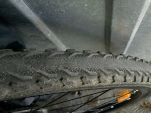

timon112 Napisano 6 Marca 2012 Napisano 6 Marca 2012 Witam Podłączę się pod temat. Od razu przyznam, że jestem świeżakiem, dlatego z góry proszę o wyrozumiałość Potrzebuję opony na szosę i na szutrowe drogi, gdzie 90% to asfalt. W tamtym sezonie jeździłem 3-4 razy w tygodniu po 50-70 km za każdym razem. W tym sezonie chciałbym również jeździć w takich samych wielkościach. Opony zaczęły się ścierać stosunkowo szybko, bo już po niecałych 400km ( w tamtym sezonie zrobiłem nieco ponad 1500km). Przyznam, że nie znam się za dobrze i na doborze wielkości opon i na ich typie, dlatego proszę o pomoc. Hałas i opór nie mają dla mnie większego znaczenia, najbardziej zależy mi na wytrzymałości i żeby nie ważyły zbyt wiele. Chciałbym się zmieścić w sumie około 120-150zł, gdyż planuję jeszcze wymienić pedały i dokupić ubranie. A teraz co wiem o tym co mam: Koła mają 28 cali. Jest na nich napisane 700 x 37c 37-622. 50-80 PS (to jest chyba wytrzymałość na ścieranie). Na obręczy jest naklejka: GP 710L 700C ETRTO 622x19 Rower: crossowy Scott Sportster z tamtego roku. W załączniku pokazuję zdjęcie opon jak wyglądają teraz (podejrzewam, że tego sezonu mogą już nie wytrzymać ) Bardzo bym prosił o pomoc w doborze odpowiedniej opony.
maltan Napisano 6 Marca 2012 Napisano 6 Marca 2012 50-80 PS (to jest chyba wytrzymałość na ścieranie) To jest zakres ciśnienia powietrza w oponie wyrażony w PSI. 10 PSI = 0,7 bara (atmosfery)

timon112 Napisano 7 Marca 2012 Napisano 7 Marca 2012 No właśnie Maxxis Crossmark nie mogę znaleźć w moim rozmiarze. Z tego co wyczytałem w innych postach, to oznaczenie na obręczy ( ETRTO 622 x 19 ) mówi, że 622 to minimalna szerokość obręczy? A 19? I np. jeśli mam na oponie napisanie 37-622, to 622 jest wielkością koła czyli 28 cali, a 37 to wysokość czy szerokość opony? A co myślicie o tym: SCHWALBE ROAD PLUS 28x1.40" 700x35C 37-622 reflex lub Continental Country Plus 700x37C 37-622 Reflex Czy do tych opon musiałbym dokupywać też obowiązkowo dętki? czy mogę wykorzystać te które mam obecnie? Z góry przepraszam za milion pytań, ale jak widać jestem kompletnie zielony w tym temacie.
Gość voytec Napisano 7 Marca 2012 Napisano 7 Marca 2012 Z tego co wyczytałem w innych postach, to oznaczenie na obręczy ( ETRTO 622 x 19 ) mówi, że 622 to minimalna szerokość obręczy? A 19? 622 - średnica obręczy 19 - szerokość wewnętrzna obręczy.
