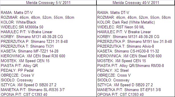

Witam,
Chciałbym kupić jeden z wymienionych w temacie rowerów i zastanawiam się czy różnice w osprzęcie pomiędzy Crossway 5-V a 40-V usprawiedliwiają różnicę w cenie wynoszącą 300zł i są rzeczywiście istotne dla przyszłego użytkowania? czy warto dołożyć ww kwotę i zakupić 40-V za 1200zł? Dodam, że przyszły użytkownik preferuje raczej spokojną jazdę.
z góry dziękuję za wszelkie sugestie i odpowiedzi.
pozdrawiam
Greg
2 odpowiedzi na to pytanie
Gość pawel
Mam 40-v od pół roku, a przymierzałem się do niej 'testujac' w markecie 5-v. Moim zdaniem warto wydać te 300zł więcej. Osprzęt 40-v nie powala, ale jest poprawny. 5-v to już poniżej minimum (nie jestem w stanie sobie przypomnieć, ale chyba coś związanego z przerzutkami całkowicie zniechęciło mnie do tego modelu).
No nie mówiąc o przerzutkach już bo jest przepaść to w 40-V masz więcej przełożeń z tyłu i kasetę a w 5-V jest wolnobieg. Różnica jest w wytrzymałości i tym że minimalna zębatka wolnobiegu to 14T a w kasecie 11 więc skok przełożenia kolosalny.
