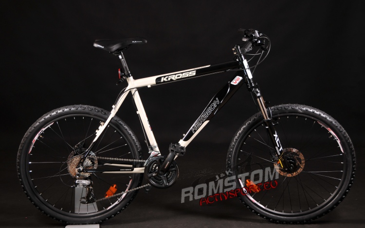

qlemonq Napisano 6 Lipca 2012 Udostępnij Napisano 6 Lipca 2012 Witam. Posiadam rowerek na tej oto ramie: Jest to chyba pierwszy model ramy Hexagon V6 produkowany przez Krossa, przewija się on przez pierwszych kilkanaście stron tego tematu, więc to chyba odpowiednie miejsce na tą prośbę. Potrzebuję hak trzymający tylnią przerzutkę do ramy. Niestety, starego nie posiadam więc nie mogę zrobić jego zdjęć, ani porównać z hakami na aukcjach internetowych. W sklepach rowerowych w moim mieście nie mogłem dostać haka pasującego do tej ramy. Prośba do forumowiczów: Czy ktoś orientuje się gdzie taki hak można dostać (jaki sklep internetowy), lub może nawet ktoś posiada taki hak i chce się go pozbyć, wtedy się dogadamy . Z góry dzięki za pomoc. Pozdrawiam. Odnośnik do komentarza Udostępnij na innych stronach More sharing options...
afly Napisano 10 Lipca 2012 Udostępnij Napisano 10 Lipca 2012 Ten na zdjęciu to rocznik 2007. Pierwszy Hexagon V6 był na hamulcach V-brake (2006). Rama jest taka sama jak w 2007/2008 więc dobrze jak by ktoś takie zdjęcie haka podesłał. Odnośnik do komentarza Udostępnij na innych stronach More sharing options...
