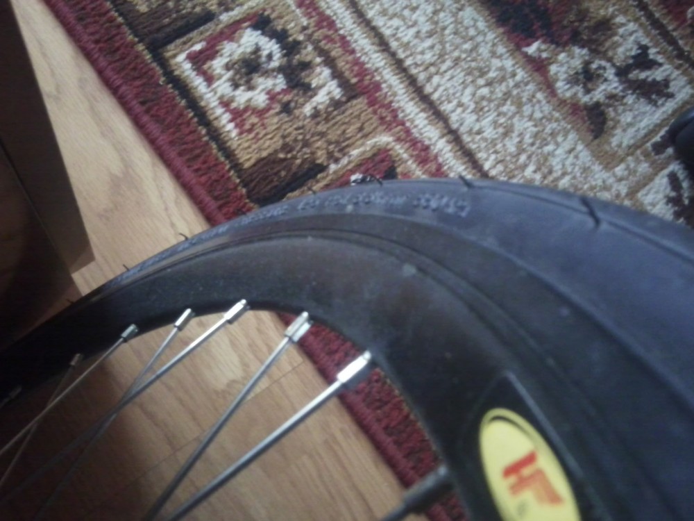

malheureux Napisano 11 Lutego 2012 Napisano 11 Lutego 2012 Witam. Mam rower z hamulcami tarczowymi, ale są słabej jakości, wolałabym raczej v-brake. Nie wiem czy moje obręcze są pod szczęki. Ramę i amortyzator mam pod v-ki, ale nie wiem jak z obręczami. Daję zdjęcie, mam nadzieję, że wystarczy takie zdjęcie.
arroyo Napisano 11 Lutego 2012 Napisano 11 Lutego 2012 Nie zainstalujesz V-ek, najprościej poznać obręcz do V-ek po tym, że ma srebrne boki (bez anody).
yamaha1 Napisano 11 Lutego 2012 Napisano 11 Lutego 2012 A mi sie wydaje, że jest pod V-ki gdyż widze tam szparke do sprawdzania stanu zużycia obręczy uzytkowanej pod V-kami!!. Trzeba by było zobaczyć jakiej firmy ta obręcz! A i sa obrcze z czarnymi brzegami z anodą pod V-ki np Alexrims ac-18!!
malheureux Napisano 11 Lutego 2012 Autor Napisano 11 Lutego 2012 No właśnie nie jestem pewna, bo tej srebrnej części nie ma. To miejsce gdzie niby miałyby być klocki ma 9,5 mm, no i ten rowek jest. Obręcz to JINNENGTONG 6061 ALLOY - T6 takie lipne ogólnie. Cały rower jest taki jak ze sklepu, nie było za bardzo nic wymieniane, to trochę dziwnie jakby dali tarcze wraz z ramą i amortyzatorem pasującymi również do v-brake, a obręcze już by nie pasowały. No nie wiem, tak sobie to logicznie wyjaśniam.
yamaha1 Napisano 11 Lutego 2012 Napisano 11 Lutego 2012 Powiem jak to wygląda w tanich sprzętach robionych na wygląd!! jeśli jest w miarę "markowy" to przy każdym sprzęcie na tarczach, są równiez piwoty , dlaczego? proste jak klijent w szybkim czasie zajeżdża tarcze zaciski bo lipa to taniej wymienić na V-ki a obręcze w takowych rowerach są częsta uniwersalne ale pomalowane żeby jako nowy rower ładnie się to prezentowało . Moim zdaniem ta obręcz jest pod V-ki!!
malheureux Napisano 11 Lutego 2012 Autor Napisano 11 Lutego 2012 No ok, dzięki za pomoc Jakby jeszcze ktoś zaprezentował swoje spostrzeżenie to byłabym wdzięczna
Mod Team Puklus Napisano 11 Lutego 2012 Mod Team Napisano 11 Lutego 2012 Załozyc sie da i nawet będzie hamować ale jezeli obrecz nie jet przystosowana do wielkiego nacisku to moze sie złamać. Najłatwiej rozpoznać po tym ze faktycznie ma czysty srebrny bok. Ale co ważniejsze bok musi być równy, płaski i ustawiony prostopadle do osi koła. Jeżeli tak nie ejst to koło nie słuzy pod taki hamulec i lepiej losu nie kusić, nawet jeżeli jest tam rowek.
ritcheycomprizer Napisano 11 Lutego 2012 Napisano 11 Lutego 2012 Powołując się na to co napisane powyżej: wydasz 3dychy na nową (najtańszą) obręcz- zyskasz pewność. A ostatecznie wytrzymałość w stosunku do tego.. czegoś nie zmieni się. podrawiam!
kubek20 Napisano 11 Lutego 2012 Napisano 11 Lutego 2012 Według mnie nada się pod V-Ki -ma tylko boki pomalowane i trzeba tą farbę czymś zetrzeć
bikerrrrrrrrr Napisano 11 Lutego 2012 Napisano 11 Lutego 2012 Możesz założyc V-ki, farba się po prostu zetrze od klocków i zapomnisz, ze tam byla
marsman Napisano 11 Lutego 2012 Napisano 11 Lutego 2012 Najłatwiej rozpoznać po tym ze faktycznie ma czysty srebrny bok. to by znaczyło że przez kilka lat używałem z Vką obręczy pod tarcze. skoro mojej obręczy nic się nie stało a był to ważący ok 400 gramów Fir to tymbardziej ta powinna dać radę. materiału starczy na dłużej
OKO Napisano 11 Lutego 2012 Napisano 11 Lutego 2012 Nie wierze, że ten temat w ogóle powstał ... chociaż odpowiedzi pozabijały wszystkich W tej obręczy nie ma w ogóle płaskiej powierzchni by klocek mógł podejść, a co dopiero hamował.
Leszex Napisano 11 Lutego 2012 Napisano 11 Lutego 2012 Moim zdaniem obręcz nie jest pod V-ki, ale można spróbować je założyć. Jeśli coś będzie nie tak jak trzeba, to zmienisz na takie które są w 100% pod v-brejki (jak nie będziesz szalał to zamkniesz się w 100zł). Ewentualnie podpytaj w jakimś serwisie.
premier2 Napisano 11 Lutego 2012 Napisano 11 Lutego 2012 OKO, jak się przyjrzysz dokładniej, to zauważysz płaską powierzchnię . W pierwszym momencie też jej nie zauważyłem. Co nie zmienia faktu, że ciężko z tego zdjęcia jednoznacznie określić, czy da radę z V-kami...
Qr3ak Napisano 11 Lutego 2012 Napisano 11 Lutego 2012 100% pod hamulce V. Nie ma już co więcej gdybać.
malheureux Napisano 11 Lutego 2012 Autor Napisano 11 Lutego 2012 No właśnie jest płaska powierzchnia prostopadła do osi koła. Jak pisałAm wcześniej, ma ona około 9,5 mm
Mod Team safian Napisano 11 Lutego 2012 Mod Team Napisano 11 Lutego 2012 Jak na moje oko to nie wygląda jak obręcz pod V'ki, ale chyba łatwiej byłoby gdybyś napisała co to za obręcz (jak nie wiesz, to chociaż zrób fotke naklejek, czy coś) EDIT: Tak, jestem ślepy, nie zauważyłem, że powyżej nazwa padła EDIT2: http://www.velokiev.com/forum/viewtopic.php?t=23546 Więc chyba jednak obręcz pod v-ki
malheureux Napisano 12 Lutego 2012 Autor Napisano 12 Lutego 2012 Hmm... pierwszy raz przydała mi się znajomość języka rosyjskiego Zastanowię się jeszcze, ale raczej sobie te hamulce wymienię Dzięki wszystkim za pomoc!
