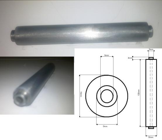

No i udało się :D
Oś została wytoczona z dużej śruby o twardości 10,9. Wszystko poszło prawie bezproblemowo, jedyny kłopot sprawiało przewiercenie otworu fi 5mm przez całą długość ośki, z powodu braku dostatecznie długiego wiertła trzeba było wiercić z obu stron, ale na szczęście oba otwory ułożyły się współosiowo. Na koniec jeszcze godzinka z papierem ściernym w celu dokładnego dopasowania i teraz oś wchodzi gładko, ale nie ma żadnego luzu :yes:
Długość ośki pasuje idealnie, na razie po pierwszych testach koło trzyma się pewnie i bez luzów. Waga samej ośki także nie wydaje się jakaś tragiczna (choć nie ważyłem jej na wadze :sweat:), ale być może po dalszych próbach dam do wytoczenia trochę materiału ze środkowej części.
Jeszcze raz dziękuję wszystkim za pomoc i porady :thanks:
Na zdjęciu moja oś i projekt wykonany w paincie. Trochę kiepska jakość, ale widać co i jak :icon_wink:
