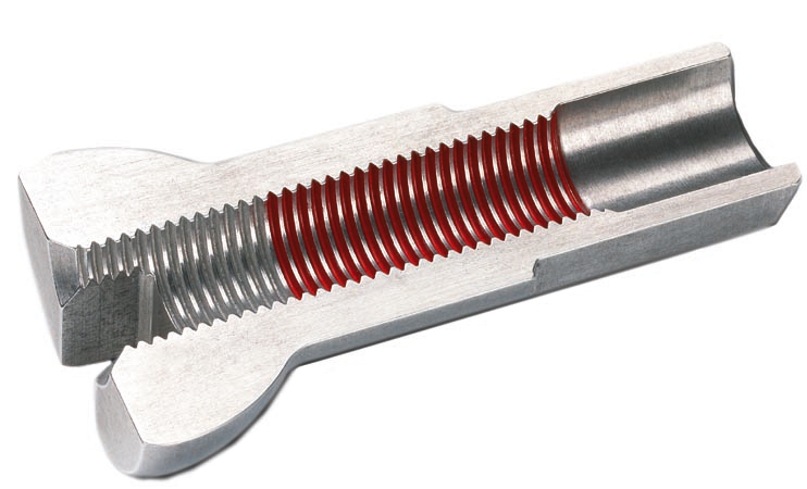

pjetr Napisano 2 Lutego 2012 Autor Napisano 2 Lutego 2012 Mam "komorę" więc przebicie mi nie grozi. Do dętki daleko.. Natomiast pytanie czy szprycha nie może wystawać ponad nypel właśnie ze względu na mozliwość przebicia czy ze względów bezpieczeństwa. Wiem już, że powinno łapać conajmniej 5mm gwintu, natomiast gdzie jest górna granica? A jeśli górną granicą jest koniec nypla to dlaczego(oczywiście poza możliwościa przebicia)? Mowa o nyplu 12mm. Znalazłem taki przekrój: Domyślam się, że górna granicą jest poczatęk gwintu w nyplu, jednak co by się stało, jakby użyć trochę więcej siły i nagwintować dalej szprychę.? Aktualnie gwint od szprychy chowa sie na jakieś 2 mm do środka nypla. Boje się, że zostaje mi za mało miejsca do manewrowania. W pierwszym poście napisałęm że średnica nowej piasty będzie mniejsza o 7mm. Okazało się, że będzie o 7mm większa, a więc przy zaplocie na słoneczko, potrzebowałbym dodatkowych 3,5mm niezagwintowanej powierzchni w nyplu, żeby wszystko hulało Pytanie się rodzi ile tego luzu potrzebuje przy zaplocie na 3 krzyże. Myślicie, że się zmieszczę? Wiem wiem troche dziwne mam problemy, jednak nie chciałbym wyrzucać do kosza sapimów laserów @brkzzz 1,2mm roznicy to jest czysta teoria z kalkulatorkow. Sam mowisz ze dlugosci szprychy robione sa przewaznie co 2mm. Jesli dlugosc moich z kalkulatorkow wychodzila 191, a ktos przy zaplataniu sobie zawyzyl do 192 zamiast zanizyc do 190, to teraz moze byc problem, szczegolnie ze piasta bedzie wieksza o 7mm czyli niedosc ze szprycha zawyzona o 1mm to jeszcze z nowej piasty troche dojdzie Nie ukrywam, że temat długości szprych i odpowiedniego ich dobrania był dla mnie zawsze w jakims stopniu tajemnicą Chyba faktycznie najlepiej będzie to sprawdzić w praktycę.

klon Napisano 2 Lutego 2012 Napisano 2 Lutego 2012 szprycha ma około 10 mm gwintu, załapać musi 5 w nyplu, który ma też około 10mm Zakres błędu jest spory, pod warunkiem, że nie oczekujesz zaplotu idealnego - czyli sytuacji, gdzie ani gwintu nie widać, ani szprycha nie wystaje ciut z nypla.

cebul08 Napisano 7 Lutego 2012 Napisano 7 Lutego 2012 Panowie, wszystkie szprychy mają po 9 mm gwintu, który jest rolowany, co oznacza, że narzynką z marketu sobie go nie natniemy. Firmy generalnie produkują szprychy w rozmiarach co 1 mm, lecz dystrybutorzy zamawiają tylko parzyste bądź nieparzyste. Prawidłowo dobrana długość szprychy to taka, gdy w zbudowanym kole jej koniec widoczny jest od spodu nypla i nie wystaje ani nie jest schowany dalej niż nacięcie w nyplu (12mm). Dopuszczalny margines błędu to +1/-1 mm, wobec czego śmiem twierdzić, iż 5-milimetrowe połączenie szprycha nypel to za mało. Takie rozwiązanie może skutkować pękaniem szprych lub nypli. Gdyby problemem były za krótkie szprychy, mógłbyś ratować się dłuższymi nyplami. Niestety z tego co piszesz jest odwrotnie. Moja rada na dziś brzmi - zanieś koło do kogoś, kto zna się na tym.
