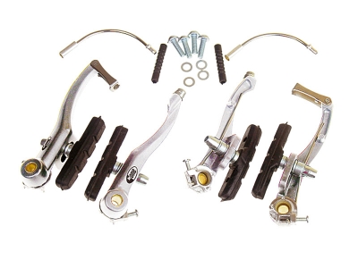

jasinski21444 Napisano 9 Maja 2012 Napisano 9 Maja 2012 Tzn nie działa w ogóle, czy klocki ocierają o obręcz? Działa ale nie tak jak bym sobie tego życzył tzn albo obciera albo jak zrobię aby nie obcierało to hamuje jak spowalniacz. Ktoś się zaoferuje to zrobić bo na niedziele bym potrzebował ? albo przed zusem w niedziele to zrobimy...
A7x Napisano 9 Maja 2012 Autor Napisano 9 Maja 2012 Taki urok tanich zestawów. Trzeba się pobawić, żeby dobrze wyregulować. Zawsze możesz zastosować podkładki przy klockach, jeśli linką jest ciężko wyregulować. Kombinuj- trzeba sobie jakoś radzić, ewentualnie ktoś może drobne poprawki zrobić, byle nie było sytuacji, że przyniesiesz Nam rower w częściach do poskładania
Mathiu Napisano 9 Maja 2012 Napisano 9 Maja 2012 A masz proste koła (bez ósemki)? Jeśli nie to ustawienie może okazać się niemożliwe... Regulacja jest prosta. Ja zawsze szukam sam jak coś mogę zrobić i mam wielką frajdę ja się uda. Czasami coś się zniszczy, uszkodzi ale na drugi raz jest się ostrożnym. Pewnym wyzwaniem jest już serwis amortyzatora powietrznego, bo tutaj jedna rysa na elementach komory powietrznej może być przyczyną nieszczelności co w konsekwencji prowadzi do zakupu nowej części. Przy hamulcach to chyba możesz jedynie śrubę ukręcić Tu masz wszystko a nawet więcej niż byłoby Ci potrzebne. http://blogrowerowy....amulcow-typu-v/
Gaco Napisano 9 Maja 2012 Napisano 9 Maja 2012 Taki urok tanich zestawów.Trzeba się pobawić, żeby dobrze wyregulować. To fakt... Sam kiedyś "bawiłem się" w ustawianie takich rowerów, gdzie hamulce były podobnej jakości. Roboty na kilka godzin, a i tak nie znało się efektu końcowego. Szkoda kasy, czasem lepiej dołożyć kilka złotych. Nie powinno to stanowić zupełnie żadnego problemu, jeśli zamierzamy jeździć wybranym rowerem przez kilka kolejnych lat. W końcu to hamulce wpływają na nasze bezpieczeństwo... Znacznie... Posprawdzaj jeszcze naciąg linki, przy szczękach powinny być takie śrubki... Od nich też zależy jak będą odbijać klocki. Może tam masz coś sknocone. Może klocki masz w nierównej odległości od obręczy zamontowane. Albo wysokości... Tam wszystko ma znaczenie. Nie jestem magikiem w tych sprawach, ale sam kiedyś się z tym męczyłem. Do tej pory żaden z tamtych rowerów nie hamuje tak jak powinien. Dla porównania majsterkowałem przy hamulcach w moim obecnym rowerze. I tutaj zupełnie nie sprawia to problemu. Nie ma tych wszystkich dziwnych niespodzianek. Tak ustawisz, tak zostaje.
jasinski21444 Napisano 9 Maja 2012 Napisano 9 Maja 2012 Hamulce to DeOne Dzięki za rady , wczoraj z dużą pomocą taty się udało Zostało tylko kupić grubszą sztyce bo ta co mam jest zbyt cienka. Teraz przód hamuje tak że jak zaciśniesz klamkę do kierownicy to jak stoisz to można wypaść przez kierownicę Tylny gorzej ale też daje radę. na pewno o wiele lepiej od starych no name Rowerek złożony jeździ , tylko tak jak piszę sztyca i muszę uciąć linki gumówką . Chyba wybłagam od kogoś 20zł na nowy łańcuch bo wypadałoby wymienić Teraz cały osprzęt prócz klamek i hamulców mam firmy Shimano a nie np . SAIGUAN co brzmi jak zaklęcie jakiegoś chińczyka Tyle że łańcuch dalej przeskakuje więc pewnie go wymienię. Koła te same co były , opony dam tam myślę 1,75
