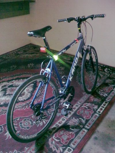

lukinigga Napisano 30 Stycznia 2012 Udostępnij Napisano 30 Stycznia 2012 Witam, chciałbym odchudzić swój rower o około 2,5 - 3,5kg. Wg. producenta miał ważyć niecałe 13kg, w rzeczywistości waży 14,9kg. Zastanawiam się, czy wymiana widelca na nieamortyzowany bardzo wpłynie na masę roweru (?). Może kaseta, albo korba? Znalazłem też ciekawe szosowe koła, tyle, że ich koszt nieco wykracza poza mój budżet. Proszę o porady. Jeżeli już gdzieś znajduję się podobny post, to wybaczcie, ale jestem na tyle bezmózgi, że nie idzie mi korzystanie z wyszukiwarki. Cytuj Odnośnik do komentarza Udostępnij na innych stronach More sharing options...

klon Napisano 30 Stycznia 2012 Udostępnij Napisano 30 Stycznia 2012 (edytowane) W ciemno Ci raczej nie pomożemy z obliczaniem ile zyskasz na wadze, musisz poważyć te elementy, albo przynajmniej podać ich markę, model i wagę fabryczną. Jeżeli kierownicę masz stalową, to wymianą na aluminiową wagę możesz sporo obniżyć. wdzę, że mostek jeszcze na 1" regulowany - swoje na pewno waży, jeśli zmienisz widelec, to spraw też sobie nowy mostek i tak jak pisałeś kierownicę(jeżeli obecna jest alumniniowa, to zostawiłbym ją na później). Z tego co widzę na zdjęciu, to pedały też nie należą do lekkich, potem siodełko, sztyca i koła - może zacznij od lekkich dętek i opon jeżeli nie masz kasy na nowe obręcze. Edytowane 30 Stycznia 2012 przez klon Cytuj Odnośnik do komentarza Udostępnij na innych stronach More sharing options...
