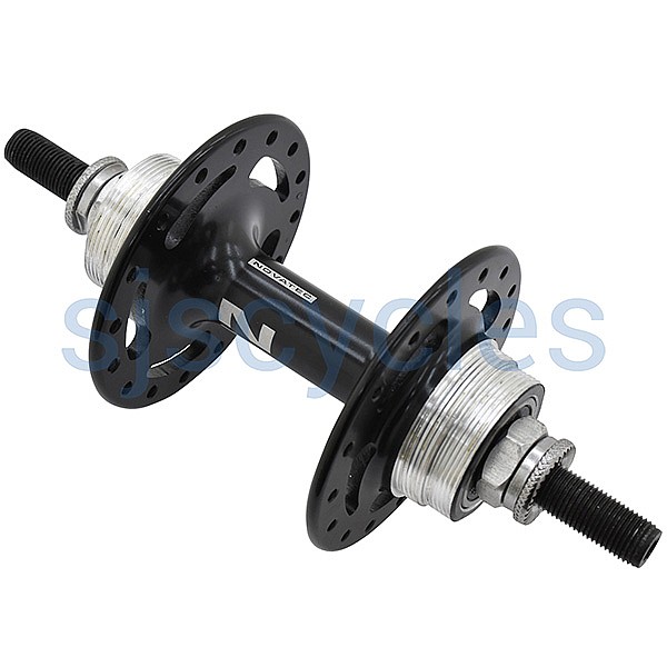

Fyl Napisano 30 Stycznia 2012 Udostępnij Napisano 30 Stycznia 2012 Ze swojego doświadczenia odradzam tego Joytecha, kolega przyjechał do mnie żebym nakręcił mu wolnobieg zamiast zębatki i gwinty były totalnie rozsypane po dwóch stronach. W niskobudżetówach polecam, królującego na allegro, Novatec'a (http://www.sjscycles.co.uk/images/products/large/23187.jpg) jeździłem na tych piastach 1,5 sezonu, łącznie z zima i nie było żadnych problemów. Wiem, że dużo ludzi je opluwa, ale za taką kasę w Polsce nie znajdziesz nic lepszego. I totalnie odradzam klejenie, spawanie, zalepianie i inne kombinacje, które nie zapewniają bezpieczeństwa ani trochę. Obecnie śmigam na wyrobie Novateco-podobnym i też spisuje się całkiem dziarsko, także póki nie stać Cię mentalnie i finansowo na Macki albo coś z "wyższej półki" to Novatec wystarczy aż za bardzo. Odnośnik do komentarza Udostępnij na innych stronach More sharing options...

grzes0007 Napisano 31 Stycznia 2012 Autor Udostępnij Napisano 31 Stycznia 2012 Czyli cena jednak robi różnicę.....novatec jest ponad dwa razy droższy od joytecha...chyba jednak kupię tego novateca...bo jak ma mi się kontra zerwać . albo gwinty po miesiącu zjechać ..to słabo...kożystając z tego jest tu na forum dużo ludzi chętnych do pomocy.. chciałem się spytać jak zapleść koła...co na przód co na tył...?? Odnośnik do komentarza Udostępnij na innych stronach More sharing options...
