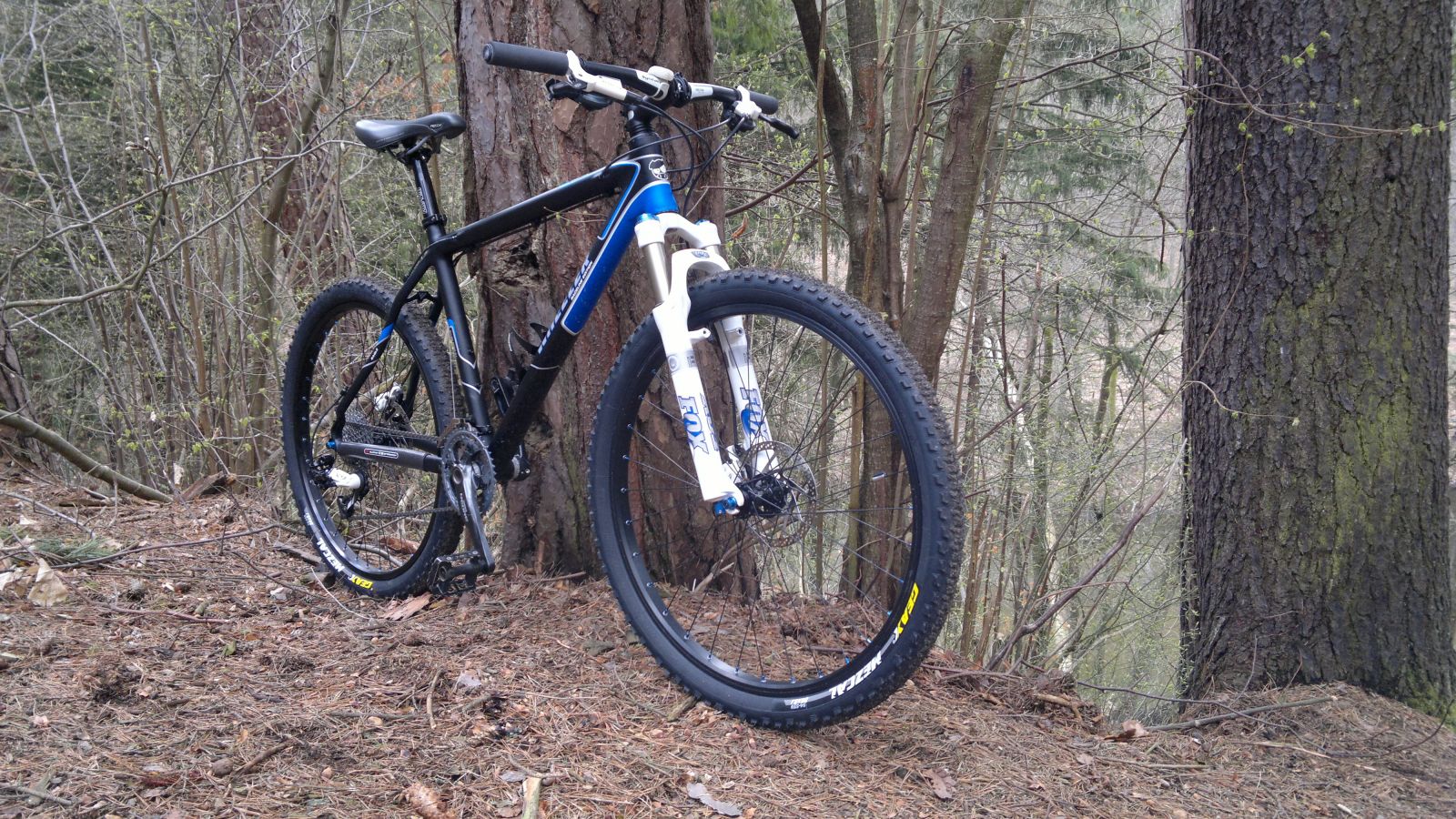

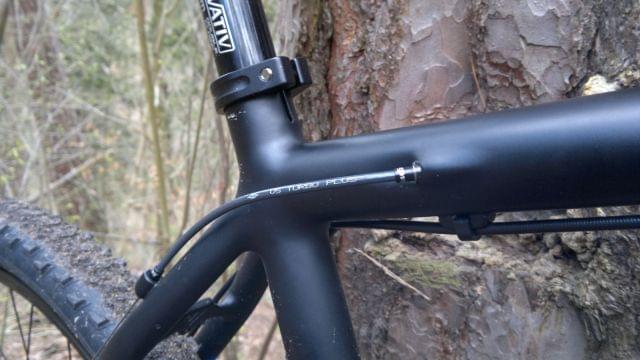

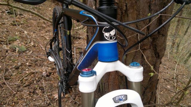

Poprawiłem rozpiskę, wszystkie wagi zmienionych śrubek wliczyłem w wagi poszczególnych elementów, uściśliłem opisy. Wywaliłem też lampki(skoro często bywa, że i bez nich się poruszam) z wagi głównej, dodałem wagę +misc :)
Bar Plugs: (Korki) Esi (odklejone naklejki, obcięty i wyskrobany nadmiar plastiku) [2g]
Bottle Cage: (Koszyk na bidon) Vincere Carbon [18g]
Brake (Front): (Hamulec przedni) Avid Juicy Five (aluminiowe śruby manetek, tytanowe śruby do montażu zacisków) [274g]
Brake Adapter (Front): (Adapter przód) Hope (śruby Ti) [22g]
Brake Rotor (Front): (Tarcza przód) Shimano Deore XT + podkładki + śruby [131g]
Brake (Rear): (Hamulec tylny) Avid Juicy Five (aluminiowe śruby manetek, tytanowe śruby do montażu zacisków) [286g]
Brake Adapter (Rear): (Adapter tył) Hope (śruby Ti) [29g]
Brake Rotor (Rear): (tarcza tył) Shimano Deore XT + podkładki + śruby [131g]
Cables: (Pancerze i linki) Niro Turbo Plus + Jagwire (waga łączna z noskami, koralikami itp.) [50g]
Cassette: (Kaseta) Shimano XT 10s. 11-34T [317g]
Chain: (łańuch) 10s. SLX CN-HG74 (skrócony o 6 ogniw) [261g]
Crankset: (Korby) Shimano Deore FC-M590 170mm (blaty 42 Deore, 28T XT, śrubki XTR) [853g]
Derlr (Front): (Przerzutka przednia) Sram X.0 2x10 (śrubki alu) [120g]
Derlr (Rear): (Przerzutka tylna) Sram X.9 GS 10sp. [204g]
Fork: (Widelec) Fox 32 F80 RLC + gwiazdka + bieżnia sterów [1628g]
Frame: (Rama) Wheeler Eagle Race (waga zawiera miski sterów + neopren + hak + 4 śrubki koszyka na bidon, usunięte aluminiowe logo wheelera) [1660g]
Grips: (Gripy) ESI Racer's Edge (przycięte) [35g]
Handlebar: (Kierownica) Syntace Vector 2014 610mm [305g]
Headset: (Stery) VP A45AC bez gwiazdki, bieżni i korka [52g]
Pedals: (Pedały) No name [368g]
Seat: (Siodło) Selle Royal Freccia [405g]
Seatpost: (Sztyca) Truvativ Team Double Clamp (przycięta do 280mm śruby Ti) [224g]
Seatpost clamp: (Zacisk sztycy) Giant na imbus [30g]
Shifters: (Manetki) Sram X.7 2x10 (aluminiowe śrubki obejm) [224g]
Skewers (Front): (Zaciski koł przód) Dartmoor Bolt-on bez sprężynek [29g]
Skewers (Rear): (Zaciski koł tył) Dartmoor Bolt-on bez sprężynek [35g]
Spacers: (Podkładki pod mostek) Syntace H.A.T 15mm [6,5g]
Stem: (Mostek) Syntace Force 149 75mm [129g]
Tire (Front): (Opona przednia) Geax Mezcal 2,1 [490g]
Tire (Rear): (Opona tylna) Geax Mezcal 2,1 [512g]
Top Cap: (Top cap) Boplight [5g]
Tubes: (Dętki) Schwalbe 20" + Stan's No Flats aka Ghetto tubeless [150g +80ml]
Wheel Front:
-Hub: (Piasta) Novatec D711 [140g]
-Rim: (Obręcz) Alexrims DM24 kapslowana 32 otwory [737g]
-Spokes: (Szprychy) DTSwiss Competition cieniowane [190,4g]
-Nipples: (Nyple) Dartmoor aluminiowe [9,6g]
-Rim tape: (Opaska) Taśma [1g]
Wheel Rear:
-Hub: (Piasta) Novatec D712 [280g]
-Rim: (Obręcz) Alexrims DM24 kapslowana 36 otworów [689g]
-Spokes: (Szprychy) DTSwiss Competition cieniowane [200g]
-Nipples: (Nyple) Dartmoor aluminiowe [10g]
-Rim tape: (Opaska) "Taśma+" [3g]
Inne:
Lampka przednia: Merida [17g]
Lampka tylna: Selle Royal [28g]
Waga: 11245,5 gram
Waga + inne: 11290,5

  • Mod Team
  W dniu 22.04.2012 o 17:53, klon napisał:
Kiedyśtam w przyszłości zmienię też FOX'a na FOX'a, bo ten obecny ma za mały skok(producent do tej ramy przewidział 100 i 120mm) i ciążą mu mocowania od pivotów :/
Skok możesz zmienić samemu- wyjmujesz dystans zlokalizowany chyba w lewej goleni.
Tu manual.
  W dniu 29.04.2012 o 06:14, rybciasum napisał:
Kanapa troszke psuje wizerunek tego ściganta, ale każdy jeździ na tym co lubi
Oj, gdybym ja ją lubił, idzie do jak najszybszej zmiany, po 20km bez pampersa mam odparzone 4 litery :verymad: przy okazji urwę 200g :)
durnykocie, niestety w moim trzeba wymienić też tłumik:
  tak mi powiedziano w cult-bikes napisał:
Jeżeli jest to fabryczny skok amortyzatora, to podniesienie go do 100mm niestety nie jest możliwe bez wymiany tłumika. W innym przypadku tłumik po krótkiej eksploatacji ulegnie zniszczeniu.
Aktualna cena tłumika typu RLC wynosi 1.150 zł z VAT. Wymiana gratis.
Mały up, musiałem rozkuć i wyczyścić łańcuch przy okazji skróciłem go o kolejne 2 ogniwa, dostał też spinkę Sram'a
Chain: (łańuch) 10s. SLX CN-HG74 (skrócony o 8 ogniw, spinka Sram) [256g]
Waga: 11240,5 gram
Fork: (Widelec) Fox 32 F1000 RLC + gwiazdka + bieżnia sterów [1442g]
Frame: (Rama) Wheeler Eagle Race (waga zawiera miski sterów + neopren + hak + 4 śrubki koszyka na bidon, usunięte aluminiowe logo wheelera) [1645g] - naklejka ochronna zastąpiła neopren
Pedals: (Pedały) Echo Urban [333g]
Seat: (Siodło) Rocket V Team [214g]
Seatpost clamp: (Zacisk sztycy) Soul Kozak [10g]
Spacers: (Podkładki pod mostek) Syntace H.A.T 15mm [10g]
Tubes: (Dętki) Stan's No Tubes (56g+56g (2x40ml) + wentyle 15g) [127g]
Wheel Front: Sun Ringle Black Flag Pro (+ taśma No Tubes) [735g]
Wheel Rear: Sun Ringle Black Flag Pro (+ taśma No Tubes) [853g]
Waga: 10766 gram -> 10056 gram
Dalsze plany, kierownica, mostek, opony, korba, mniej więcej w takiej kolejności ;)
Edytowane przez klon
kiera to potworne kowadło, Syntace - a waży porównywalnie z moim Zoom-em (tym z początku)
KCNC SC Bone za ok 200 pln ma masę porównywalną z o wiele droższymi karbonami
