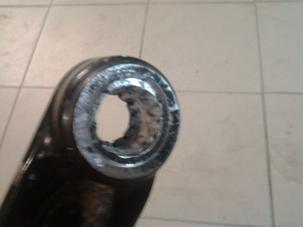

mentos123 Napisano 13 Października 2013 Udostępnij Napisano 13 Października 2013 moj gwint wyglada tak.. pomozcie ..jak mam to naprawic małym wkładem finansowym a zarazem skutecznie? Odnośnik do komentarza Udostępnij na innych stronach More sharing options...
kasperek Napisano 21 Października 2013 Udostępnij Napisano 21 Października 2013 Edit: Tego nie naprawisz w łatwy sposob. Nie zniszczyłes gwintu tylko mocowanie suportu. Korba do wyrzucenia, chyba ze masz dostep do obrabiarek CNC za free, wtedy mozesz kombinowac. Odnośnik do komentarza Udostępnij na innych stronach More sharing options...
