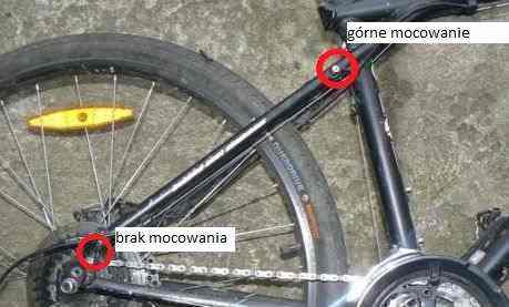

3aran Napisano 5 Stycznia 2012 Napisano 5 Stycznia 2012 Witam. Znajomy ma rower na ramie GT Avalanche 2.0 z 2006 roku. Na wiosne chce założyć sobie bagażnik, który byłby w stanie udźwignąć sakwy. Problem w tym, że rama jego roweru nie ma mocowania na dolne ramiona bagażnika. Te pod siodełkiem są, a tych przy piaście nie ma w ogóle. Czy ktoś z forumowiczów spotkał się z jakimś patentem na umocowanie bagażnika do tej ramy? Pozdrawiam 3aran.
krzysiek33 Napisano 5 Stycznia 2012 Napisano 5 Stycznia 2012 Ja miałem ten sam problem w swoim kamikaze. Dorobiłem blaszki grubość 3mm-stal kwasoodporna, przewierciłem je, nagwintowałem M6, przyspawałem, pomalowałem- wygląda jakby z tamtąd było, ale jestem spawaczem i kłopotu raczej nie miałem z powyższym, a człowiek który z branżą metelową ma niewiele wspólnego może mieć kłopot.

Piksel Napisano 5 Stycznia 2012 Napisano 5 Stycznia 2012 Są dwa sposoby, albo montujesz bagażnik przez zacisk piasty, albo kupujesz specjalne adaptery tubusa, które są strasznie drogie 120zł z tego co pamiętam, za dwa kawałki blaszki, które równie dobrze możesz sobie samemu zrobić i zacisk, który niczym się nie różni od standardowego.
