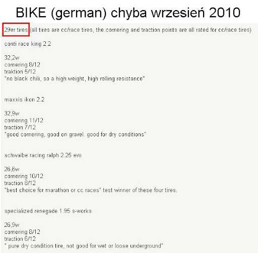

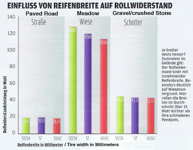

Wiewiór Napisano 26 Grudnia 2011 Napisano 26 Grudnia 2011 <p>Racing Ralph lub bardziej hardkorowo Ferious Fred. -RR mam z tyłu w fullu, co go zdecydowanie uskrzydla. Jestem nią zachwycony i kupiłem sobie właśnie nawet komplet do 29era. -FF jest jedynie na suche warunki, na szosie powinien wymiatać ale jest bardzo delikatny, szczególnie dla mnie, gdyż Race King to dla mnie paipier. Jest jednak wersja Double Deffense co powinno zapewnić jakąś nieprzebijalność. Są też wersje nieco szersze, pytanie czy to nadal opona MTB. -może WTB Vulpine? Odnośnie jeszcze "prędkości"opon, tj. oporów toczenia - z tego co pamiętam wszelkie testy porównawcze to najlżej z opon MTB toczą się właśnie Ralphy w wersji założone bez dętek, potem były Race Kingi. Co ciekawe, obie opony szybsze były (uśredniając) w rozmiarach ~2,25, niż te wąskie 2,0". Podobnie z ciśnieniem - twardo nabite opony sprawują się lepiej jedynie na szosie, w terenie zarówno miękkim jak i twardym króluje ciśnienie w granicach 2,5-niecałe 3bar.</p> <p> </p> <p>znalazlem w moich folderach takie tabelki:</p> <p> </p> <p><img alt="" src="https://lh6.googleusercontent.com/-7vVzCG61KOU/TvjG7P056EI/AAAAAAAAAso/wkBYpF1EISs/s662/freeride%252520tires.jpg" style="width: 662px; height: 153px;"></p> <p><img alt="" src="https://lh6.googleusercontent.com/-MvRCZuKfuL4/TvjG7hoP1qI/AAAAAAAAAs0/DXESbsXK29A/s703/BIKE%2525202_2010.jpg" style="width: 703px; height: 346px;"></p> <p><img alt="" src="https://lh5.googleusercontent.com/-CO5HdvV2LuA/TvjG77CxvzI/AAAAAAAAAsw/mK2JJgB-eWw/s512/test%252520opon%25252029er.JPG" style="width: 512px; height: 503px;"><img alt="" src="https://lh4.googleusercontent.com/-vM3hsaim0sA/TvjHf3l8YDI/AAAAAAAAAtA/VX12nyOns0E/s422/Luftdruck-engl.jpg" style="width: 422px; height: 406px;"><img alt="" src="https://lh3.googleusercontent.com/-08yThJJAg4M/TvjHgO5C1nI/AAAAAAAAAtE/Ox1q63hjAnI/s640/Reifenbreite-engl.jpg" style="width: 640px; height: 497px;"><img alt="" src="https://lh6.googleusercontent.com/-ZMJXlrGGR08/TvjHguUDv2I/AAAAAAAAAtQ/vsjn5OdLmOU/s900/rollingresistanceWEB02.jpg" style="width: 900px; height: 206px;"></p> <p> </p> <p> </p> <p><span style="font-size:24px;"><strong>PS. DANE między wykresami nie są porównywalne </strong></span></p> Powie mi ktoś czemu nie mogę edytować swoich postów?! Nie no, zaraz padnę przy tym forum....

Wiewiór Napisano 27 Grudnia 2011 Napisano 27 Grudnia 2011 Dobra, podejście drugie - sam szukając opon, a dużą uwagę przywiązuję do spraw ułatwiających szybką jazdę, trafiłem na takie wykresy: Wykresów nie należy między sobą porównywać, opony były różnie testowane.
