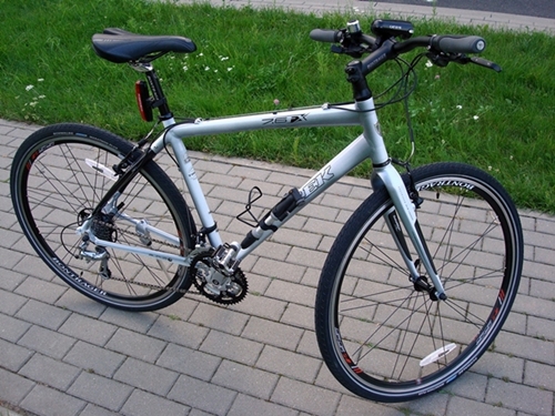

Tomus1973 Napisano 26 Grudnia 2011 Napisano 26 Grudnia 2011 Witam, zamierzam zmienić w moim rowerze TREK 7,6 FX widelec. Chciałbym zamienić na amortyzator, jaki byście doradzili. Chodzi mi o taki z wyższej półki, olejowy. Z góry dzięki za podpowiedzi.
adii22 Napisano 26 Grudnia 2011 Napisano 26 Grudnia 2011 Wyższa półka? Ile? Konkretnie, dalej, jak używasz roweru? Ile ważysz?
Mod Team Puklus Napisano 26 Grudnia 2011 Mod Team Napisano 26 Grudnia 2011 No to zmierz jeszcze odległość od osi koła do miski steru i wszystko będzie jasne.
tobo Napisano 26 Grudnia 2011 Napisano 26 Grudnia 2011 Ten rower to miejska hybryda, ma krótki widelec z małym prześwitem dla opon ok 32 mm szerokości. Zamontowanie każdego amortyzatora dla koła 28 cali nie stanowi problemu ale na pewno zmieni geometrię, gdyż takie widelce przystosowane są do rowerów trekkingowych i crossowych. Założenie go sposowduje zmianę kąta głowki (zmniejszenie zwrotności), podniesienie suportu (niekoniecznie zła rzecz), podniesienie kokpitu (jeśli zachowa się takie same jego ustawienia jak teraz). Do tego masa roweru wzrośnie o jakieś dwa kilo, bo oryginalny widelec w tym fx'ie jest karbonowy.. Nie wiem do której miski ten pomiar ale na pewno nie do dolnej Widelec ten ma troche ponad 400 mm wysokości, chyba 410 mm.
