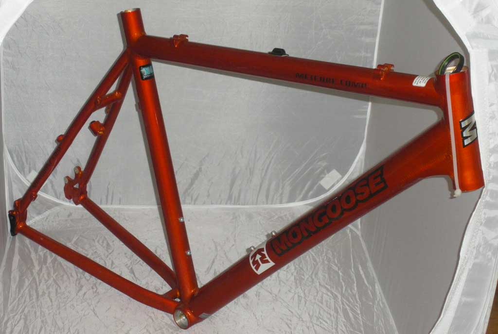

bol3k Napisano 23 Grudnia 2011 Napisano 23 Grudnia 2011 Jestem świeży na forum jak i w składaniu roweru więc bardzo prosiłbym o wyrozumiałość i pomoc zarazem w wyborze sterów bo już sie pogubiłem z tymi półzintegrowanymi zintegrowanymi itp. Rama do jakiej szukam sterów to Mongoose Meteore, będę jeździł głównie po asfalcie czasami jakis XC - zależy mi na niskich sterach razem z miska na amortyzator, a kwota jaką posiadam do wydania to powiedzmy jakies 50 zeta. Załączam poniżej zdjęcie ramy. Z góry dzięki
miskov17 Napisano 23 Grudnia 2011 Napisano 23 Grudnia 2011 Zmierz wewnętrzną średnicę główki, bez tego to możemy powróżyć z fusów
bol3k Napisano 23 Grudnia 2011 Autor Napisano 23 Grudnia 2011 wiesz co główka ramy ma 1/18 cala jeśli o to chodzi
miskov17 Napisano 23 Grudnia 2011 Napisano 23 Grudnia 2011 1/18" to ~1.4mm, powinno być 1 1/8" - tak, czepiam się To tak na marginesie ale nie o ten wymiar chodzi. Zmierz tak jak wyżej napisałem i napisz co tam Ci wyszło.

miskov17 Napisano 23 Grudnia 2011 Napisano 23 Grudnia 2011 Hmmm, wymiar łożyska nie rozwiązuje problemu - potrzebny jest wymiar główki lub przynajmniej fotka od góry.
bol3k Napisano 23 Grudnia 2011 Autor Napisano 23 Grudnia 2011 Hmmm, wymiar łożyska nie rozwiązuje problemu - potrzebny jest wymiar główki lub przynajmniej fotka od góry. Kurde wyniosłem ramę do piwnicy - ale ogólnie mówiąc główka ramy rozszerza sie ku górze i w samej główce ramy jest taki rowek na stery w której właśnie było to łożysko o w/w rozmiarze
bol3k Napisano 27 Grudnia 2011 Autor Napisano 27 Grudnia 2011 Ponawiam pytanie odnośnie sterów - sprawdziłem jak to wygląda i w gółwce ramy siedzą stery nie wyglądaja nawet z niej. Czekam na wasze propozycje
bol3k Napisano 7 Stycznia 2012 Autor Napisano 7 Stycznia 2012 stery mają mieć 44 mm i są wpuszczane w ramę i nie wystają z nich.
adii22 Napisano 8 Stycznia 2012 Napisano 8 Stycznia 2012 No, to masz w takim razie takie same jak i u mnie i w 75% rowerów - półzintegrowane. Jakie? Popatrz na ofertę Accenta
