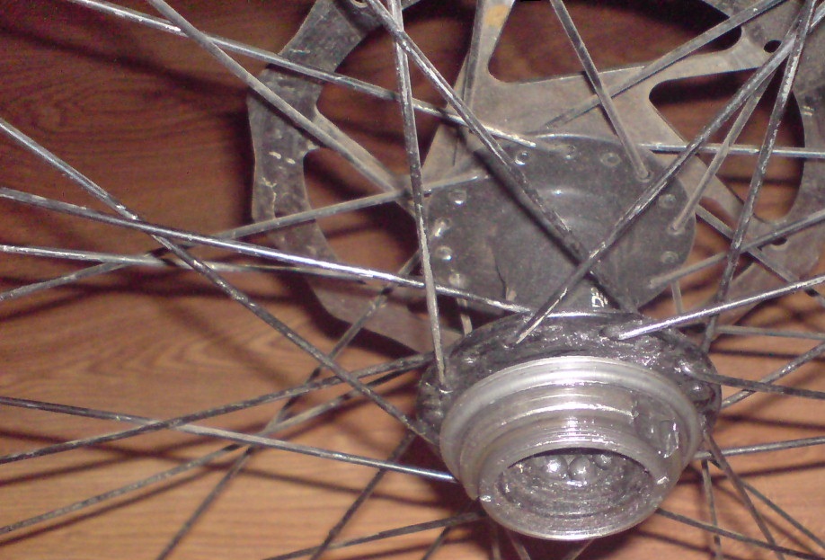

kamill40 Napisano 19 Grudnia 2011 Autor Napisano 19 Grudnia 2011 No ok zaraz zrobie zdj. i wrzuce. To jest rozebrany tylko odkrecilem latwo... Maly śrubokręt i mlotek.. i odkrecilem ta nakretke i wyciagnelem zebatke.. która mi pekla
paweloko Napisano 19 Grudnia 2011 Napisano 19 Grudnia 2011 Nie rozkręciłeś tego wolnobiegu w całości, połowa jest nadal na piaście. Zrobiłeś to takim sposobem że wolnogieg się rozlatuje na części pierwsze, a nie zostaje poprawnie odkręcony od piasty. Musisz odkręcić również to co jeszcze zostało. Musi zostać sam gwint. Potem musisz zmierzyć suwmiarką, lub linijka średnice gwintu i będziesz wiedział co masz zamówić. Pozdrawiam
kamill40 Napisano 19 Grudnia 2011 Autor Napisano 19 Grudnia 2011 Nie rozkręciłeś tego wolnobiegu w całości, połowa jest nadal na piaście. Zrobiłeś to takim sposobem że wolnogieg się rozlatuje na części pierwsze, a nie zostaje poprawnie odkręcony od piasty. Musisz odkręcić również to co jeszcze zostało. Musi zostać sam gwint. Potem musisz zmierzyć suwmiarką, lub linijka średnice gwintu i będziesz wiedział co masz zamówić. Pozdrawiam ale ja nw jak to oodkrecic... bile mmlotkiem i przecinakiem i wql ani rusz.. nie chailo sie russzyc.. i nw co mam zrobic .; /
Schwefel Napisano 19 Grudnia 2011 Napisano 19 Grudnia 2011 Bez klucza się nie obejdzie bo wolnobieg jest dokręcany z każdym naciśnięciem na pedały, więc sobie pomyśl ile siły potrzeba żeby to odkręcić. Mi to wygląda na mały gwint, z resztą w większości takich piast był mały. Pozostaje jeszcze kwestia grubości łańcucha, czy 3/32 czy" 1/8". Podejrzewam, że cienki ale kto wie?
