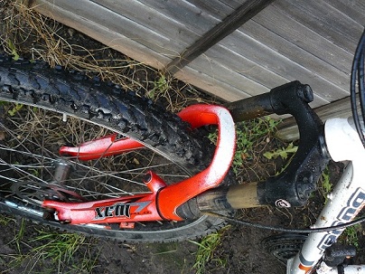

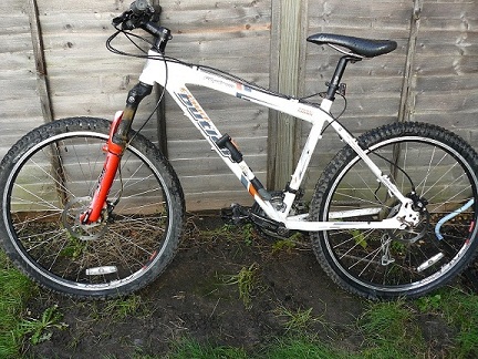

mlodyy Napisano 18 Grudnia 2011 Napisano 18 Grudnia 2011 Witam, nie za bardzo sie znam na rowerach wiec prosil bym o normalne odpowiedzi i uzywalem juz opcji ''szukaj'' Wiec tak posiadam rower CLAUD BUTLER ALPINA z jakims amortyzatorem z przodu lecz nie jestem z niego zadowolony jest bardzo miekki i regulacja juz nie dziala, lecz blokada dziala, poszukuje amortyaztora ktory bedzie mial regulacje i blokade,waga mi nie robi bardzo roznicy poniewaz roweru uzywam do jezdzenia do pracy jezdzenia na jednym kole i mam zamiar raz na jakis czas jedzic po lesie i po skakac, kiedys czytalem o skoku amortyzatora ze ma znaczenie (podobno zmienia geometrie ramy).

kubzys Napisano 18 Grudnia 2011 Napisano 18 Grudnia 2011 Suntour Raidon chodzi po ~450 zł. Jest powietrzny więc dmuchniesz pod siebie ile będziesz uważał. http://allegro.pl/sr-suntour-raidon-x3-2012-i1978750614.html tu masz wersję 2012, regulacja ciśnienia w komorze powietrznej (wtedy będzie twardszy lub miększy), masz regulację odbica (ustawiasz czy amorek po ugięciu ma wracać szybko czy wolno) i blokadę z manetki. I cena dosyć okazyjna (ja dałem więcej za wersję 2011 bez manetki). Ja na twoim miejscu bym go brał. Na pewno będzie pracował lepiej niż twój XCM i ustawisz jego twardość pod siebie - to jest największa zaleta. A używane wchodzą w grę?

kubzys Napisano 18 Grudnia 2011 Napisano 18 Grudnia 2011 Właśnie najlepszym rozwiązaniem byłby powietrzny amortyzator. Jeśli jedziesz do pracy po mieście możesz go sobie zablokować. Jeśli jedziesz na jakąś wycieczkę z sakwami czy z cięższym plecakiem możesz sobie go dopompować, żeby nie był za miękki. Powietrze jest dla każdego. Jeśli mógłbyś trochę dopłacić, to tutaj okazyjnie masz Epicona za 540 zł. Epicon też jest powietrzny, ma regulację tłumienia, tylko blokadę skoku na goleni a nie z manetki (i tak rzadko będziesz go blokował). http://allegro.pl/sr-suntour-epicon-lod-blok-skoku-100mm-i1987436935.html Epicon ma też większą kulturę pracy niż Raidon. I Raidon i Epicon będą o wiele lepsze niż twój obecny XCM i na żadnym z nich się raczej nie zawiedziesz, ale Epicon jednak jest trochę lepszy niż Raidon. Jeśli mógłbyś dopłacić i wziąć tego Epicona za 540 zł na pewno będzie ci długooo służył. Raidon zapewne też, ale Epicon ma szersze golenie górne i jest o ponad pół kilograma lżejszy. Ja rozglądałbym się na Twoim miejscu za Raidonem lub Epiconem. Teraz ceny obydwu są dość niskie. Później może zrobić się drożej. A Epicon za 540 zł to naprawdę okazja. Z używkami jest różnie, nie wiadomo co naprawdę siedzi w środku, a nowy jest jednak na gwarancji. To jest ten plus. Pozdrawiam
