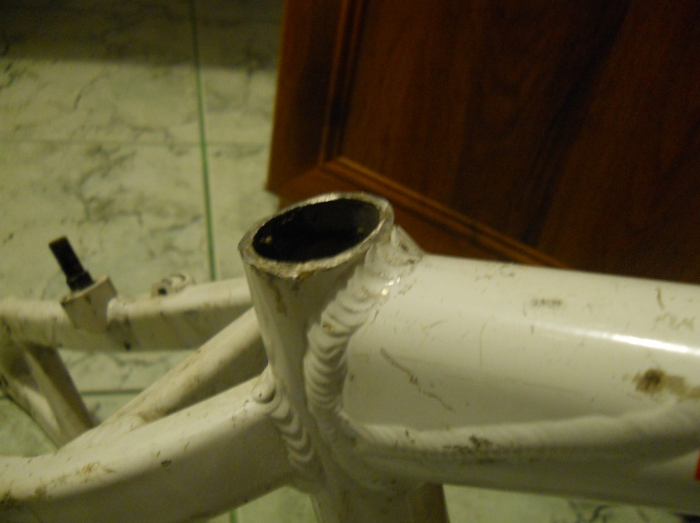

PiterSTR Napisano 16 Grudnia 2011 Napisano 16 Grudnia 2011 Witam Wszystkich! Kupiłem na Alledrogo ramę Kross DS SIGN , nie zwróciłem uwagi na zdjęcie na aukcji i teraz mam problem , gdy rama już doszła okazało się że poprzedni właściciel uciął rurę podsiodłową tak że niema możliwości założenia zacisku do sztycy. I w związku z tym moje pytanie czy miał ktoś kiedyś podobny problem i co można z tym zrobić? Poniżej zamieszczam zdjęcie.
mixchris Napisano 16 Grudnia 2011 Napisano 16 Grudnia 2011 W karbonowych szosówkach BMC sztyce pod-siodłowe są mocowane za pomocą... nie wiem jak to się nazywa profesjonalnie ale potocznie zwą taki system "babką" dokładnie coś takiego jak mocowanie wspornika kierownicy na 1 cal. Może gdzieś coś takiego wynajdziesz albo sam coś takiego zrobisz Bo o obejmie to już zapomnij...
PiterSTR Napisano 16 Grudnia 2011 Autor Napisano 16 Grudnia 2011 Myślałem żeby przewiercić ramę i sztyce i skręcić je śrubą ale to na pewno by wpłynęło na wytrzymałość ramy.
Mod Team Franio Napisano 16 Grudnia 2011 Mod Team Napisano 16 Grudnia 2011 Dokładnie. Przecież w takich rowerach i tak siodełko zawsze jest nisko, więc regulacja długości sztycy nie jest potrzebna. Byle było na czym tyłek zawiesić. Btw. strasznie skatowana ta rama.
PiterSTR Napisano 16 Grudnia 2011 Autor Napisano 16 Grudnia 2011 Dość mocno porysowana , ale będzie nowy lakier.
cosiestaosie Napisano 16 Grudnia 2011 Napisano 16 Grudnia 2011 Jeśli w aukcji nie wspomniał nic o tym ani, o fakcie że ta rama jest uszkodzona, to w zasadzie masz prawo mu ją odesłać jako niezgodność towaru z umową. Sorry, ale jak dla mnie to ta rama nadaje się na śmietnik... Jesli wpadl na tak "genialny" pomysl , żeby uciac podsiodlowke (pewnie pekla w tym miejscu) to sadzac po wygladzie tej ramy, spawy musza juz byc konkretnie wyeksploatowane Jazda na tym czyms na pewno nie bedzie bezpieczna, chyba ze po bulki
Mod Team safian Napisano 16 Grudnia 2011 Mod Team Napisano 16 Grudnia 2011 Ano wlasnie, pewnie pękła i to raczej nie od tego, że za bardzo wysunął sztycę, lepiej przed lakierowaniem dokładnie sprawdź, czy nie ma innych pęknięć :x
rzezniol Napisano 16 Grudnia 2011 Napisano 16 Grudnia 2011 Mi to raczej wyglada na złamanie niż na ciecie ... a jak jednak ciecie to chyba przecinakiem. NIe znam opisu aukcji ale jeżeli nie było o tym mowy to kupiłeś zwyczajnie złom, sprzedawca zataił prawde i ma banan od ucha do ucha ze udalo mu sie to sprzedac drozej niż na kilogramy w skupie metali. Daj linka do aukcji. Pozdrawiam
Bikermen Napisano 16 Grudnia 2011 Napisano 16 Grudnia 2011 Teoretycznie być może da się to jeszcze naprawić.Nigdy nie miałem takiego problemu więc moje wywody to tylko czysta teoria .Na początek musisz spiłować tę wystającą część tak aby była równa.Następnie zmierz średnicę wewnętrzną rury do której wchodzi sztyca.Załózmy że ma 27,2 mm,musisz teraz dorobić rurę której średnica zewnętrzna będzie wynosić 27,1 lub ciut mniejszą,w każdym razie taką aby trzeba było ją wbić,aby była odpowiednio ciasno spasowana.Dorobiona rura powinna mieć dwie średnice,mniejsza króra wchodzi na ciasno do rury,a odpowiednia długość tej samej dorobionej rury powinna mieć odpowiednio większą średnicę aby początek drugiej (wiekszej średnicy) oparł się o rurę którą na samym początku wypiłowałeś.Część rury o wiekszej średnicy w środku może mieć 27,2,a średnicę zewnętrzną 33 mm,wtedy będzie można zastosować zacisk.Trzeba również przy pomocy tarczy do cięcia wyciąć szczelinę aby zacisk prawidłowo zadziałał.Trzeba by to wszystko dobrze pomierzyć i pójść do tokarza.To tylko moja teoria,ale myślę że jest to do zrobienia .U mnie w pracy rzeczy nadzwyczajne robi się w 15 min,na cuda trzeba troszkę dłużej poczekać .Mam nadzieję że napisałem to w miarę logicznie .

Bikermen Napisano 16 Grudnia 2011 Napisano 16 Grudnia 2011 Całe szczęście że kosztowała tylko 100 zł.Nie zmiania to faktu że dałeś się zrobić w....... (na śląsku mówi w takich wypadkach bardzo dosadnie) .Trzeba było odrazu powiadomić Allegro i odesłać mu ten złom,teraz obawiam się że jest trochę póżno.Z drugiej strony na fotce widać że rura jest ucięta,może być tak że "widziały gały co kupowały".Ale nie ma co załamywać rąk,pójdz z tym do mądrego tokarza i na pewno da się to jeszcze naprawić.Oczywiście nie będzie to piękne,ale na pewno skuteczne.
PiterSTR Napisano 16 Grudnia 2011 Autor Napisano 16 Grudnia 2011 Już chyba mam końcowe rozwiązanie problemu , kupienie albo zrobienie "sztycy rozporowej" coś jak na tym zdjęciu -> Zdjęcie
tyran Napisano 16 Grudnia 2011 Napisano 16 Grudnia 2011 rozetnij ramę od tyłu mniej więcej na 15mm,dospawaj dwie nakrętki-jedna z gwintem drugą ciut większą,wtedy będziesz mógł wkręcić śrubę,takie metody były stosowane(i może są???)kiedyś na w jubilatch,wigrach,itp p.s.jak Wy w/g tak niewyrażnego zdjęcia rozróżniacie pęknięcie od przepiłowania???
PiterSTR Napisano 16 Grudnia 2011 Autor Napisano 16 Grudnia 2011 rozetnij ramę od tyłu mniej więcej na 15mm,dospawaj dwie nakrętki-jedna z gwintem drugą ciut większą,wtedy będziesz mógł wkręcić śrubę,takie metody były stosowane(i może są???)kiedyś na w jubilatch,wigrach,itp p.s.jak Wy w/g tak niewyrażnego zdjęcia rozróżniacie pęknięcie od przepiłowania??? Myślałem też nad dospawaniem takich nakrętek ale koszt przyspawania to ok. 30 zł więc jakoś mnie to zniechęciło i szukam innych metod

Koen Napisano 16 Grudnia 2011 Napisano 16 Grudnia 2011 Jak dostaniesz tą sztycę rozporową w odpowiednim rozmiarze to to wydaje się najlepszą opcją. Jak nie to ja bym zrealizował ten pomysł ze śrubami. Jeśli nie będą zbyt duże (kilka śrub M5-M6 powinno wystarczyć) to otwory nie powinny zbytnio osłabić ramy, jak pęknie to raczej nie tam. A żeby opisać tak skatowaną ramę jako "jak nowa" to trzeba być niezłym krętaczem.
cosiestaosie Napisano 16 Grudnia 2011 Napisano 16 Grudnia 2011 opis aukcji: Rama KROSS PIĘKNA!!!!!- jak nowa Ma pare śladuw urzytkowania sprzedaje ramę dlatego że Zbieram na skuter !!!!! PILNE!!!!!! Ech, Polakowi nie ufaj nigdy! Jak nowa... tylko brać się nie zastanawiać... Zdjęcia na aukcji zrobione w taki sposób, że można było przeoczyć te ucięcie/złamanie. Ale aukcja kwalifikuje się do zgłoszenia do zespołu allegro, a Ty lepiej oddaj te ramę póki jeszcze nic nie kombinowałeś. Co do "śladuw urzytkowania" to już po czymś takim zrezygnowałbym z kupna bo jak byk to jakieś dziecko z gimnazjum albo podstawówki i w dodatku tuman ( a nie przepraszam - teraz mówi się, że ma dysleksję) Oddaj mu ten szmelc bo zrobisz sobie krzywdę, używając jej w celach do których została stworzona
