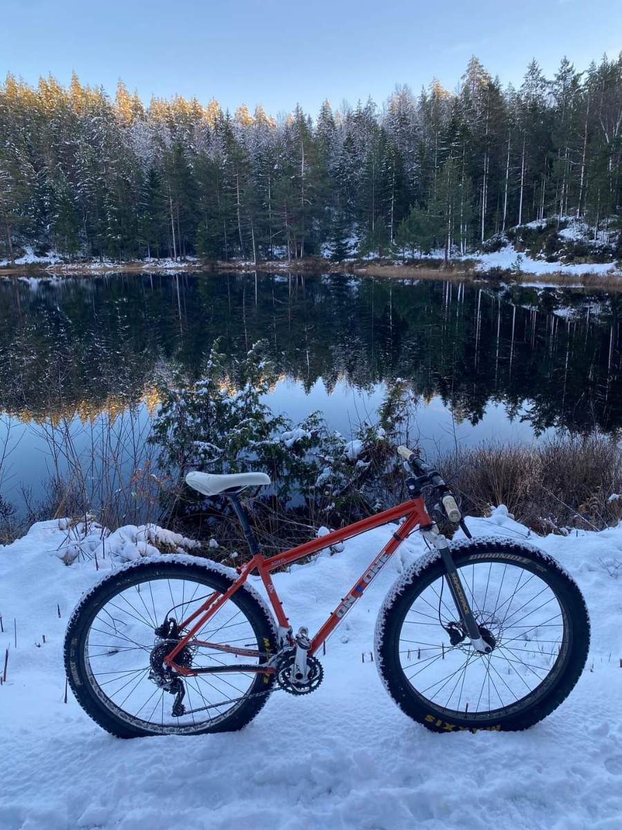

W mojej nowej zabawce, pająku, oficjalnie mieści się 2.8 IMG_20230218_141919_copy_2053x1154.thumb.jpg.2a591862ac045f3fbb2fa5ba341e236c.jpg

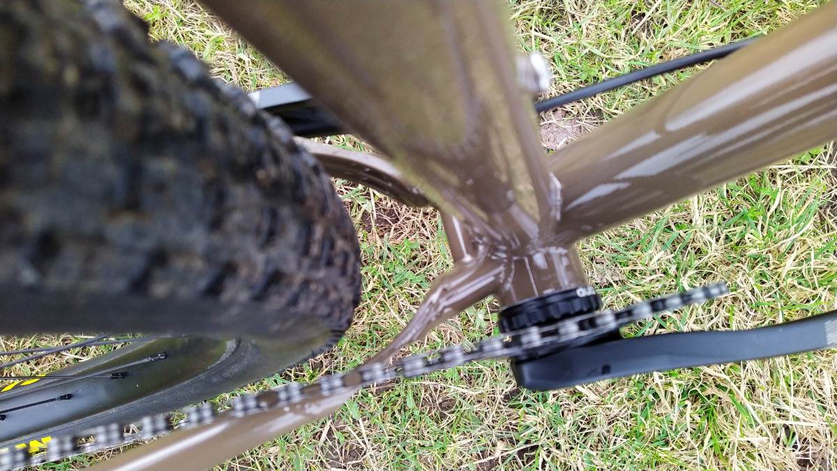

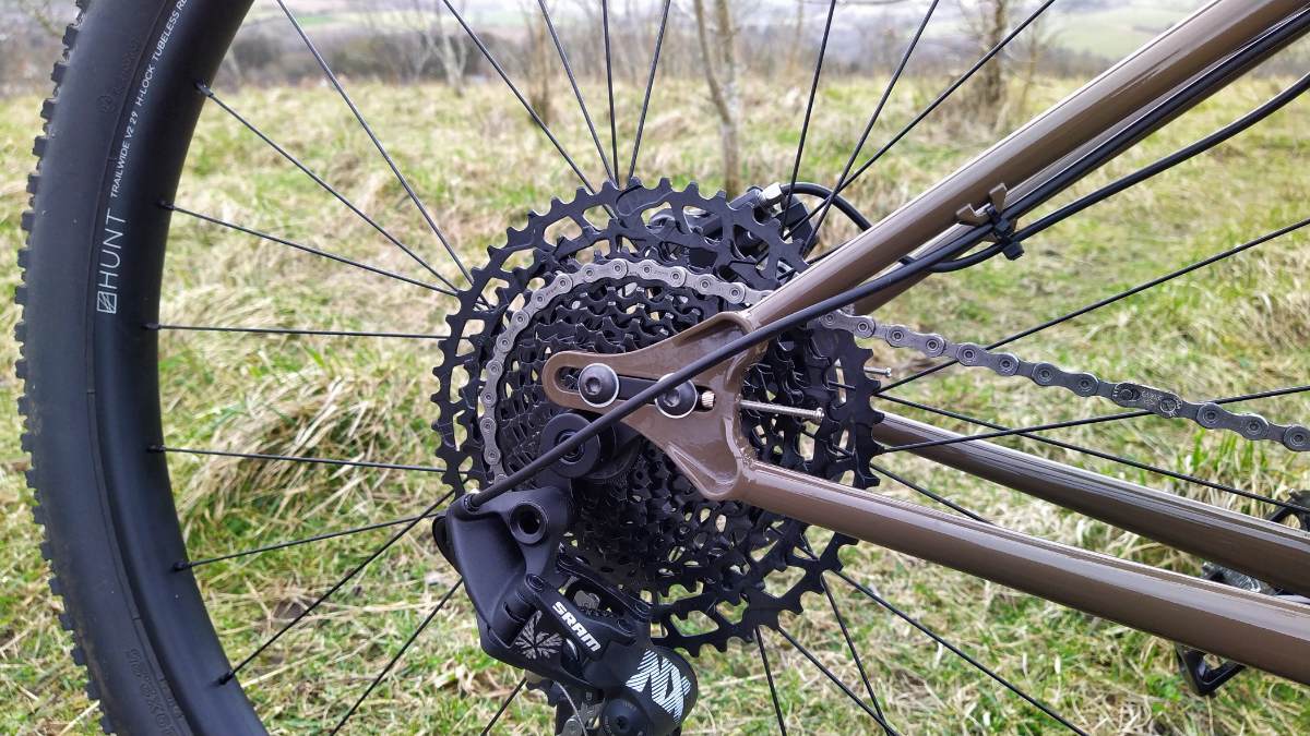

Tu fotka z przesuniętym kołem do przodu i oponą 2.25.

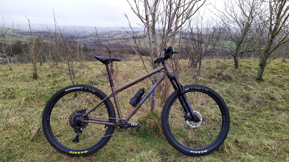

Huntsman dostał nowe koła Hunt Trail Wide v2 i przełożyłem NX z Inbreda.

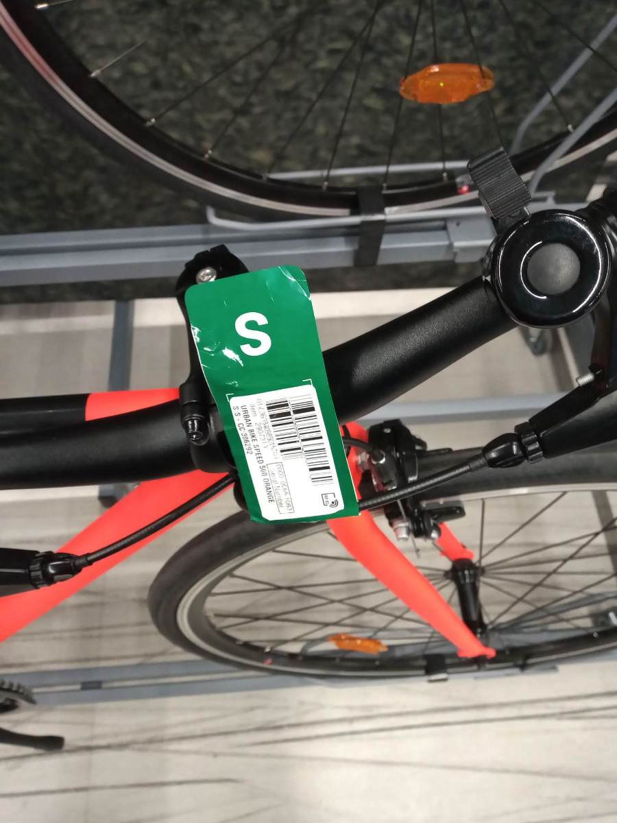

Wiem że stal nieszlachetna, ale 599zł za naprawdę solidny rower miejski? Jak za darmo. Ostatnia sztuka raczej, S-ka. Kolor odblaskowy. Jakby było trzeba mogę pomóc z logistyką - promocja lokalna, Rzeszów.

….. dziwnie przypomina mi mojego Genesisa Dzień Pierwszy, który był pre pre kambr,  także wybacz Surly doOgrałeś się plagiatu po uśmierceniu modeli historycznych…. 😵💫
