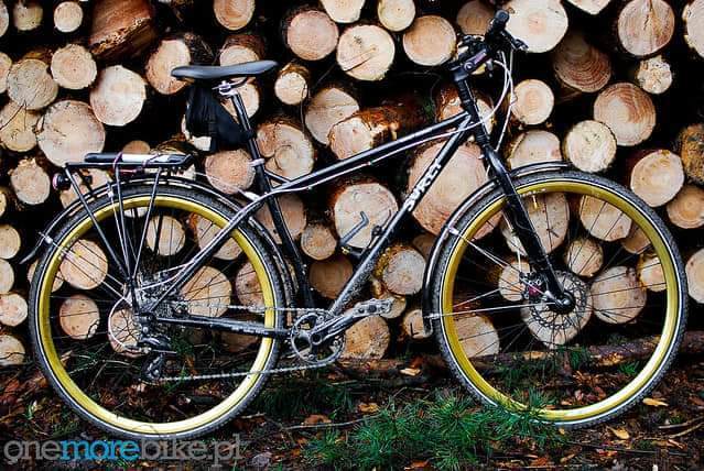

Grizzli Napisano 10 Marca 2022 Udostępnij Napisano 10 Marca 2022 (edytowane) https://www.olx.pl/d/oferta/kona-sutra-shimano-3x9-powystawowa-gravel-rower-szosowy-CID767-IDOe5Ij.html#a12d0faabd niby sutra a troche wyglada jak aluminiowe rove Edytowane 10 Marca 2022 przez Grizzli Cytuj Odnośnik do komentarza Udostępnij na innych stronach More sharing options...

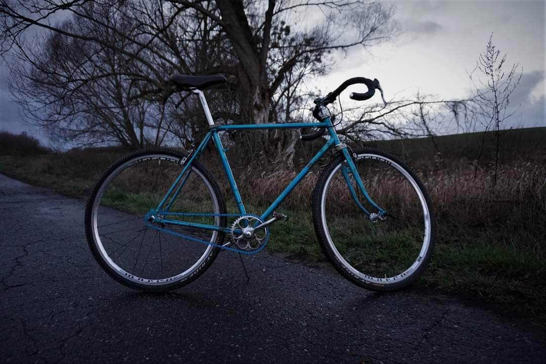

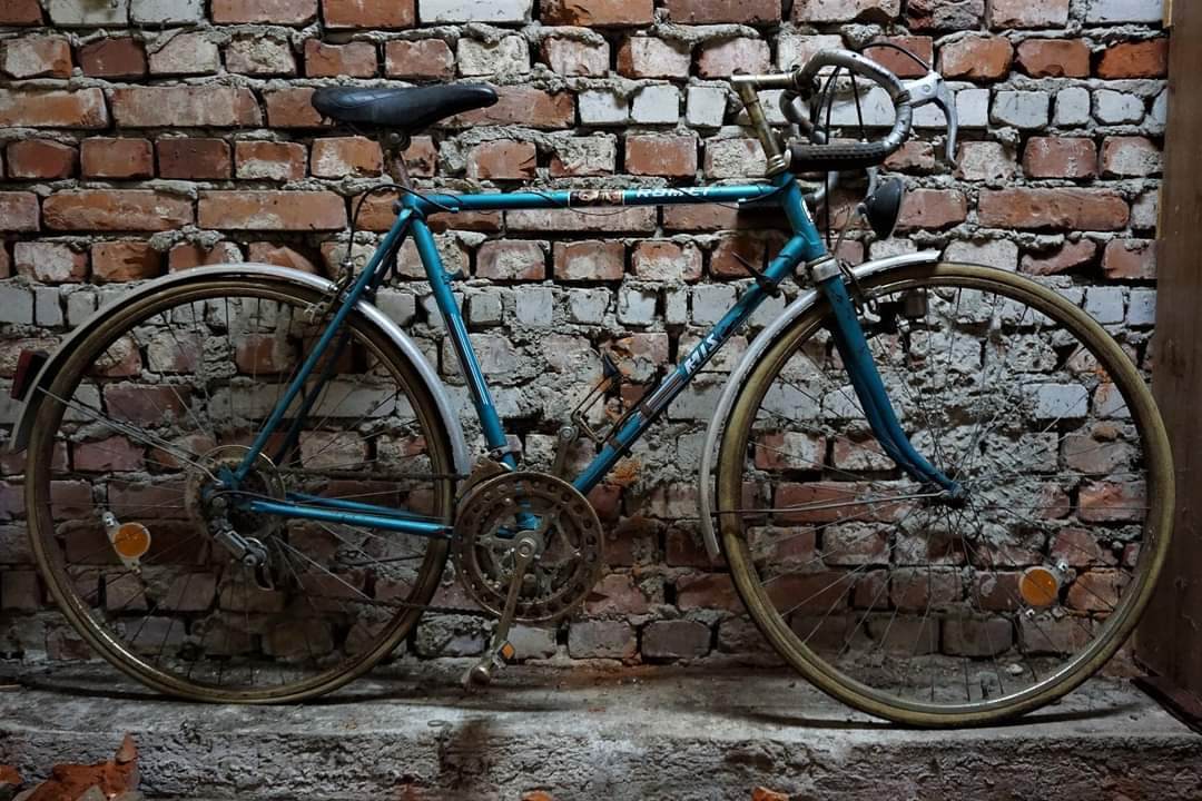

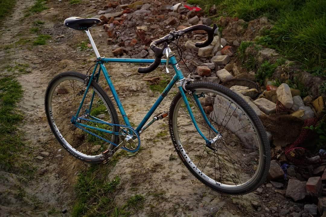

jendrzych Napisano 10 Marca 2022 Udostępnij Napisano 10 Marca 2022 (edytowane) Mój Żelazny Romecik służy dzielnie już ze trzydzieści lat. Niewiele oryginalnego roweru zostało. Właściwie tylko rama, korba z suportem i pedałami, i wspornik siodła. Edytowane 10 Marca 2022 przez jendrzych 6 Cytuj Odnośnik do komentarza Udostępnij na innych stronach More sharing options...
Sobek82 Napisano 10 Marca 2022 Udostępnij Napisano 10 Marca 2022 @Grizzlito amenlinium jezd Cytuj Odnośnik do komentarza Udostępnij na innych stronach More sharing options...
Prz Napisano 11 Marca 2022 Udostępnij Napisano 11 Marca 2022 10 godzin temu, Grizzli napisał: https://www.olx.pl/d/oferta/kona-sutra-shimano-3x9-powystawowa-gravel-rower-szosowy-CID767-IDOe5Ij.html#a12d0faabd niby sutra a troche wyglada jak aluminiowe rove Najtańsza Sutra, teraz chyba pod nazwą Sutra SE, jest z aluminium właśnie. Na pewno brakuje jej też potrójnych oczek na widelcu i sztywnych osi, nie wiem czy poza tym są jakieś jeszcze różnice. Cytuj Odnośnik do komentarza Udostępnij na innych stronach More sharing options...

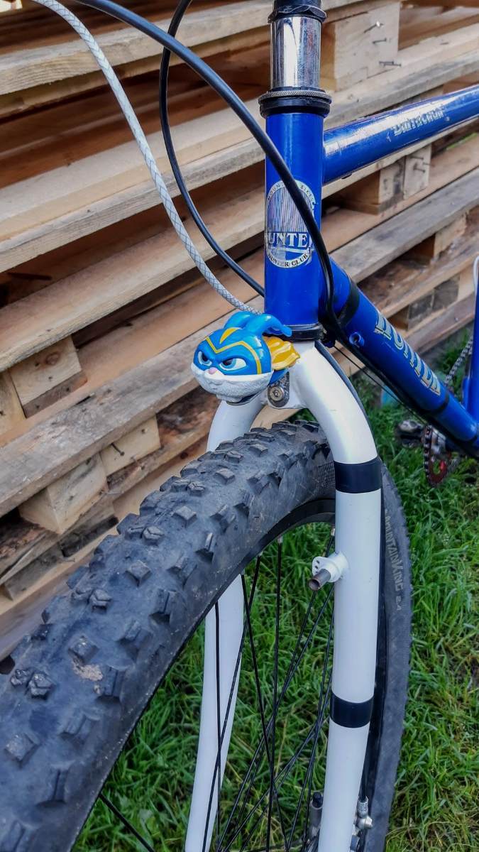

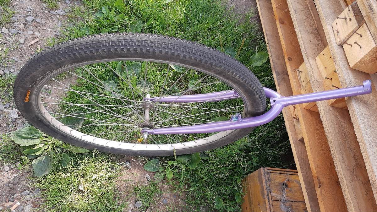

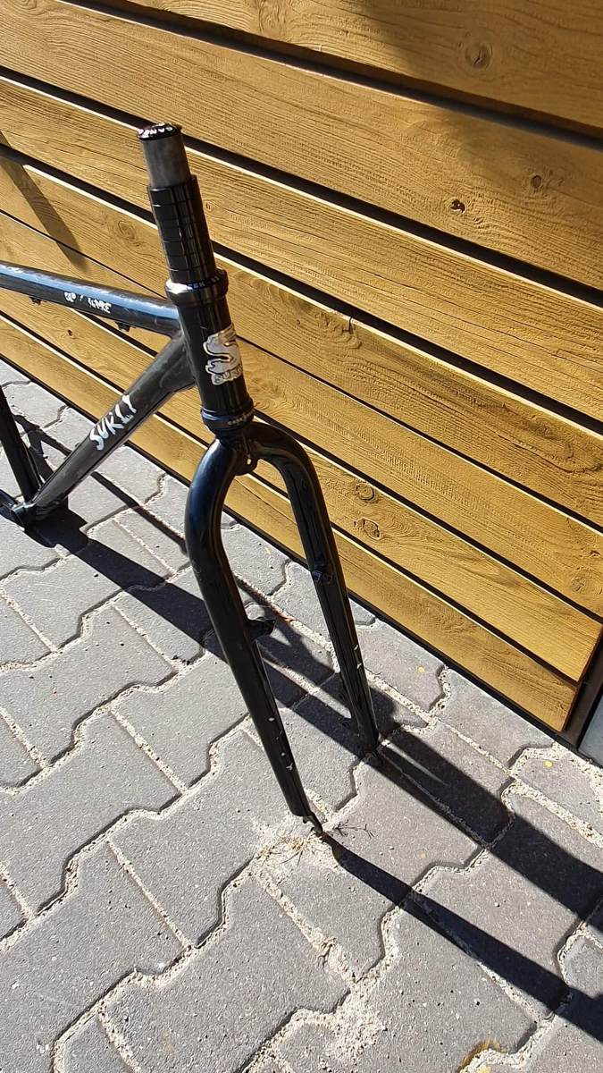

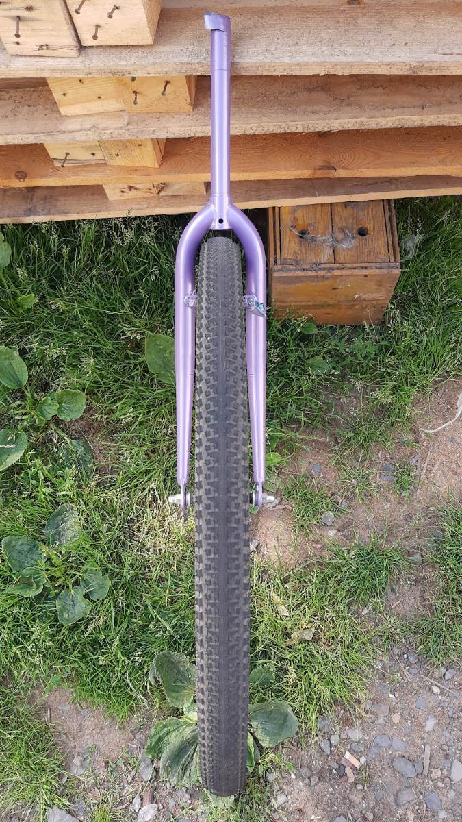

MikeSkywalker Napisano 16 Marca 2022 Udostępnij Napisano 16 Marca 2022 Chwalić się sprzętem nie będę, bo to kolos na glinianej ramie, ale Salsa Cromoto "robi robotę" Raz że Unibajk dostał wideł z A-C takim jak uginacz który w nim był, ale dwa - w końcu, coś lepszego niż kanaliza spod marki Accent ładnie pracuje i jest bardziej komfortowo. Gówniany stalowy widelec to zło większe od uginacza. Cytuj Odnośnik do komentarza Udostępnij na innych stronach More sharing options...
Sobek82 Napisano 17 Marca 2022 Udostępnij Napisano 17 Marca 2022 Przy oponie dwucalowei i więcej, widelec może być z masła. Cytuj Odnośnik do komentarza Udostępnij na innych stronach More sharing options...
MikeSkywalker Napisano 17 Marca 2022 Udostępnij Napisano 17 Marca 2022 To tu jest nieco mniej niż dwa cale, ale różnicę czuć wyraźną, inaczej bym o tym nie pisał. Jednak, rozmiar i materiał ma znaczenie, nawet przy szerszej gumie Cytuj Odnośnik do komentarza Udostępnij na innych stronach More sharing options...

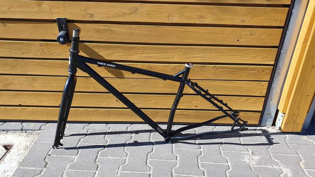

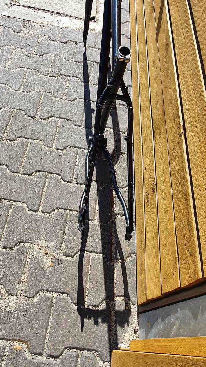

RafalxM Napisano 17 Marca 2022 Udostępnij Napisano 17 Marca 2022 A propo stalowych sztywnych widelców - posiada ktoś wideł ze sterówką 1" (może być ahead) , piwotami i AC pozwalającym zamontować oponę 2" ? Tak naprawdę 42c, ale błotnik musi tam wejść i zostać trochę luzu. Biorcą będzie ten złomek, a na obrazowanym zestawie błotnik już się nie mieści nad oponą. Cytuj Odnośnik do komentarza Udostępnij na innych stronach More sharing options...
Sobek82 Napisano 17 Marca 2022 Udostępnij Napisano 17 Marca 2022 Kupowałem jakieś randomy do trekkingów i jest miejsca trochę, w jednym 2,4 w drugim 2.0 Btw. PS. Pozdrow'er 1 3 Cytuj Odnośnik do komentarza Udostępnij na innych stronach More sharing options...

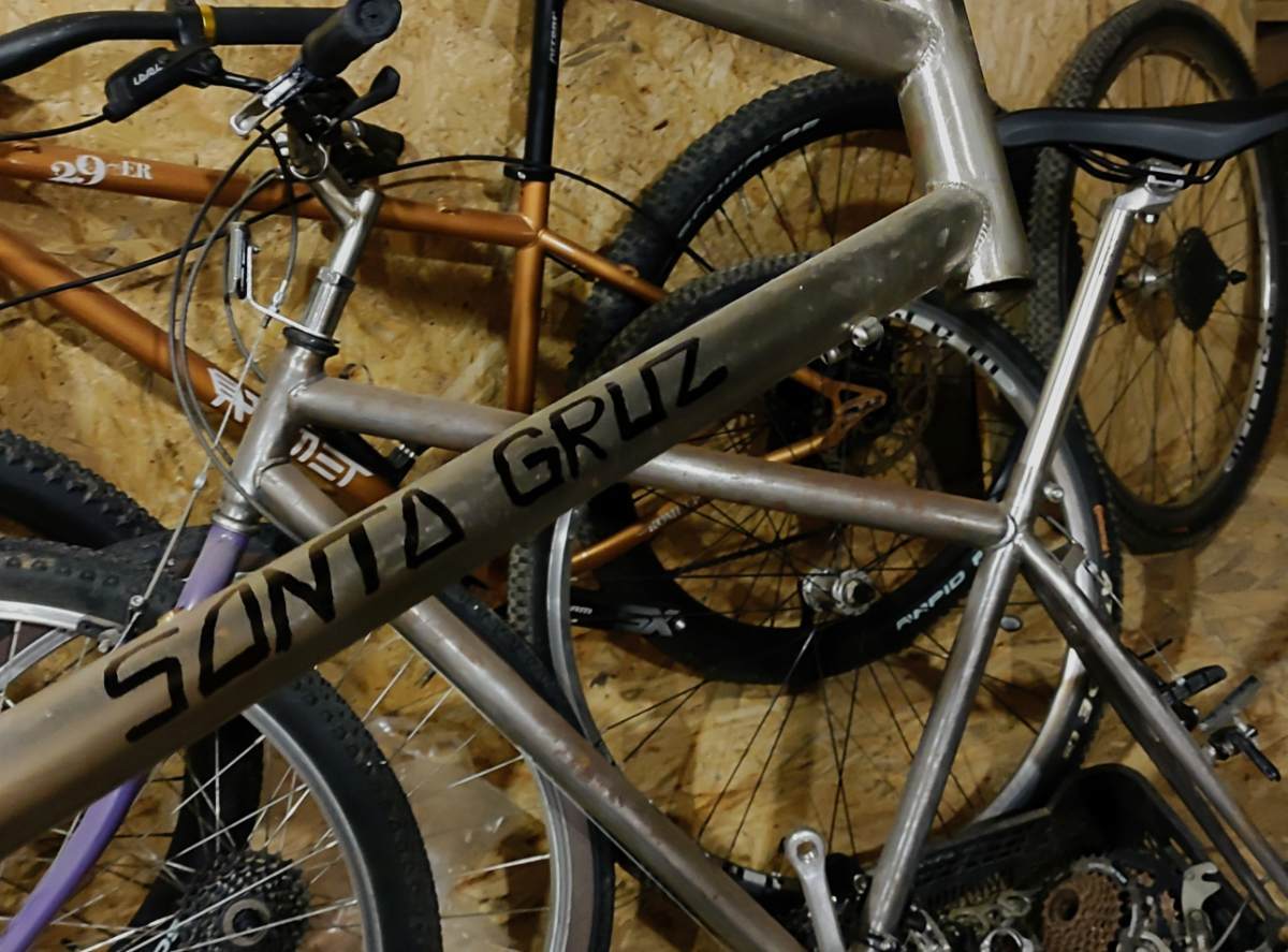

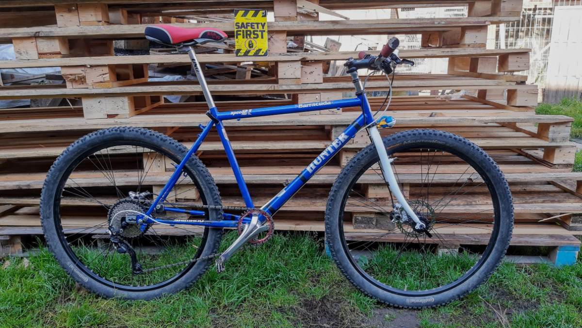

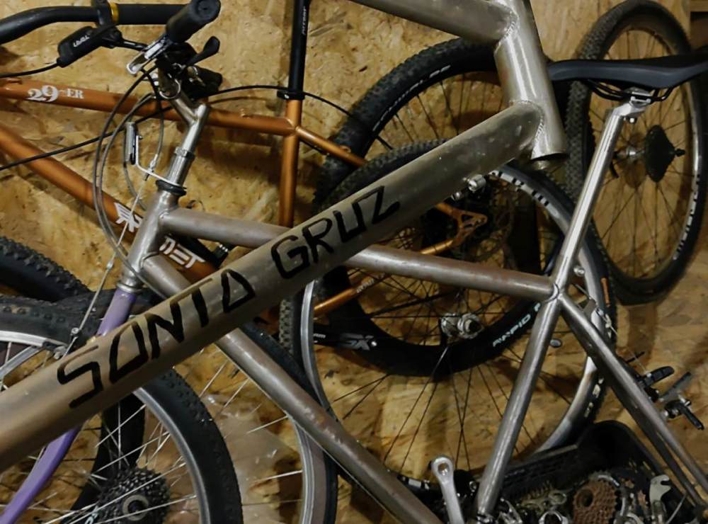

Roballinho Napisano 18 Marca 2022 Udostępnij Napisano 18 Marca 2022 Jest błąd, powinno być SATAN CRUZ. Czy ta tarcza w niebieskim łowcy ma 140 mm? Hamuje to? Cytuj Odnośnik do komentarza Udostępnij na innych stronach More sharing options...
Sobek82 Napisano 18 Marca 2022 Udostępnij Napisano 18 Marca 2022 W łowcy były dwie 160 z x'tekami. Hamowały jak wcześniej w Peak'u. Może Satan Gruz? Ale chciałem żeby dobitnie wskazywało na legendarną Marek Pozdrow'er Cytuj Odnośnik do komentarza Udostępnij na innych stronach More sharing options...

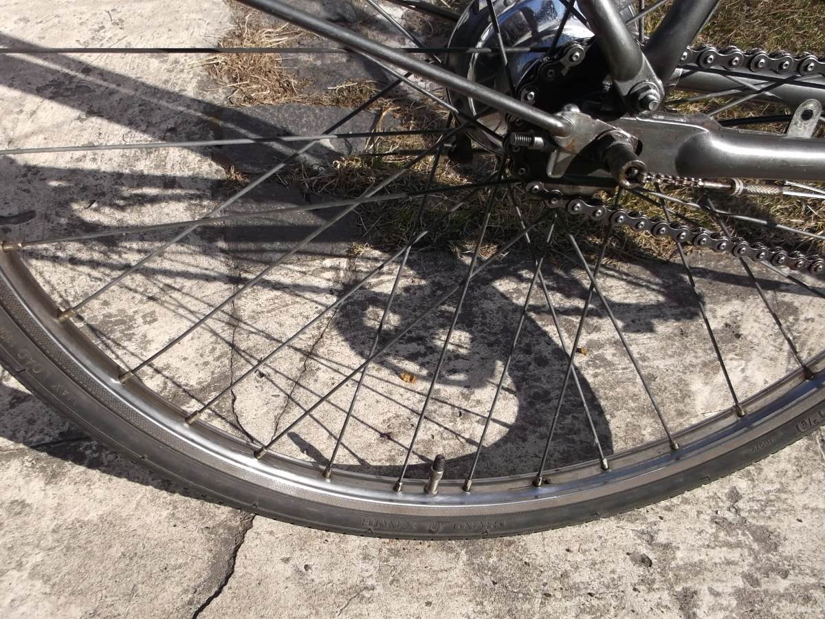

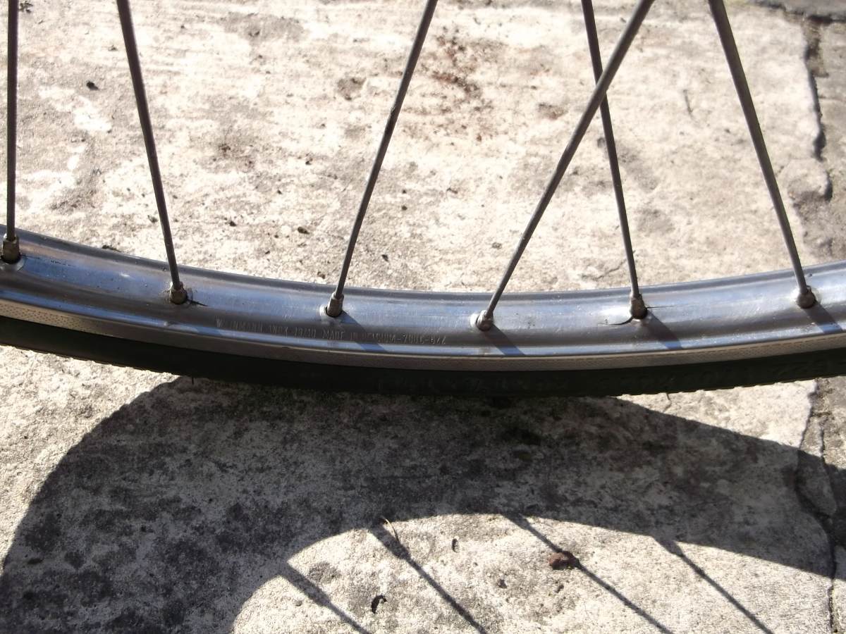

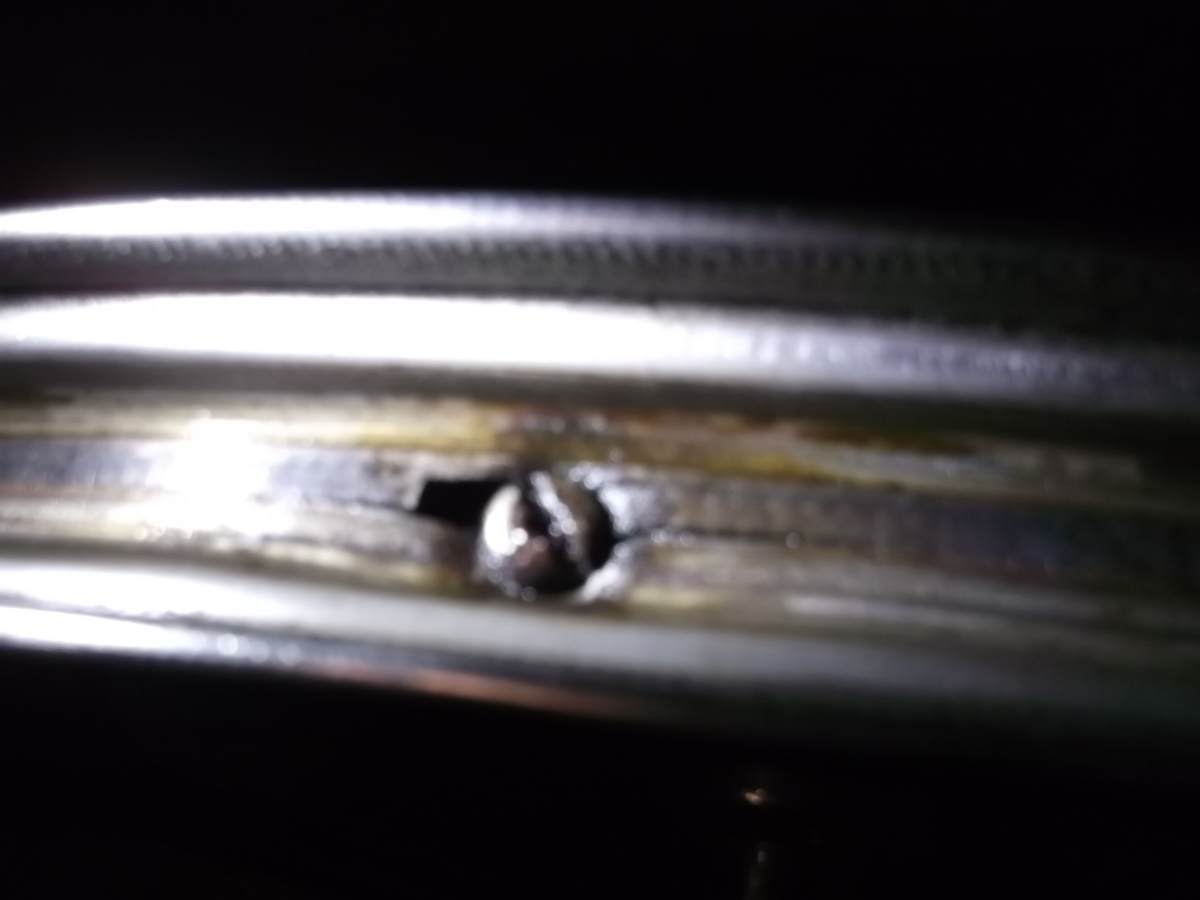

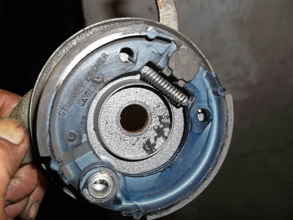

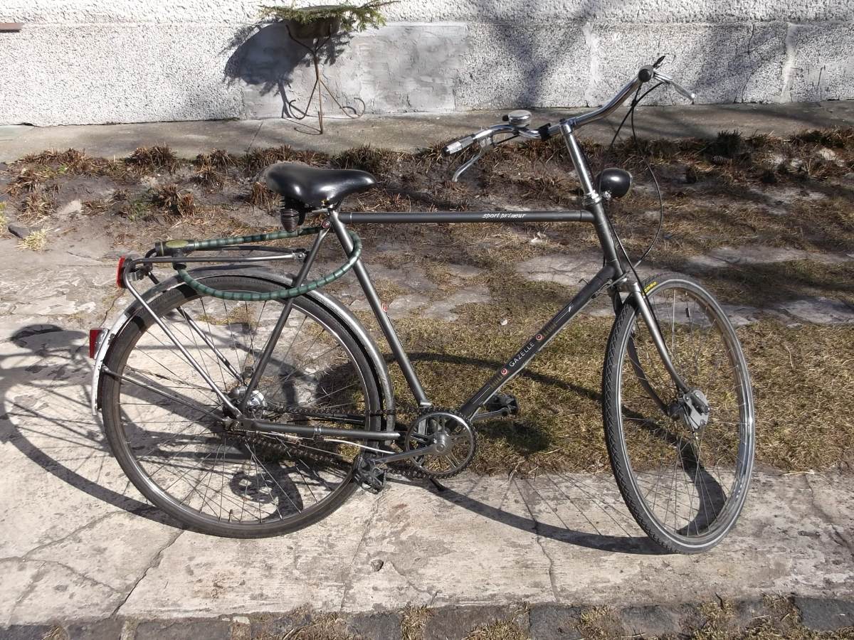

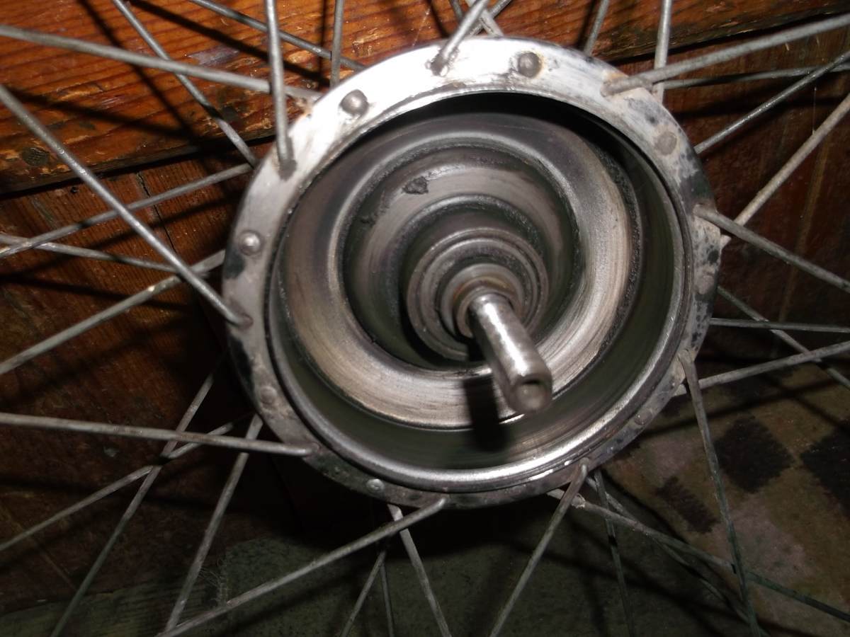

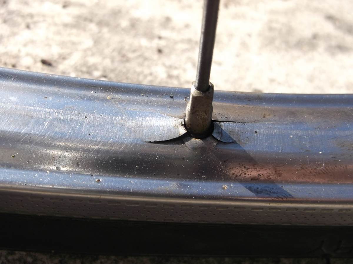

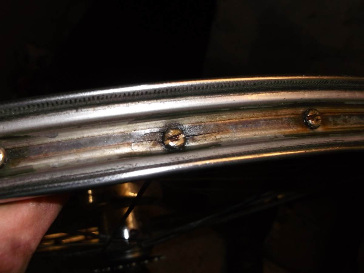

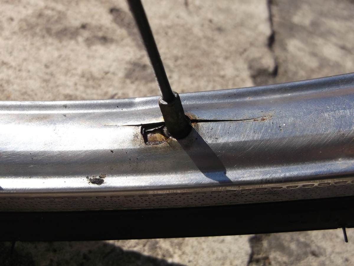

marvelo Napisano 23 Marca 2022 Udostępnij Napisano 23 Marca 2022 (edytowane) Taka wiekowa Gazelle wpadła mi w ręce (rower kolegi z pracy) i usiłuję coś z tego wykrzesać. Brakowało linki od biegów, łącznika przy łańcuszku, przedni hamulec też odłączony, a ramię reakcyjne hamulca przypięte zipami. Gwint pod pedał w lewej korbie (jeszcze na kliny) uszkodzony, prawy też nie najlepszy. Rower ma piastę Sturmech Archer 3AB z hamulcem bębnowym. No i tylna obręcz nosi ślady jakiegoś "specjalisty", który prawie powyrywał nyple z obręczy. Oryginalnie tylne koło ma zaplot 3x (DS), 2x (NDS) i szprychy nie przeplatają się (chociaż widać kilka wymienionych i już z przeplotem). Masakra. Jak te piasty najlepiej zapleść? Piasta po podpięciu linki (kostką elektryczną, z braku oryginalnych części)działa, więc warto ją nasmarować i zapleść na nowej obręczy aluminiowej (np. Ryde ZAC19 widziałem już za 60 zł), tylko jaki zaplot zrobić, by to było trwałe? Cały rower (z tym zapięciem na bagażniku) ważył 19,3 kg. Sporo. Ale dużo da się zrzucić na kołach, wspornikach, oponach. Suport niestety wciskany, jak to w holendrach. Mufa 38 mm. Na szczęście Sunrace takie robi w wersji również na kwadrat (około 50-60 zł). Bo zamienniki korby na kliny obecnie to sama chińszczyzna i nie warto w to brnąć (choć obecny, oryginalny suport na kliny, też na łożyskach maszynowych, wciąż bez luzu). Od wewnątrz obręczy: Wnętrze tylnego hamulca (całkiem zdrowe okładziny, ale i tak słabo hamuje): Edytowane 23 Marca 2022 przez marvelo 1 1 Cytuj Odnośnik do komentarza Udostępnij na innych stronach More sharing options...

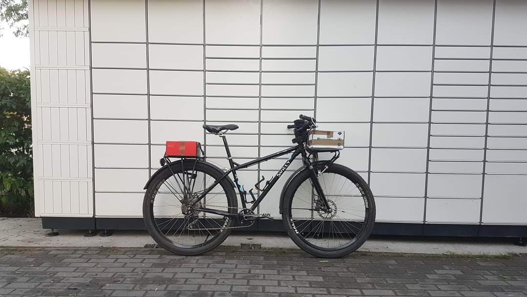

sztopi17 Napisano 23 Marca 2022 Udostępnij Napisano 23 Marca 2022 Buduję podobnego szczura na tej samej ramie Gazelle . Szukam na razie widelca bo oryginalny jest za wąski a chciałem wsadzić większą oponę. Tymczasem wjechał nowy tytan Habanero. 4 Cytuj Odnośnik do komentarza Udostępnij na innych stronach More sharing options...
dovectra Napisano 24 Marca 2022 Udostępnij Napisano 24 Marca 2022 21 godzin temu, marvelo napisał: zapleść na nowej obręczy aluminiowej Ale wiesz że tu nie masz obręczy i opony 622mm, tylko koło 28x1 1/2 czyli -635 mm Cytuj Odnośnik do komentarza Udostępnij na innych stronach More sharing options...
marcesco Napisano 24 Marca 2022 Udostępnij Napisano 24 Marca 2022 14 minut temu, NieLubiePoniedzialku napisał: Kokpit under construction heh, mam tę kierownicę w Rondlu, bardzo przyjemna 👍 Cytuj Odnośnik do komentarza Udostępnij na innych stronach More sharing options...
marvelo Napisano 24 Marca 2022 Udostępnij Napisano 24 Marca 2022 (edytowane) 1 godzinę temu, dovectra napisał: Ale wiesz że tu nie masz obręczy i opony 622mm, tylko koło 28x1 1/2 czyli -635 mm No jak nie jak tak: A nawet gdyby to były obręcze 635 mm, to przy hamulcach bębnowych przejście na 622 mm nie stanowiłoby żadnego problemu (oczywiście zmieniając też opony). Gdyby hamulce działały na obręcz to też często dałoby się obniżyć klocki o te (635 - 622) / 2 = 6,5 mm, ewentualnie wymieniając hamulce na takie o większym zasięgu (takie stare, szczękowe). Jakby się ktoś uparł to można jeszcze znaleźć nawet obręcze 635 mm, choć zwykle stalowe. https://allegro.pl/oferta/stalowa-obrecz-van-schothorst-28-25x635-10429516410 Edytowane 24 Marca 2022 przez marvelo Cytuj Odnośnik do komentarza Udostępnij na innych stronach More sharing options...

dovectra Napisano 25 Marca 2022 Udostępnij Napisano 25 Marca 2022 19 godzin temu, marvelo napisał: No jak nie jak tak: No tak, niby 622, czyli eksportowe. Cytuj Odnośnik do komentarza Udostępnij na innych stronach More sharing options...
