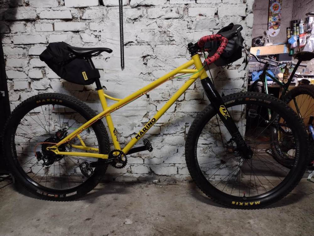

kazafaza Napisano 20 Lutego 2022 Udostępnij Napisano 20 Lutego 2022 Z tego co się orientuję po przygodach @kovaldesign'a to na paczkę z Peru wypada czekać minimum pół roku przy obecnych wiatrach. Sama rama - solidnie wykonana, mają laataa doświadczenia w lutowaniu bmx'ów, bikepolo i innych sprzętów dla cyklistów nieszanujących szpeju. Pomimo pancernej budowy nadal jest to relatywnie lekki sprzęt, nie pamiętam do drugiego miejsca po przecinku ale moja surowa rama w eLce ciąży 2,6kg. Właśnie go zabudowałem jako monsterbarana, jak znajdę sznurek to się nim przejadę w przyszłym tygodniu: p.s.: w sumie fajowo wygląda ten srebrny Krampuśniak. @KryMar1983: jak chcesz zielonego Mk1 w Lardżu to kup srebrną XL i się dogadamy 2 Cytuj Odnośnik do komentarza Udostępnij na innych stronach More sharing options...
