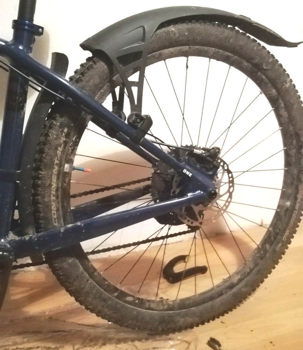

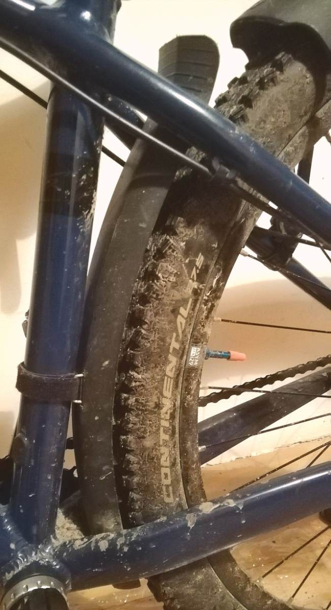

jendrzych Napisano 9 Lutego 2022 Udostępnij Napisano 9 Lutego 2022 20 godzin temu, rambolbambol napisał: Do pełni szczęścia brakuje mi jeszcze [...] metalowych błotników o odpowiedniej szerokości. Jakby ktoś wiedział o takich 60mm+ pod koło 29 cali metalowych to proszę o kontakt. Błotniki z PCV czy winylu uznaję za niegodne. Też się rozglądałem za błotnikami do mojego mJurka (M), ale o ile miejsca jest sporo nad przednim kołem, to przy tłystym kapciu na zadzie - słabowicie. Z Ikonem 2,2" nie ma szans na jakiś sensowny i ciągły błotnik. Zaczynam rozważać druciarstwo z cięciem w stylu błotników do szosówek. Póki co jeżdżę z jakimiś polipropylenowymi, zwijanymi dupochronami i szlocham. 1 Cytuj Odnośnik do komentarza Udostępnij na innych stronach More sharing options...
Sobek82 Napisano 9 Lutego 2022 Udostępnij Napisano 9 Lutego 2022 Widać że trochę lata ała po magazynach i busach, porysowane widełki od kartonu, karton jest zabójczy jak wiemy z M jak miłość. Dziś w nocy Gienek dostanie Grande La Anię. Pozdrow'er Cytuj Odnośnik do komentarza Udostępnij na innych stronach More sharing options...
MikeSkywalker Napisano 9 Lutego 2022 Udostępnij Napisano 9 Lutego 2022 Godzinę temu, jendrzych napisał: Zaczynam rozważać druciarstwo z cięciem w stylu błotników do szosówek. Póki co jeżdżę z jakimiś polipropylenowymi, zwijanymi dupochronami i szlocham. Drutuj drutuj. Ja mam SKS Velo 65 Mountain 29. Tył przedłużony kawałkiem jakiegoś błotnika ze szrotu. Ale mieści opony 29x2.0, nie wiem jak z szerszymi. Z minusów po czasie - ubolewam nad przewężeniem tylnego błotnika, bo trochę rozpryskuje się tam błoto. A też przez to że nie jest to jeden ciągły błotnik to i nie przelatuje ono tak ładnie poniżej mufy suportu. Próbowałem SKS Edge AL, ale nie pamiętam czemu zdemontowałem. Chyba się telepały w terenie, dzwoniły o nie kamyki, i może jeszcze coś innego. Cytuj Odnośnik do komentarza Udostępnij na innych stronach More sharing options...
jendrzych Napisano 9 Lutego 2022 Udostępnij Napisano 9 Lutego 2022 (edytowane) @MikeSkywalkerkłopotem z jakim mierzę się ja i @rambolbambol, jest znikoma szerokość między oponą a rurkami tylnego trójkąta, oraz mała odległość między oponą a rurą podsiodłową. Nawet przewężenie rodem z SKS Velo 65 Mountain 29 może być niewystarczające. Edytowane 9 Lutego 2022 przez jendrzych Cytuj Odnośnik do komentarza Udostępnij na innych stronach More sharing options...
Sobek82 Napisano 9 Lutego 2022 Udostępnij Napisano 9 Lutego 2022 Jak się wcisnęło max rozmiar opony to nie dziwota, zejdź pan z rozmiaru, komfortu, ić w suchą pupę, bajgaj na węższym kapciu. Cytuj Odnośnik do komentarza Udostępnij na innych stronach More sharing options...
jendrzych Napisano 9 Lutego 2022 Udostępnij Napisano 9 Lutego 2022 Węższa opona? A w życiu. Wolę już wyglądać jak obesraniec. Hyhy 2 Cytuj Odnośnik do komentarza Udostępnij na innych stronach More sharing options...

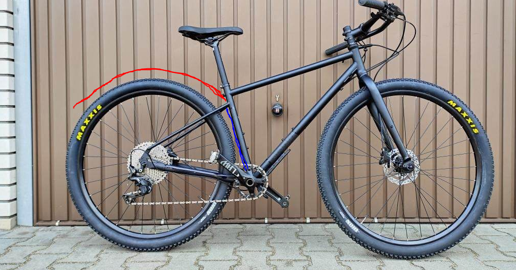

MikeSkywalker Napisano 9 Lutego 2022 Udostępnij Napisano 9 Lutego 2022 No ale popatrz sobie dokładnie na ten błotnik. Przecież on może "kończyć się" dość wysoko, zawsze można go nieco dopasować/ustawić/przyciąć. Wtedy najważniejszy punkt, czyli solidny dupochron masz zapewniony. Chcesz mieć dodatkowo suche buty czy korbę i okolice suportu pozbawione piachu i błota - pozostaje druciarstwo, albo z cienkich błotników, albo z tych z grubej folii, albo z puszek po piwie, albo wycinanie z tych płaskich błotników mocowanych pod dolną rurą, cokolwiek, kwestia zamocowania tego do błotnika będącego dupochronem i złapania w okolicy mufy do rury sterowej jakimiś opaskami. Czerwony - błotnik MTB, szeroki, właściwy dupochron. Niebieski - przymocowany równolegle do rury podsiodłowej błotnik w stylu SKS Mud-X 1 Cytuj Odnośnik do komentarza Udostępnij na innych stronach More sharing options...

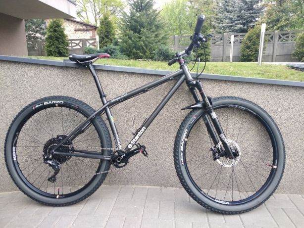

KryMar1983 Napisano 20 Lutego 2022 Udostępnij Napisano 20 Lutego 2022 (edytowane) Witajcie. Ja w tej tutejszej społeczności prawiczek, więc może krótko...na chwilę obecną Stanto Sherpa gen1 ale wraca temat zmiany na coś co przyjmie 29+... czy mogę prosić aby wskazać drogę gdzie iść gdyż wychodzi że 29+ - R.I.P. Aktualnie: Edytowane 20 Lutego 2022 przez KryMar1983 1 Cytuj Odnośnik do komentarza Udostępnij na innych stronach More sharing options...
