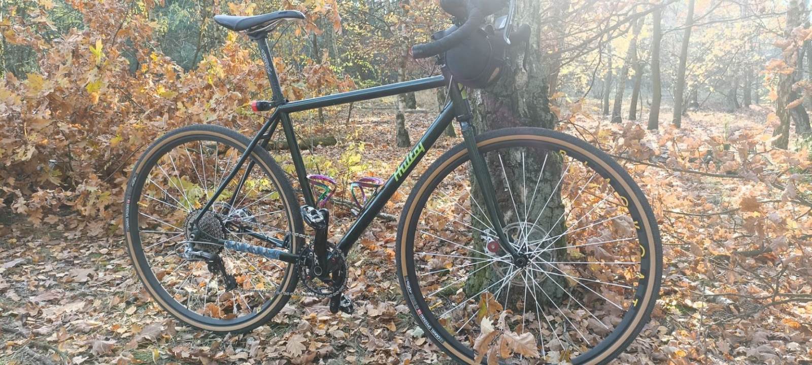

sztopi17 Napisano 31 Października 2021 Udostępnij Napisano 31 Października 2021 Napatrzyłem się na tego Schwinna i poszedłem budować klunkersa. Chyba przesadziłem ... 5 Cytuj Odnośnik do komentarza Udostępnij na innych stronach More sharing options...
Sobek82 Napisano 31 Października 2021 Udostępnij Napisano 31 Października 2021 Przesadnie ładnie. Cytuj Odnośnik do komentarza Udostępnij na innych stronach More sharing options...

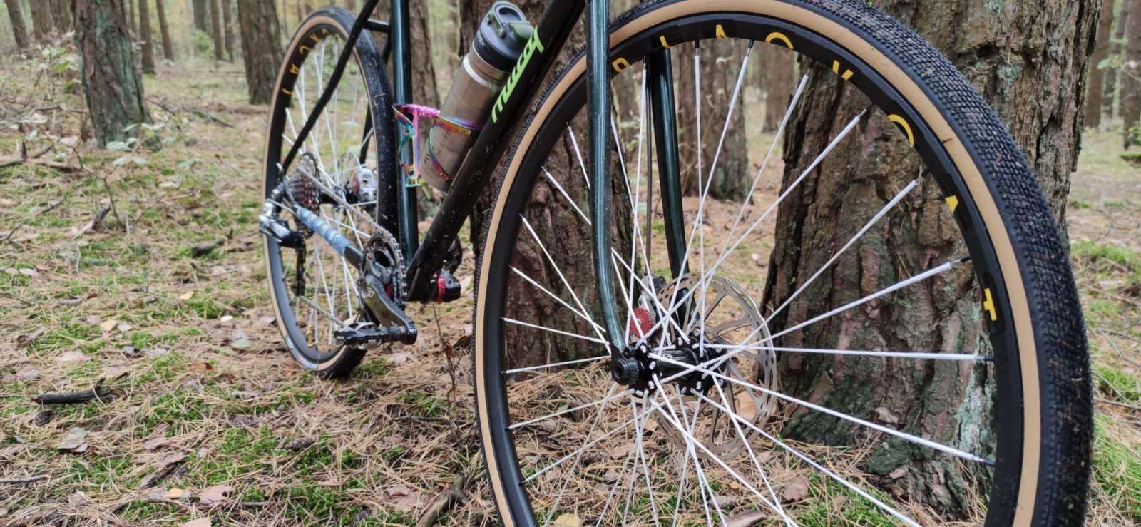

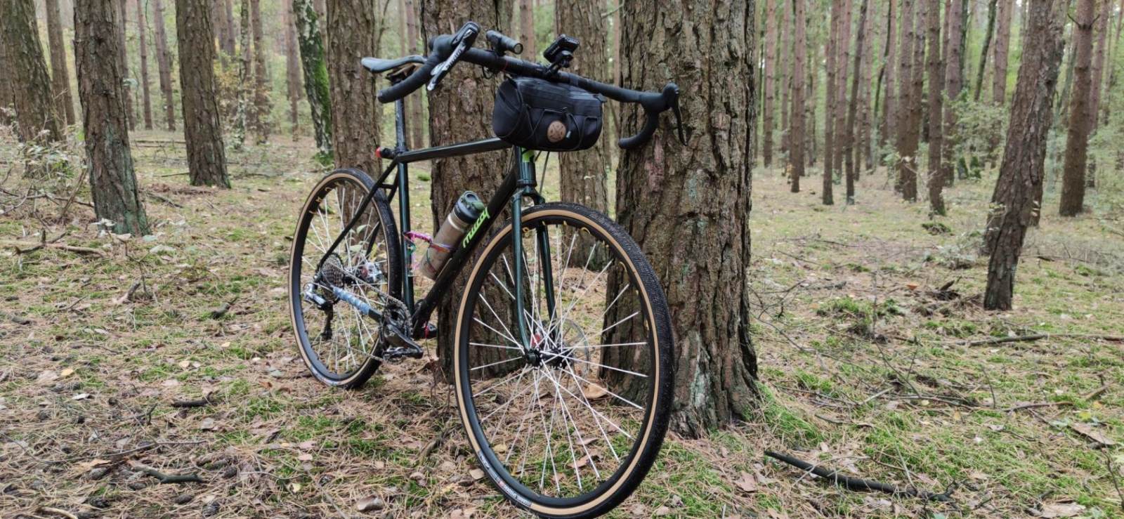

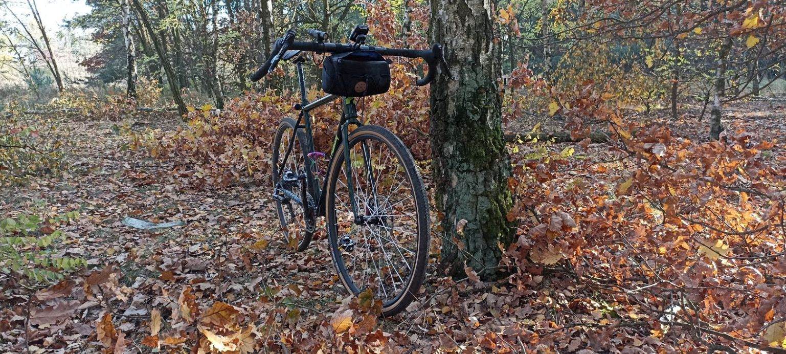

100lar3k Napisano 1 Listopada 2021 Udostępnij Napisano 1 Listopada 2021 Trochę się już z tymi wątkami pogubiłem. ale chyba stalowy będzie najlepszy. Pojazd objeżdżony chyba w miarę porządnie. Wczoraj dopiero udało mi się zalać opony mlekiem. I dzisiaj mogłem na spokojnie poszaleć dalej od domu :). Pierwsze przejazdy terenowe na oponach jeszcze bez mleka. A tu już opony zalane mlekiem. I wycieczka dalej od domu Nadal pozostała kwestia mostka sztycy i podkładek pod mostek. Cały czas chodzą mi po głowie srebrne komponenty. Ale jest problem z kupieniem kompletu porządnych i w miarę lekkich części. Chodzi mi po głowie sztyca Thomsona masterpiece ale mostki z serii x4 mają kąt tylko 10stopni, Seria X2 nie przemawia do mnie. Ritchey też sprawdzony. Może ktoś podpowie jeszcze jakąś firmę. Albo jakieś konkretne części, które można kupić gdzieś u nas. A z innej beczki czy ktoś już znalazł do kupienia gdzieś blisko Polski Surly cornerbar. Mi się jak na razie nie udało nigdzie w pobliżu znaleźć. 4 Cytuj Odnośnik do komentarza Udostępnij na innych stronach More sharing options...

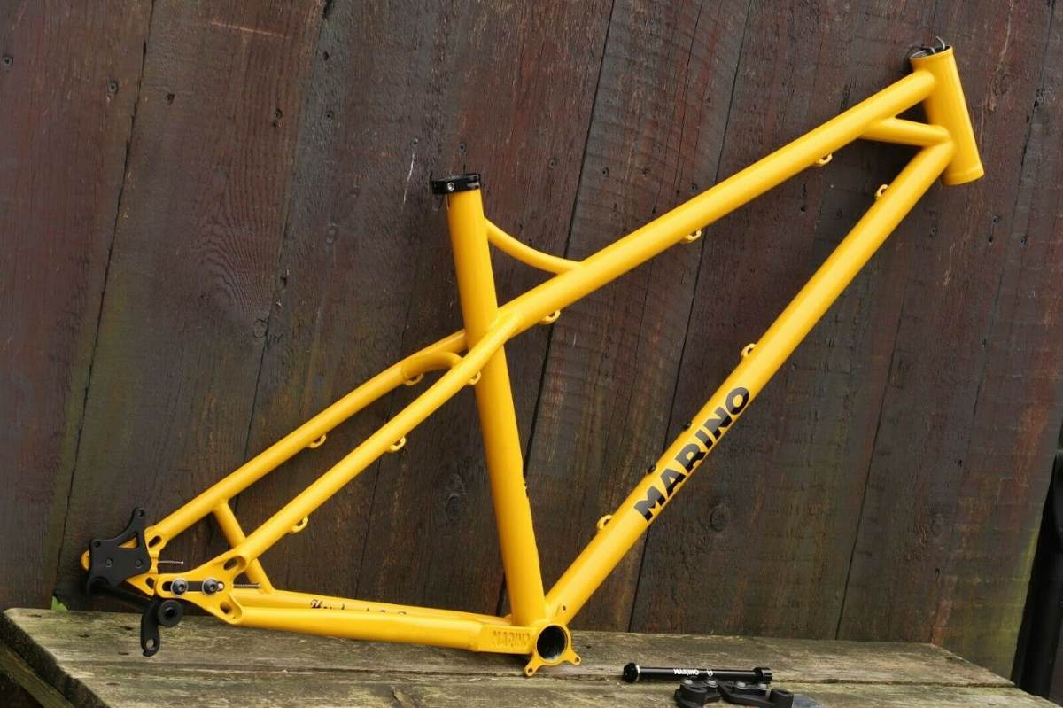

kazafaza Napisano 6 Listopada 2021 Udostępnij Napisano 6 Listopada 2021 ...a gdyby komuś pasował żółty kolor, jak na ramie poniżej to zapraszam na PRIV celem dogadania szczegółów 4 Cytuj Odnośnik do komentarza Udostępnij na innych stronach More sharing options...

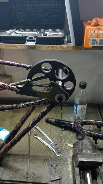

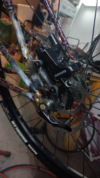

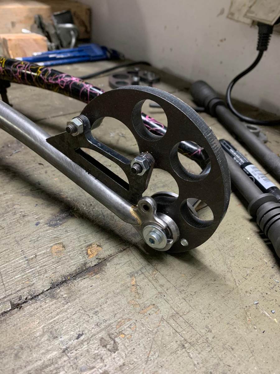

akkwlsk Napisano 7 Listopada 2021 Udostępnij Napisano 7 Listopada 2021 Mały śnik-pik 5 Cytuj Odnośnik do komentarza Udostępnij na innych stronach More sharing options...
Roballinho Napisano 7 Listopada 2021 Udostępnij Napisano 7 Listopada 2021 Coż to za customowe narzędzie? To jest z plexi? Cytuj Odnośnik do komentarza Udostępnij na innych stronach More sharing options...
woojj Napisano 7 Listopada 2021 Udostępnij Napisano 7 Listopada 2021 2 godziny temu, akkwlsk napisał: Mały śnik-pik ino jak ty teraz te piękne mazy-wzory dorobisz ?? Cytuj Odnośnik do komentarza Udostępnij na innych stronach More sharing options...
twojastara Napisano 7 Listopada 2021 Udostępnij Napisano 7 Listopada 2021 wyobraź sobie podgrzewanie plexi do 800-900st C... Cytuj Odnośnik do komentarza Udostępnij na innych stronach More sharing options...
Roballinho Napisano 7 Listopada 2021 Udostępnij Napisano 7 Listopada 2021 Racja, nie pomyślałem o temperaturach. Zatem metal. Reszta pytania pozostaje aktualna. Cytuj Odnośnik do komentarza Udostępnij na innych stronach More sharing options...
akkwlsk Napisano 7 Listopada 2021 Udostępnij Napisano 7 Listopada 2021 2 godziny temu, Roballinho napisał: Coż to za customowe narzędzie? To jest z plexi? Hehe, dobre xD Nie, to jest stal wycinana laserowo, a narzędzie (a właściwie dwa) to ośka pomocnicza, tzw. "dummy axle" oraz JIG dopasowany do standardu ISO mocowania zacisków współpracujący z ową ośką. Jak kto instagramowy, to polecam zajrzeć tutaj https://www.instagram.com/imonia_cycles/ 2 godziny temu, woojj napisał: ino jak ty teraz te piękne mazy-wzory dorobisz ?? To był największy zgrzyt tej przeróbki, ale nienawiść do hamulców obręczowych była jednak silniejsza No i przy okazji zmieniam rozmiar koła, także piwoty i tak musiałyby zmienić miejsce. Będę myślał czy odtwarzać malowanie, czy zostawić luty na wierzchu i tylko psiknąć klarem, czy w ogóle malować od zera (tego bym nie chciał). 1 Cytuj Odnośnik do komentarza Udostępnij na innych stronach More sharing options...
