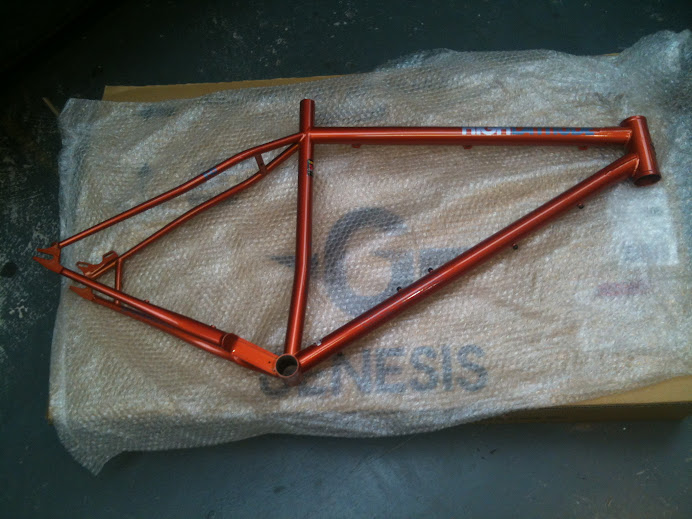

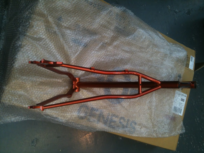

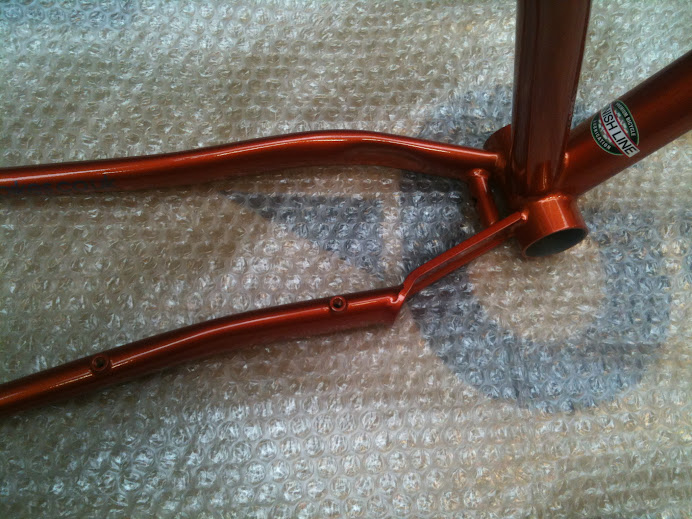

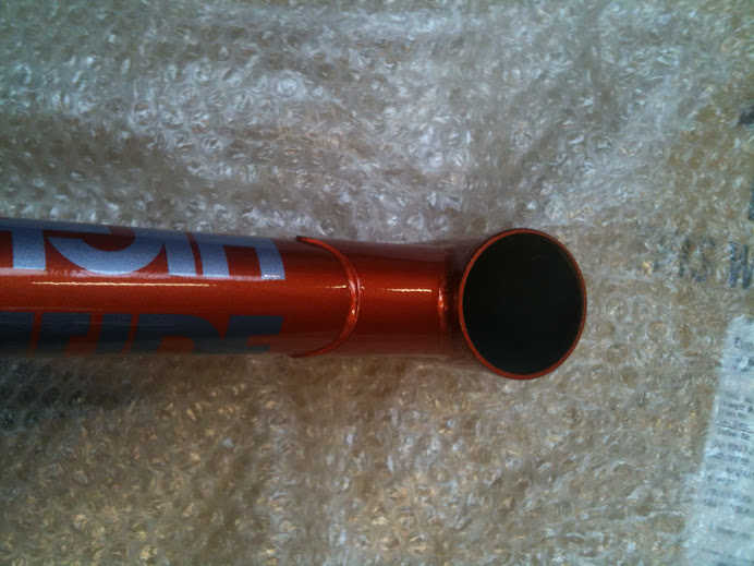

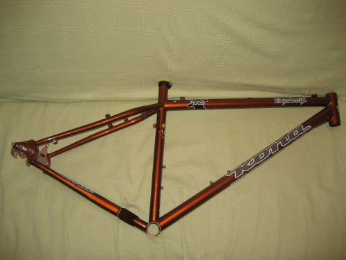

kazafaza Napisano 26 Października 2012 Udostępnij Napisano 26 Października 2012 No to lecimy z numerkami: 2013 Genesis High Latitude SS 20,5", Reynolds 520, waga: 2.55kg. Nienajlżejsza rama na świecie, ale wytrzyma ciężar mojego dupska i przy tym pozwoli na kilka wyglupów! Mam doskonałą dokumentację fotograficzną, ale nie będę zanudzać Was zdjęciami van'a, kuriera wysiadającego z vana, kuriera niosącego karton, kartonu, kartonu otwartego itp..: ...dość powiedzieć że był to impulsywny zakup, podjąłem decyzję we wtorek i bec! mam nowy projekt. Ciekawe ile zajmie mi zbudowanie tego urwisa, dopiero zamówilem heli-tape, stery, obręcze, szprychy...nadal nie wiem jaki napęd zapodać, teoretycznie można upchać tam przednią przerzutkę(przelotki są wątpliwej urody, ale akurat to mam głęboko w sztycy), ale myślę że 1x8 lub 1x9 wystarczy(a miał byc wylajtowany singiel;). Stawiam na trzy tygodnie! Dam znać jak już będzie się kręcić. POZDRo-:ver Cytuj Odnośnik do komentarza Udostępnij na innych stronach More sharing options...

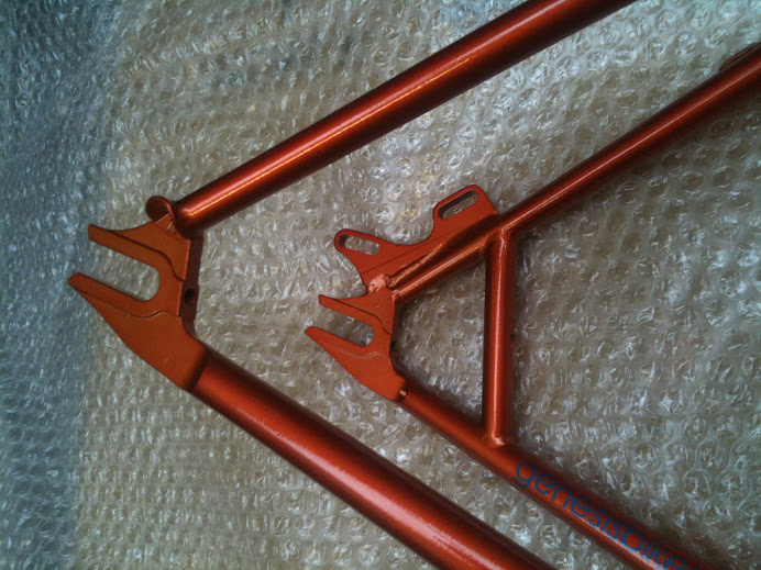

twojastara Napisano 26 Października 2012 Udostępnij Napisano 26 Października 2012 @Kazafaza -> jak planujesz rozwiazac biegi na tyl? alfine? spectro? czy hone na osce z piasta? i druga sprawa - jestem ciekaw do czego producent przeznaczyl te dwa gniazda na dolnych widlach? oslona? zabudowa lancucha? czy uchwyt na zapasowe szprychy? Cytuj Odnośnik do komentarza Udostępnij na innych stronach More sharing options...
itr Napisano 26 Października 2012 Udostępnij Napisano 26 Października 2012 wkręcane przelotki? Cytuj Odnośnik do komentarza Udostępnij na innych stronach More sharing options...
twojastara Napisano 26 Października 2012 Udostępnij Napisano 26 Października 2012 w sumie moze byc, ale miejsce slabe;) Cytuj Odnośnik do komentarza Udostępnij na innych stronach More sharing options...
kazafaza Napisano 26 Października 2012 Udostępnij Napisano 26 Października 2012 itr: Dzięki, ja kombinuję obręcz Halo 29R lub Vapour(ta dostępna dopiero w Grudniu) głównie ze względu na wagę/cenę ale na pewno nie opisałbym jej jako "szeroka" obręcz...może by Ci Freedom podpasiły? Mogę zamówić, może Ivan by Ci je przywiózł(jeśli ma miejsce, piszę bez uzgadniania z nim niczego, sorry;)? twojastara: Kombinuję zwykłą kasetę za pomocą tego tałatajstwa(druga pozycja), swoją drogą nie pomyślałem wczesniej o Hone/Saint, dzięki! A gniazda są pod przelotki, fakt że nie najpiękniejsze i w razie singlowania w oko by kłuły(dlatego machnąłbym jakąś osłonkę, ochraniacz ramy) Cytuj Odnośnik do komentarza Udostępnij na innych stronach More sharing options...

kovaldesign Napisano 26 Października 2012 Udostępnij Napisano 26 Października 2012 kazafaza, piekna ta rama i dobra pierwsza foto sesja (btw moge poprosic o zdjecie kuriera na PM? ) Dobrze wycelowales z waga ramy - niestety bez 'milego zaskoczenia' a szkoda. Moja konkluzja, byc moze nieodosobniona - wiedzac, ze El Mariachi kosztuje teraz tylko 50 funtow wiecej (i wazy ok.50g mniej) to chyba kazdy sie domyli, ktora rame osobiscie wybralbym sposrod dwoch Nie mniej jednak raczki zacieramy i czekamy na realizacje. PozdrOOwer Cytuj Odnośnik do komentarza Udostępnij na innych stronach More sharing options...
kazafaza Napisano 26 Października 2012 Udostępnij Napisano 26 Października 2012 itr: dzięki za tałatajstwo z allegro, ale tak sobie myślę że warto byłoby używać tej śruby mocującej z podkładką, co oznaczałoby kazdorazowe jej odkręcanie w przypadku ściągnięcia koła...w Cotic'owym rozwiązaniu gadżet po prostu zjeżdża do tyłu haka, ale fakt - "wisi" na ośce...z tym że mając piasty Zee i tak będę mieć oś 10mm, więc nie będzie problemu raczej Teraz jeśli o On-One'a chodzi: mam takowego piaskowego w 21" i jak przełożylem mostek 110mm ze starego roweru to myślałem że mam pozycję na supermana...80mm i jest dobrze, choć wstawiłbym krótszy i nie byłoby problema! Aha, dodałem już że będę prawdopodobnie sprzedawać swoją ramę? PM'ój... Koval: posłałem Tobie jego zdjęcia a jemu Twój numer Hmm, 1g za £1 - niezły wynik Też żałuje że "miłego zaskoczenia" brak... POZDRo-:ver Cytuj Odnośnik do komentarza Udostępnij na innych stronach More sharing options...

an84pl Napisano 27 Października 2012 Udostępnij Napisano 27 Października 2012 i to rozumiem! Kawałek dobrej stali, w dodatku z rysem historycznym i otarciem prawie o sławę Sam szukając dużego koła myślałem o Niej. Przy okazji-jaki rozmiar pod jaki wzrost i jakie masz przełożenie (i gdzie się sprawdza a gdzie nie daje rady). odpowiadam : 18 cali pod 178 wzrostu , zamieniłbym teraz mostek na 90 mm z kątem 25 w dół by mieś niżej kierownicę,po wzniesieniach łódzkich śmigam z przełożeniem 32x16 i daję radę, często zostawiając na podjazdach kumpli na tradycyjnych góralach, bo wolno się nie da , na Jurę i Góry Świętokrzyskie zakładałem jednak przerzutkę na tył zostawiając z przodu blat 32 , Co do ramy to miło mnie zaskoczyła sztywnością boczna tylnych widełek, czego nie miał na przykład author sector, czy nawet gt karakoram, które to się przewineły przez moje nogi, pozdrawiam i gratuluję pięknej i genialnej sarny, ramy na mufach są najpiękniejsze,sam mam szosową raleght na pięknych mufach o dobrej wadze 1680 g i widelcu 600 gramowym. A zestaw kupiony za śmieszne 150 zł Cytuj Odnośnik do komentarza Udostępnij na innych stronach More sharing options...

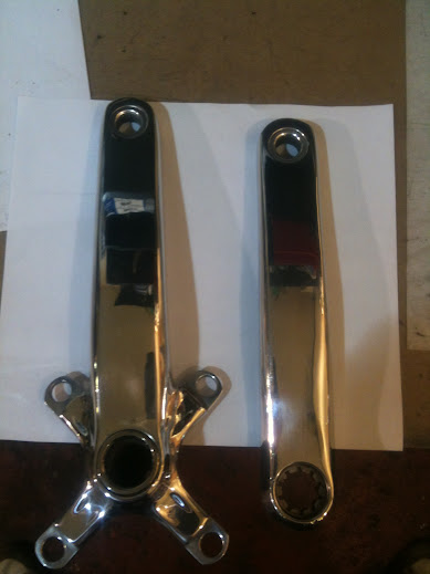

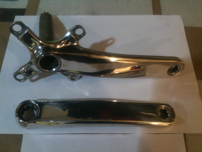

kazafaza Napisano 1 Listopada 2012 Udostępnij Napisano 1 Listopada 2012 ...zainspirowany korbami w Sarnie Anarchy'ego postanowiłem zapodać sobie cóś podobnego...nie aż taki bling jak grawerowany XTR, ale Stylo OCT do mega-ciężkich nie należy i w moim czołgu będzie pasować jak ulał! Oto efekt: lewe ramie lśni dzięki Ręce Mistrza(dzięki Anarchy!) a prawa to moja robota, całkiem dobra jak na pierwszy raz Mały szczegół: Jemu zajęło to kilka dni, mi kilka miesięcy Jutro zarzucę to-to do Ogóra i zapodam poglądową focichę! POZDRo-:ver Cytuj Odnośnik do komentarza Udostępnij na innych stronach More sharing options...
Mod Team anarchy Napisano 1 Listopada 2012 Mod Team Udostępnij Napisano 1 Listopada 2012 Oko Anarchy spojrzało przychylnie na Twą "samoróbkę" Synu Cytuj Odnośnik do komentarza Udostępnij na innych stronach More sharing options...
Mentos Napisano 1 Listopada 2012 Udostępnij Napisano 1 Listopada 2012 Fajnie te korby wyszły. Psiknięte jakimś bezbarwnym bo tak to chyba długo nie będą wyglądać? Jaka technika polery? Miałem się za starego LX'a zabrać i myślałem to oczywiście szlifierą kątową z regulacją obrotó robić.Kilka dni to strasznie długo. Cytuj Odnośnik do komentarza Udostępnij na innych stronach More sharing options...
kazafaza Napisano 2 Listopada 2012 Udostępnij Napisano 2 Listopada 2012 Oko Anarchy spojrzało przychylnie na Twą "samoróbkę" Synu Dziękuję Ojcze A bezbarwnym nie psiknąłem - w sumie niegłupek pomysł...no właśnie, jak tam Ojczulku to u Ciebie się trzyma? Technika? Pasta polerska i maszynka za 7 funi z Lidl'a, do tego dwa komplety końcówek i w końcu można się pochwalić! Aha, Kret na początku zjadł anodę! Kilka dni to długo? A już myślałem że to ja jestem niecierpliwy... POZDRo-:ver Cytuj Odnośnik do komentarza Udostępnij na innych stronach More sharing options...
