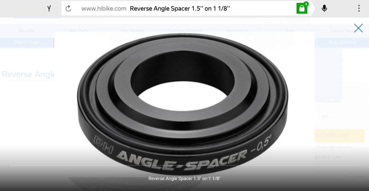

leejoonidas Napisano 10 Lutego 2021 Udostępnij Napisano 10 Lutego 2021 No to jedziemy dalej. Można wstawić coś takiego pod prostą rurę sterową. Można również zredukować z 1,5" na 1 1/8" 1 Cytuj Odnośnik do komentarza Udostępnij na innych stronach More sharing options...

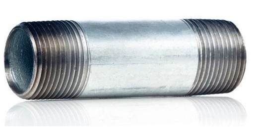

Sobek82 Napisano 10 Lutego 2021 Udostępnij Napisano 10 Lutego 2021 A dwa cm takiej rury pod stery? Cytuj Odnośnik do komentarza Udostępnij na innych stronach More sharing options...
christophorus1 Napisano 10 Lutego 2021 Udostępnij Napisano 10 Lutego 2021 5 godzin temu, leejoonidas napisał: No to jedziemy dalej. Można wstawić coś takiego pod prostą rurę sterową. Można również zredukować z 1,5" na 1 1/8" Czyli dobrze mi się wydaje, że do prostej rury i sterów tapered będzie bieżnia ta. która jest w grafice niżej? Cytuj Odnośnik do komentarza Udostępnij na innych stronach More sharing options...
woojj Napisano 10 Lutego 2021 Udostępnij Napisano 10 Lutego 2021 Teraz, christophorus1 napisał: Czyli dobrze mi się wydaje, że do prostej rury i sterów tapered będzie bieżnia ta. która jest w grafice niżej? tak. Cytuj Odnośnik do komentarza Udostępnij na innych stronach More sharing options...
christophorus1 Napisano 10 Lutego 2021 Udostępnij Napisano 10 Lutego 2021 Ale ta bieżnia jest chyba pod łożyska kulkowe? Cytuj Odnośnik do komentarza Udostępnij na innych stronach More sharing options...

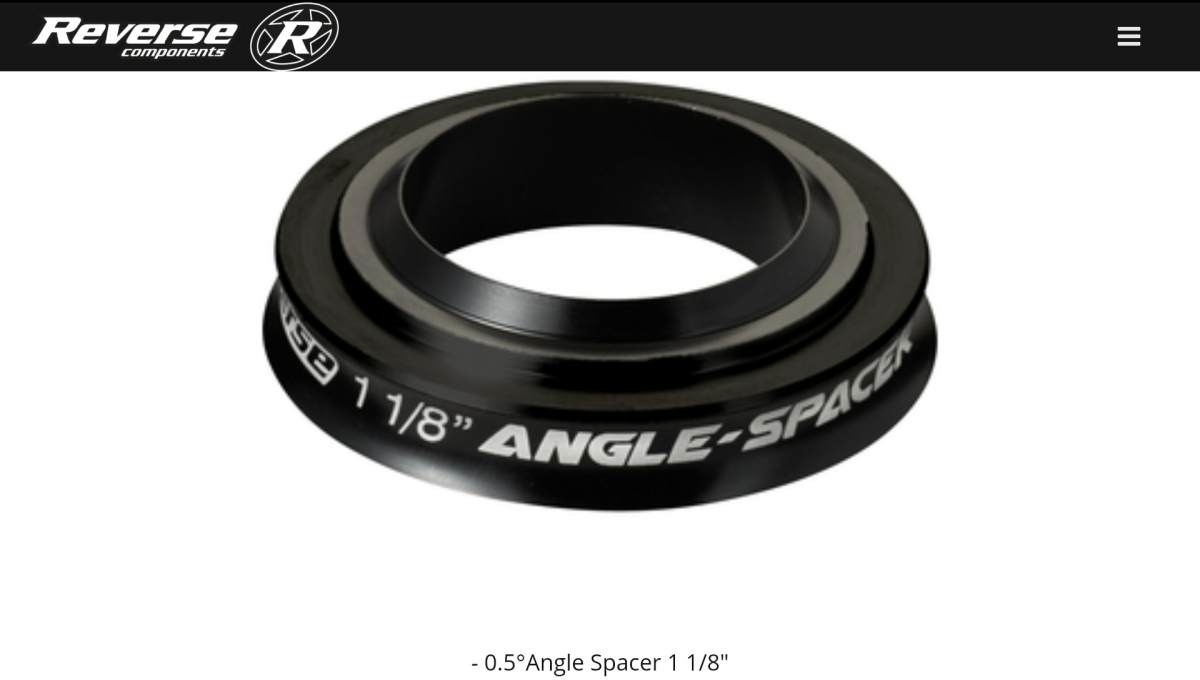

Grizzli Napisano 10 Lutego 2021 Udostępnij Napisano 10 Lutego 2021 (edytowane) Dodam jeszcze, że punktu widzenia matematyki i geometrii ,to stery spłaszczające kąt widelca powodują jeszcze większe obniżenie suportu. Niewiele ale zawsze tak więc jeśli już masz problem ze zbyt krótkim widelcem, to nie baw się w stery zmieniające kąt (zdjęcie Reverse angle spacer). Edytowane 10 Lutego 2021 przez Grizzli Cytuj Odnośnik do komentarza Udostępnij na innych stronach More sharing options...

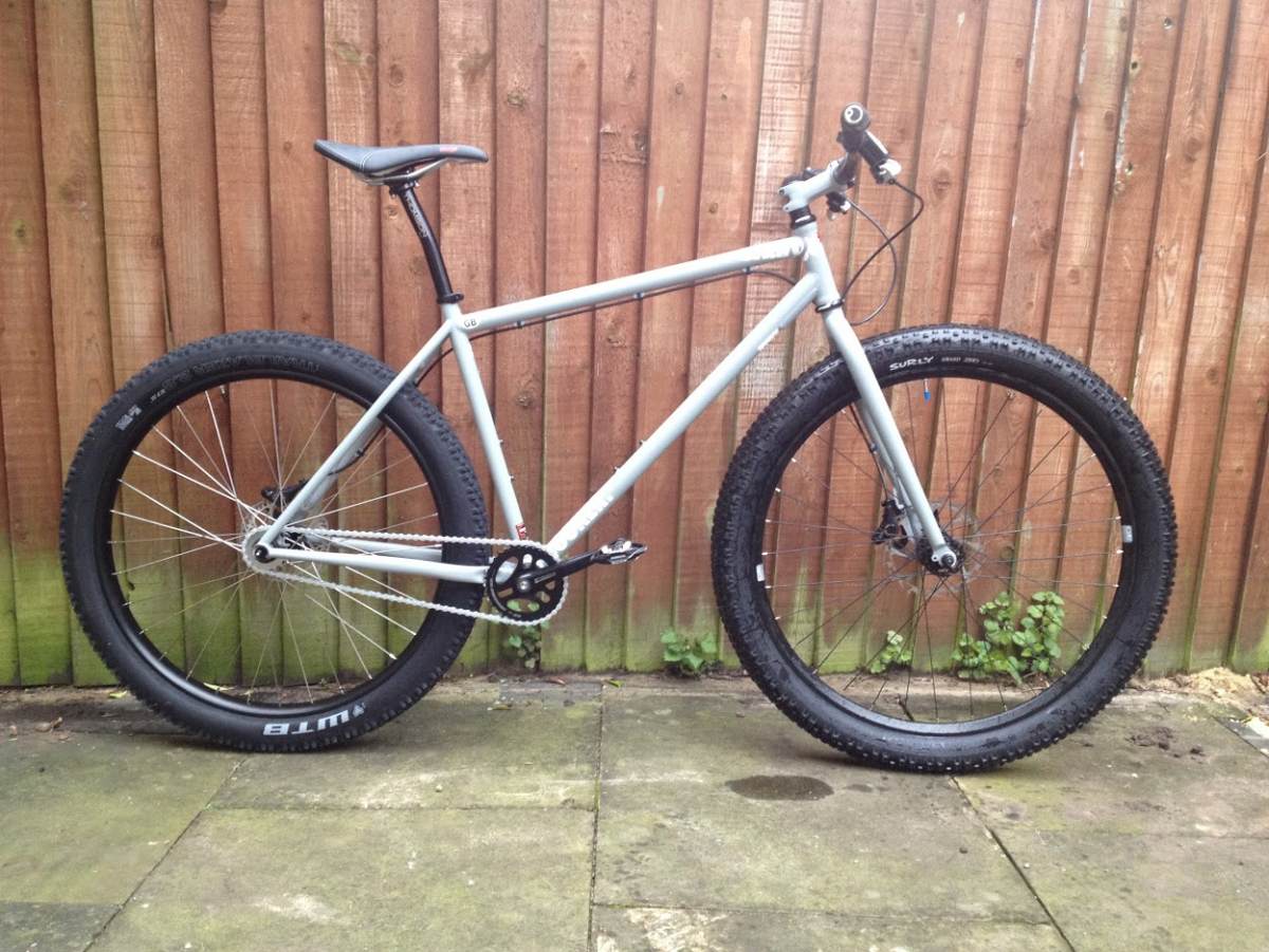

sztopi17 Napisano 11 Lutego 2021 Udostępnij Napisano 11 Lutego 2021 (edytowane) W dniu 6.02.2021 o 10:58, sztopi17 napisał: Wrzuciłem kierownice na wagę 993 gramy wygląda klawo Edytowane 11 Lutego 2021 przez sztopi17 1 Cytuj Odnośnik do komentarza Udostępnij na innych stronach More sharing options...
woojj Napisano 12 Lutego 2021 Udostępnij Napisano 12 Lutego 2021 (edytowane) ładny ci on: waga realna 11.05 rozmiar 56 Edytowane 12 Lutego 2021 przez woojj 4 Cytuj Odnośnik do komentarza Udostępnij na innych stronach More sharing options...
