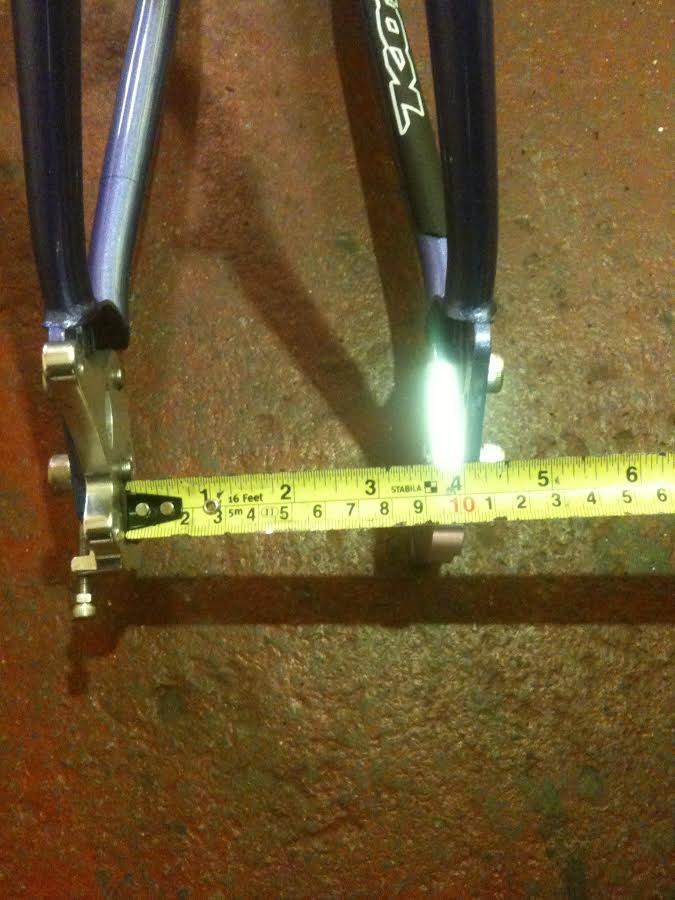

Ale to szosa przecież ? pytanie jak zawadzanie butem o przednie koło. Dzieci mają małe stopy a co dorosły?
Czy nie ma piast wielobiegowych 120 pod tarcze?
mam adapter do nakrecenia na piastę typu flip flop tzn będzie  tarcza będzie mocowana na gwint jak zębatka , jednak prawdopodobnie pogryzie się to z szansą na przerzutki więcej niż 4 biegi.  Albo będzie miejsce tylko na wolnobieg 1 s nawet.
Może zastosowanie tarczy 140 pozwoli coś ugrać .
albo zrobić hamulec Obręczowy i tarczę wielobiegową 120 mm to chyba najlepsze rozwiązanie, z napinaczem oczywiście.

Dziwne standardy kół ...hmm wyskoczcie do tej ramy . Kupiłem ją parę miesięcy temu . Rozstaw tylnej piasty 120 . Znajdzie mi teraz piastę z mocowaniem pod tarcze i kasetą/wolnobiegiem :wallbash:
A nie było tak, że to rama singlowa/fixie? Do nich standardowo wchodzą piasty 118-120mm, czyli ew. przekładasz podkładki i ośkę (którą też trzeba będzie dociąć) - modele shimano M475 czy M525 idealnie do tego się nadają

Ale pozycji tarczy i bębenka nie da się pogodzić w 120 mm, to nie takie proste kołnierz od bębenka też nie może wypadać na prawie  środku piasty. to dziwna rama, pod ostre nie robi się takich haków z mocowaniem przerzutki hamulca tarczowego.
Rowery szosowe puchły z tyłu wraz z wolnobiegiem i kasetą,  120, 126,  dla 8/9 s -130mm i wciąż więcej biegów

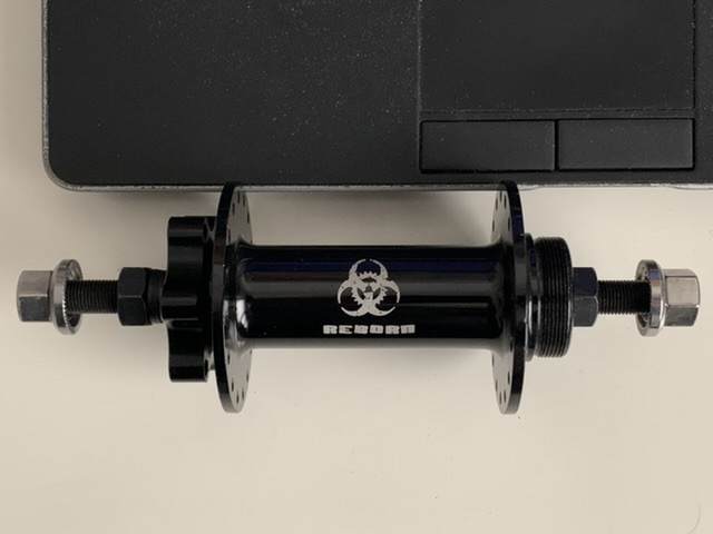

fakt - to m525 i m475 to zły przykład; Ale są takie piasty (albo były na alle) z jednej strony gwint, z drugiej zwykłe mocowanie tarczy is 6 śrub. Takie na pewno "się przerabiało" bo sam to kiedyś robiłem;) singiel albo poklejone druciarsko ostre + tarcza; korpus piasty jest stosunkowo wąski.

Tak masz rację, pamiętam te dziwne korpusy. pytanie jak z ich kalibracja żeby tarcza trafiała w zacisk... mam też piastę pod wolnobieg Reborn Grind z mocowaniem pod tarczę!!! ha ha sprawdzę i napiszę jak ona wygląda ( to 135 mm)
Moja piasta ma szeroko łożyska i nie nadaje się do skrócenia ale można poszukać np w bikerstudio tych ostrokołowych, na 6 otworów, albo poszukam adaptera na gwint zębatkowy do zwykłego Flipa flopa
Piasta nowa czeka na nowego właściciela w razie potrzeby

o jakie piękne, tylko w tych cenach mogą być ... jednorazowe, oś przy męskim depnięciu może się giąć jak masło  :D ale spokojnie da się założyć na to np 4 biegi a może nawet pięć i skrócić do 120
kłopoty z takimi biegami są takie że nie ma na rynku dobrych uszczelnionych wolnobiegów... Trzeba szukać archiwalnych i to porządnych. ( ze starymi szosowymi kołami ) 4 biegi to są lata 40/50 !!! były w Huraganach Diamantach ... ale to np 14/15/16/17  takie buty
