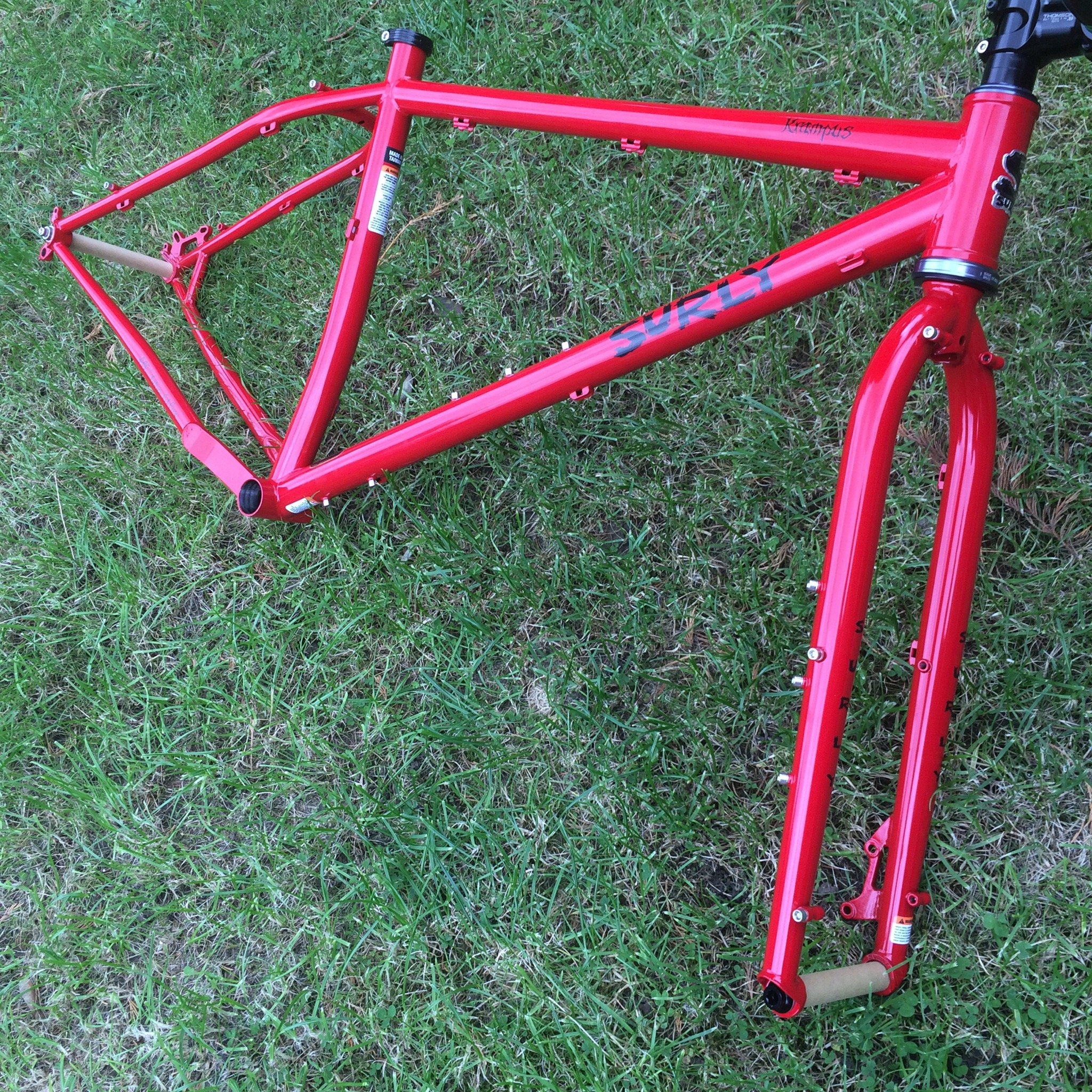

M to nie jest, ale chcę się pozbyć swojego ramsetu w Lardżu - Surly Krampus w kolorze Andy’s Apple Red.  Jeśli kogoś interesi to zapraszam na Priv.
