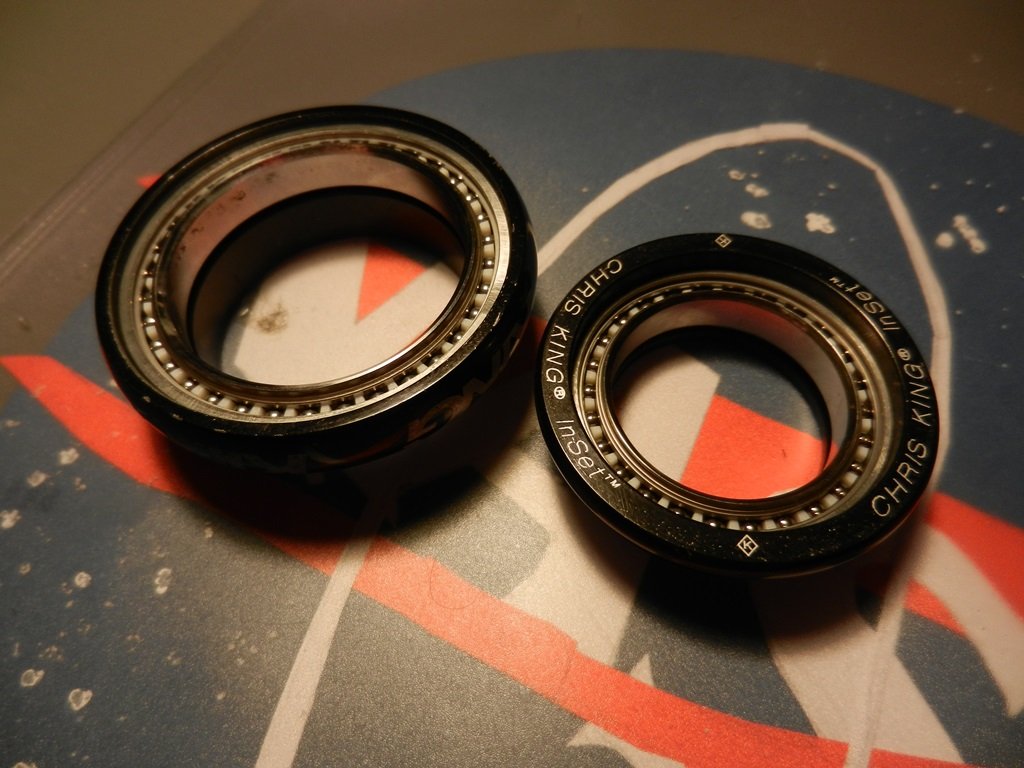

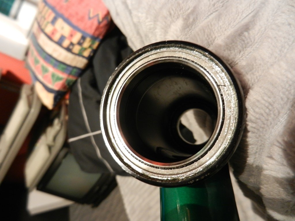

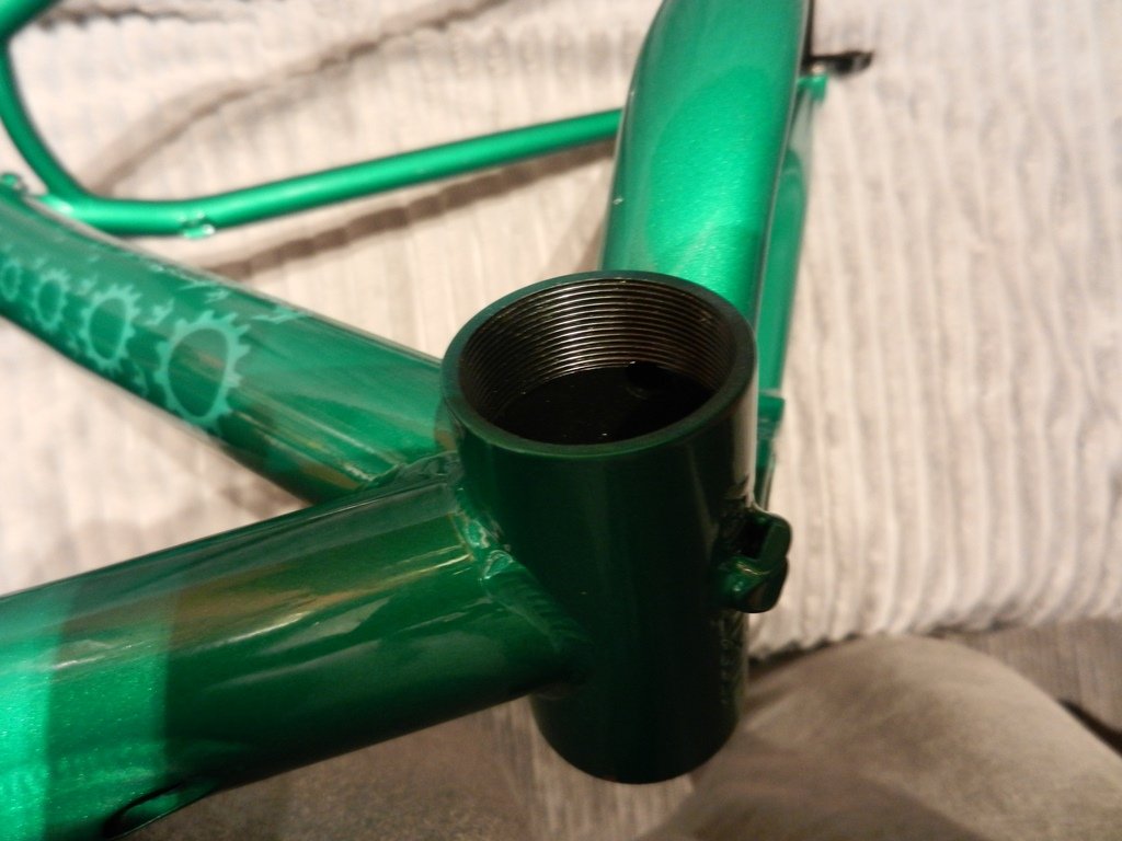

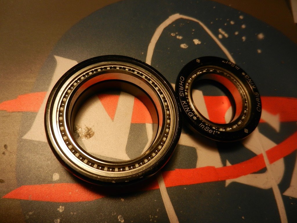

Mentos Napisano 17 Lutego 2019 Udostępnij Napisano 17 Lutego 2019 (edytowane) Właśnie, odnośnie zabezpieczenia wewnątrz mam pytanie. Dziwne bo Sherpa ma wnętrza rur czarne? Tak jakby przed malowaniem a po spawaniu była jakoś oksydowana czy cuś takiego? Jedynie podsiodłówka jest i to nie na całej długości srebrna/goła pewnie frezowana dokładnie na wymiar. I teraz nie wiem czy wnętrza rur zabezpieczać czy już jest zabezpieczone? tak na marginesie, przekładałem stery Krzyśka. Wciąż się gładko kręciły choć miały prawie 50tys km i 5 lat a pierwszy raz je otworzyłem by wyczyścić/nasmarować. I co? I nic ! czyste, gładko się kręcące, nienaruszone. Wypłukane/nasmarowane mimo to ale jednak Chris King to król i warto się było wykosztować. Edytowane 17 Lutego 2019 przez Mentos Cytuj Odnośnik do komentarza Udostępnij na innych stronach More sharing options...
rzezniol Napisano 17 Lutego 2019 Udostępnij Napisano 17 Lutego 2019 Tak dla pewności że środek dobrze spenetrował wnętrze ramy ... Słowem psiknięte raz odczekałem aż nieco przeschnie i powtórka do momentu kiedy uznałem że powinno być OK. @Mentos, nie zaszkodzisz a zyskasz pewność Pozdro Cytuj Odnośnik do komentarza Udostępnij na innych stronach More sharing options...

Mentos Napisano 18 Lutego 2019 Udostępnij Napisano 18 Lutego 2019 (edytowane) "Yes the frame is coated inside and out with a rust inhibitor! Thats the black you can see!" - a tak w temacie zabezpieczenia info od Stantona Edytowane 18 Lutego 2019 przez Mentos Cytuj Odnośnik do komentarza Udostępnij na innych stronach More sharing options...
bladawiec Napisano 18 Lutego 2019 Udostępnij Napisano 18 Lutego 2019 Teraz, Mentos napisał: "Yes the frame is coated inside and out with a rust inhibitor! Thats the black you can see!" - a tak w temacie zabezpieczenia info od Stantona No i masz sprawę po temacie. Cytuj Odnośnik do komentarza Udostępnij na innych stronach More sharing options...
