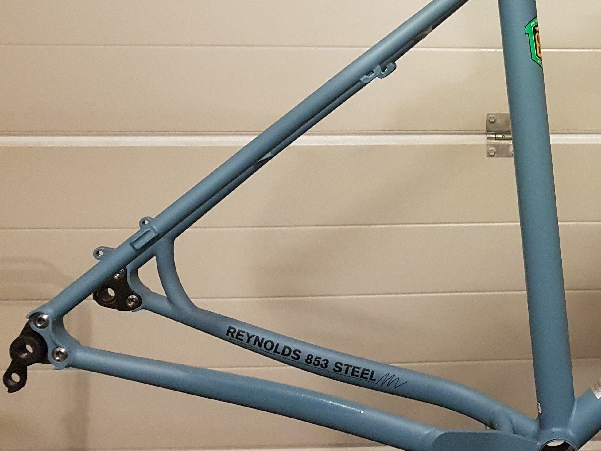

Eazy Napisano 14 Listopada 2018 Udostępnij Napisano 14 Listopada 2018 Nie mogę już edytować, więc będzie post pod postem. Zastanowiła mnie dzisiaj jedna rzecz przy wystawianiu ogłoszenia. Na naklejce Reylonds 853 jest opis ''BUTTED'' i z drugiej strony ''MAIN TUBES'' Czy to oznacza, że: 1. Tylko główne rury ramy są z rurek Reynolds? 2. Wszystkie rurki są Reynolds'a, ale tylko główne są cieniowane? Na tylnym trójkącie też mam napisy Reynolds 853 i zacząłem się zastanawiać, czy to ''MAIN TUBES'' odnosi się do cieniowania, czy tylko główny trójkąt jest z 853? Cytuj Odnośnik do komentarza Udostępnij na innych stronach More sharing options...
maklakiewicz Napisano 14 Listopada 2018 Udostępnij Napisano 14 Listopada 2018 W sumie też się nad tym zastanawiałem. Pewnie tylko główne są z 853, a tył cr-mo, ale dla pewności warto napisać do Krossa. Cytuj Odnośnik do komentarza Udostępnij na innych stronach More sharing options...
Eazy Napisano 14 Listopada 2018 Udostępnij Napisano 14 Listopada 2018 (edytowane) Mi z kolei wydaje się, że to chodzi o cieniowanie. Tylny trójkąt też mam opisany Reynolds 853. Myślę, że prędzej tutaj będzie ktoś zorientowany w temacie niż dostanę sensowną odpowiedź w Krossie Swoją drogą - ma ktoś pomysł, jak robić zdjęcia, żeby ten satynowy kolor dobrze wyszedł? Na żywo wygląda super a na zdjęciach du*owato Edytowane 14 Listopada 2018 przez Eazy Cytuj Odnośnik do komentarza Udostępnij na innych stronach More sharing options...
dovectra Napisano 15 Listopada 2018 Udostępnij Napisano 15 Listopada 2018 11 godzin temu, Eazy napisał: Tylny trójkąt też mam opisany Reynolds 853. Jak to jest ze stalówkami. Oryginalnie sety cieniowane mają przeważnie cieniowane tylko "grube rury", a trójkąt ze względu na małą średnice rurek i ich wygięcia jest "plain gauge". Tylko wysokie sety mają wszystko cieniowane ale wtedy producent się tym chwali (patrz katalogi True-temper, Tange). Na stronie reynoldsa nic sie nie chwalą http://www.reynoldstechnology.biz/materials/steel/s-853/ Spróbuj popukać paluchem, ja tak wyczuwam cieniowanie. 11 godzin temu, Eazy napisał: ma ktoś pomysł, jak robić zdjęcia, żeby ten satynowy kolor dobrze wyszedł? Chodzi o barwę czy jak? 2 Cytuj Odnośnik do komentarza Udostępnij na innych stronach More sharing options...

Eazy Napisano 15 Listopada 2018 Udostępnij Napisano 15 Listopada 2018 @dovectra dzieki Postukałem i faktycznie wychodzi na to, że tylko główne rury są cieniowane. Wychodzi na to, że całość jest z 853, ale trójkąt ma rurki o stałej grubości. Co do zdjęć - kolor to jedno, ale zdjęcia nie oddają tego efektu satyny na lakierze. Nie wiem, czy w ogóle da się to dobrze sfotografować. Cytuj Odnośnik do komentarza Udostępnij na innych stronach More sharing options...
