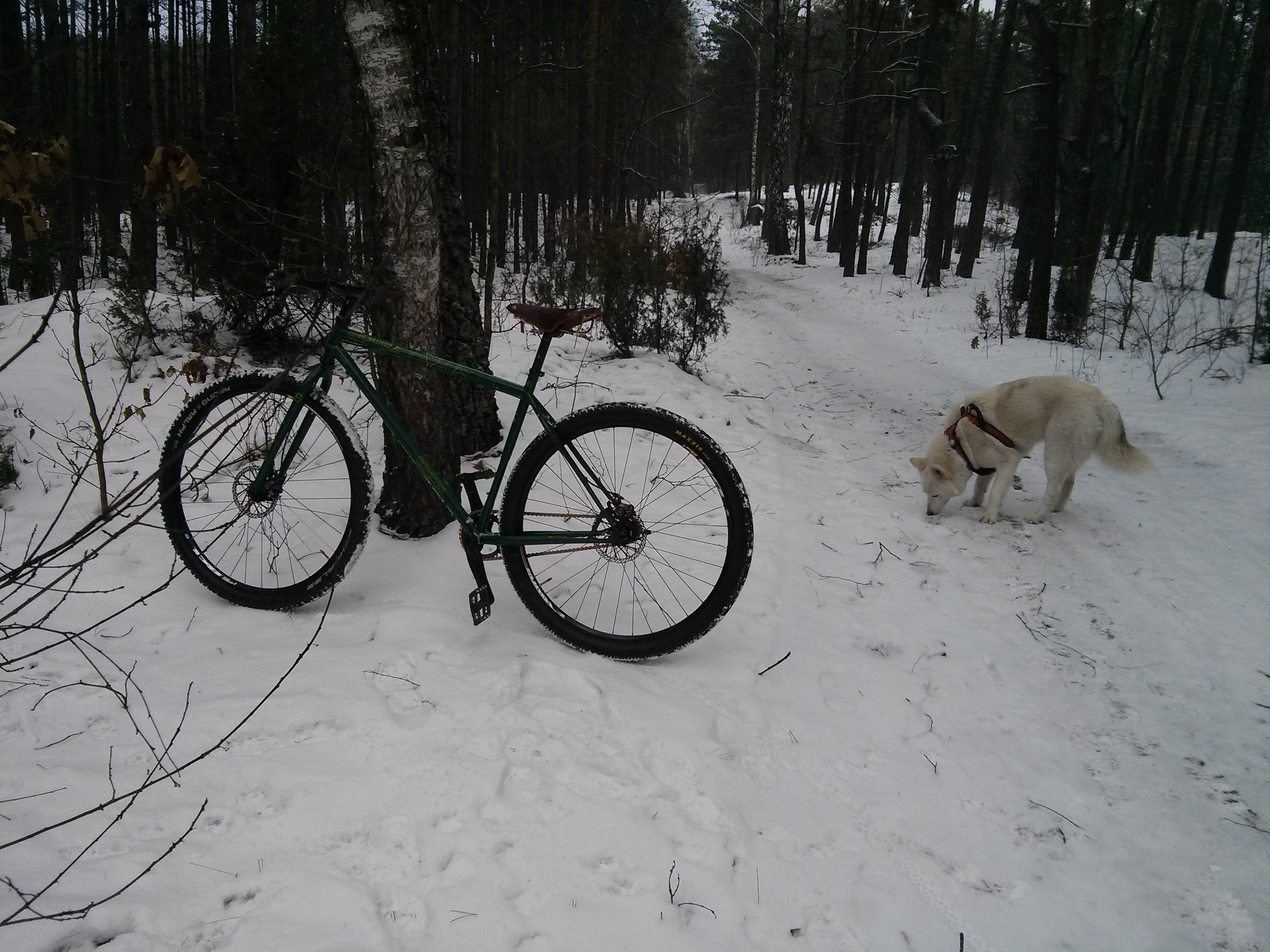

rambolbambol Napisano 11 Lutego 2017 Udostępnij Napisano 11 Lutego 2017 Nie za wielka ta rama? Na ile cm nad ziemią masz oś suportu? Cytuj Odnośnik do komentarza Udostępnij na innych stronach More sharing options...
Tomek21001 Napisano 11 Lutego 2017 Udostępnij Napisano 11 Lutego 2017 Przestań już tym suportem,bo obetnę drugie ucho. Może i wielka,dla mnie trochę krótka,no może akurat,wysoka trochę to fakt. Dodaj 12cm,bo jest całkowicie sztyca wsunięta,a ustawiona dobrze.......perspektywa się zmieni i powiesz : nie za mała ta rama...... Ogólnie,najlepiej się czuję na 20-20,5, tu jest 21. Na pewno lepiej niż 19,miałem już takie rowery z kierownicą między nogami i widelcem w pionie - nie chcę więcej. Cytuj Odnośnik do komentarza Udostępnij na innych stronach More sharing options...
ishi Napisano 11 Lutego 2017 Udostępnij Napisano 11 Lutego 2017 No właśnie chciałem spytać ocb z tym myk mykiem? Jeździsz na wsuniętym bo podsiodłówka za długa? Cytuj Odnośnik do komentarza Udostępnij na innych stronach More sharing options...
Tomek21001 Napisano 11 Lutego 2017 Udostępnij Napisano 11 Lutego 2017 K.....postawiłem do zdjęcia ze schowaną........i tyle. Jezdżę na max wysuniętej,od paru lat. Podsiodłówka ma 530mm a potrzebuję zwykle ok 780mm od środka suportu do prętów siodła. Cytuj Odnośnik do komentarza Udostępnij na innych stronach More sharing options...
dankams2 Napisano 11 Lutego 2017 Udostępnij Napisano 11 Lutego 2017 jak krótka to mostkiem ja potraktować Cytuj Odnośnik do komentarza Udostępnij na innych stronach More sharing options...
yarr Napisano 11 Lutego 2017 Udostępnij Napisano 11 Lutego 2017 Fajna ale suport za wysoko 780? Nogi modelki normalnie. Cytuj Odnośnik do komentarza Udostępnij na innych stronach More sharing options...
Mod Team anarchy Napisano 11 Lutego 2017 Mod Team Udostępnij Napisano 11 Lutego 2017 Sterówka śliczna - chciałbym mieć taką przy wielkości 17,5 - 18" (kiedyś miałem) ♥A suport za wysoko ale myślę, że jak pogadają sobie Tomek z Tomkiem(Yarrem) to każdy problem jest do rozwiązania. W końcu to stal ♥ Na bazie doświadczeń z Sarną3, która miała fenomenalnie niski suporcik mam taką propozycję (a ile miejsca na leniwca i bidony!!!) Cytuj Odnośnik do komentarza Udostępnij na innych stronach More sharing options...

itr Napisano 12 Lutego 2017 Udostępnij Napisano 12 Lutego 2017 przecież Tomek spcjalnie ten delikatesowy projekt zrealizował zeby byc slownym,zamiast karnego Jeżyka po alominalnymy "fulu wsowim" powstal "stanton cięte ucho"!!!! Tomek lubi się puszczać w dół po kamieniach także ten suport myślę ze podczas pracy amo będzie się i tak zbliżał do kamieni mocno,z chęcią sprawdziłbym bym jak się mają z tym stantkiem scianki strome ale pod górę, bo na moje oko zdjęciowe to bez sagu harlej straszny i najchętniej bym tą ramę z salsą do kontroli objeździł, taki ladny rower... Ps slowa Yarra o tym ze wybieramy stal z powodu ladności chudych rurek, mnie pokaleczyły Ja nie myślałem nigdy o tym. Cytuj Odnośnik do komentarza Udostępnij na innych stronach More sharing options...
woojj Napisano 12 Lutego 2017 Udostępnij Napisano 12 Lutego 2017 Tomek ładniutki Stanton....projekt ęduro . Ciągnie wilka do lasu. Ja bym to bardziej w xc i sztywny wideł poszedł , jako że ęduro specialistyczne już masz. ;-))) Ale to ja.... Teraz to już na stalowym nie będzie się nikt czepiał ;-)))) Cytuj Odnośnik do komentarza Udostępnij na innych stronach More sharing options...
yarr Napisano 12 Lutego 2017 Udostępnij Napisano 12 Lutego 2017 Teraz to już na stalowym nie będzie się nikt czepiał ;-)))) Jak to nie Za mało oczek na bidony i za niski suport. Cytuj Odnośnik do komentarza Udostępnij na innych stronach More sharing options...
Tomek21001 Napisano 12 Lutego 2017 Udostępnij Napisano 12 Lutego 2017 Prawda jest taka,że na stan z połowy zeszłego roku,kiedy zacząłem szukać sztywnej ramy 12x142 gotowej przyjąć plusa, wyboru w sensownej monecie nie było : Stanton......Trek Stache używka 2012-2013........zapowiedzi Salsy Timberjack........kowadła Ragleya,Canfield Bros,Kony i kilka za drogich karbonów. Teraz - wysyp tańszych,równie fajnych ram...... Zmieściłem się dokładnie w połowie ceny wyjściowej Krossa Pure/Smooth - przy dość drogiej ramie Stantona,wiadomo,kosztem paru kompromisów i gratów z szafy. Cytuj Odnośnik do komentarza Udostępnij na innych stronach More sharing options...
ishi Napisano 12 Lutego 2017 Udostępnij Napisano 12 Lutego 2017 To jest rama Mk2? Jak dla mnie BB drop wygląda zupełnie normalnie. Przecież to nie jest sprzęt do ambitnej jazdy w dół (od tego jest np. switchback). Można próbować wsadzić jakis Revelationa 140-150 to przód się trochę podniesie i wypłasczy. Cytuj Odnośnik do komentarza Udostępnij na innych stronach More sharing options...
Tomek21001 Napisano 12 Lutego 2017 Udostępnij Napisano 12 Lutego 2017 Mk2,dopiero skracałem foxa ze 130 na 110 i to jest optimum dla tej ramy. To nie ma być sprzęt w dół,cienki wideł by sie zwinął pod ramę. Ma być turystyk pod przyczepę z psami,do lasu,singiel jakiś przejechać jak się trafi. Cytuj Odnośnik do komentarza Udostępnij na innych stronach More sharing options...
Mentos Napisano 15 Lutego 2017 Udostępnij Napisano 15 Lutego 2017 (edytowane) Qrcze, poważnie, ja myślałem że to jakiś żart/fotomontaż i se jaja robicie a to jest prawdziwy rower? Wygląda jakby spawacz cuś popił przed przycinaniem/spawaniem ;-) Jeśli tak to może zdjęcie z korbą w pionie? Czy wówczas pedałek nawet na płaskim nie jest kilka milimetrów nad gruntem? Da się na tym w ogóle pochylic w skręcie i pedałować? Przednia przerzutka też jakiś dziwny kąt przez to ma, działa dobrze? Edytowane 15 Lutego 2017 przez Mentos Cytuj Odnośnik do komentarza Udostępnij na innych stronach More sharing options...

sniez Napisano 18 Lutego 2017 Udostępnij Napisano 18 Lutego 2017 Kupiłem niegdyś rower jak na zdjęciu od jednego z forumowiczów i mam drobne pytanie. Chciałbym założyć fotelik dziecięcy. Podobają mi się foteliki montowane do podsiodłówki (chciałbym uniknąć bagażnika). Np coś w tym stylu: https://www.decathlon.pl/fotelik-dziecicy-siesta--id_8197442.html Śledzę temat od początku i mam wątpliwości dotyczące cieniowanych rurek stalowych ramy. Czy taki fotelik nie zniszczy roweru? Cytuj Odnośnik do komentarza Udostępnij na innych stronach More sharing options...
kazafaza Napisano 18 Lutego 2017 Udostępnij Napisano 18 Lutego 2017 Ale brzydki Jeśli mocowanie fotelika będzie ponad "zewnętrznym butem/zwężeniem na podsiodłowej" to nie ma problemu. Koleś ma taką samą ramę i też fotelik Hamax'a od dwóch lat bez problemu. EDit: do Hamaxów można kupić zamienne "druty" mające na celu obniżenie lub podwyższenie pozycji fotelika! POZDRo-:ver Cytuj Odnośnik do komentarza Udostępnij na innych stronach More sharing options...
