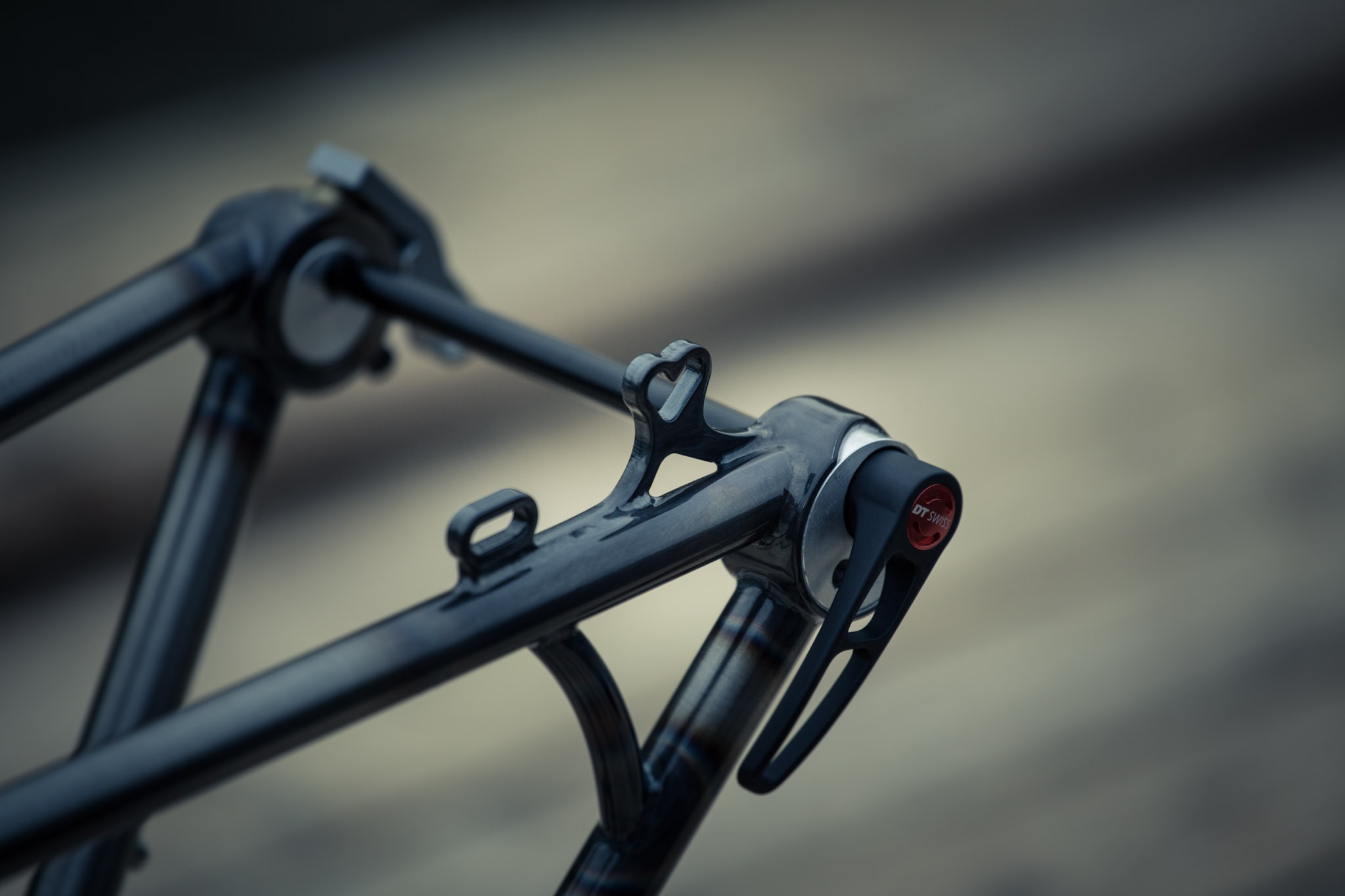

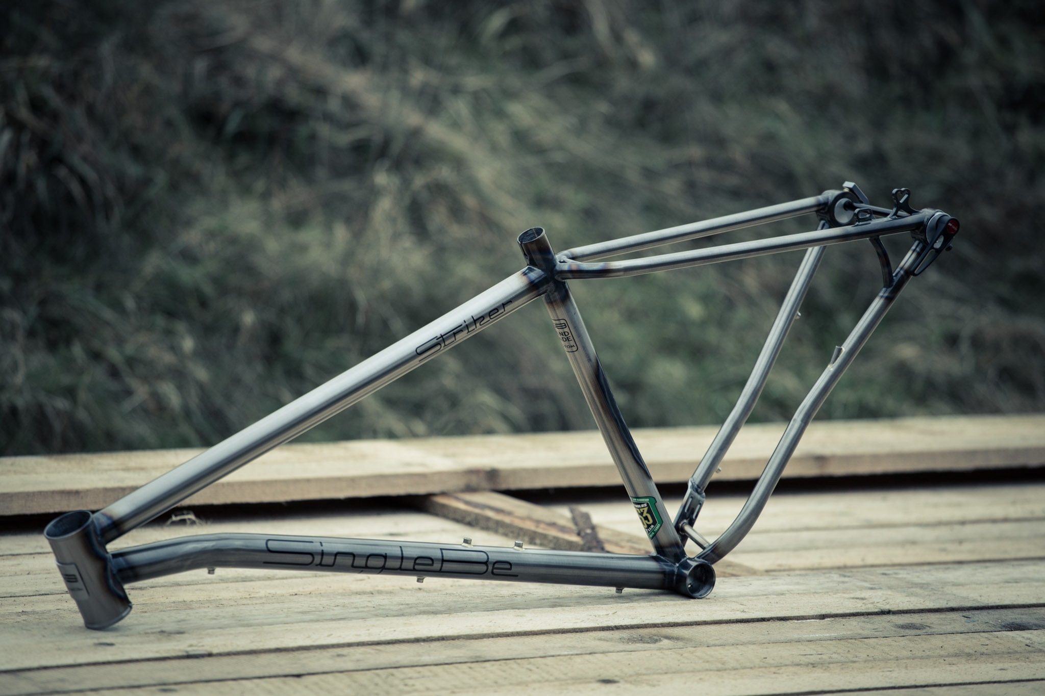

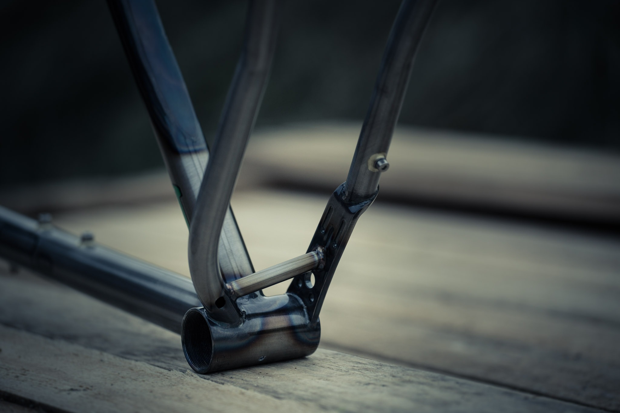

kubim Napisano 27 Grudnia 2014 Udostępnij Napisano 27 Grudnia 2014 Nowa rama od SingleBe - Striker: I taki szczegół (a właściwie dwa):Da się? Ano http://www.singlebe.com/produkt/singlebe-striker-853-frame-fork/ Cytuj Odnośnik do komentarza Udostępnij na innych stronach More sharing options...
akkwlsk Napisano 27 Grudnia 2014 Udostępnij Napisano 27 Grudnia 2014 Strasznie wymyślate detale. Mocowanie haka tylko mi wydaje się dziwne? Czy może inni na świecie też tak robią a ja o tym nie wiem? Cytuj Odnośnik do komentarza Udostępnij na innych stronach More sharing options...
tobo Napisano 27 Grudnia 2014 Udostępnij Napisano 27 Grudnia 2014 A to mocowanie nie umozliwia wydluzenie tylnego trojkata? Cytuj Odnośnik do komentarza Udostępnij na innych stronach More sharing options...
kubim Napisano 27 Grudnia 2014 Udostępnij Napisano 27 Grudnia 2014 "excentrické patky pro SS pohon" - haki mimośrodowe do zrobienia SS, rozwiązanie chyba lepsze od suportu mimośrodowego (jak w Unplugged) lub haków poziomych/przesuwnych. Cytuj Odnośnik do komentarza Udostępnij na innych stronach More sharing options...

drezyna Napisano 27 Grudnia 2014 Udostępnij Napisano 27 Grudnia 2014 ciekawy patent z mimośrodem, pytanie jak to zniesie obciążenia, jedna śrubka do klinowania wydaje się delikatnym rozwiązaniem Cytuj Odnośnik do komentarza Udostępnij na innych stronach More sharing options...

porcelanowy Napisano 27 Grudnia 2014 Udostępnij Napisano 27 Grudnia 2014 (edytowane) Powitoł Pocziemu on ma taką przyjaraną od tyłu podsiodłówkę? Nie wygląda jakby była gięta, a ani to ładne ani zdrowe dla stali. Mimośrodowe mocowanie haków: może i przydatne dla SS, ale wyregulować to tak, żeby było w miarę jednakowo na obydwu... pewnie się da w domowych warunkach (w pulu już trudniej). Osobiście podziękuję Dla jednych to smaczek i przydatny wiczer. Dla mnie to dodatkowe udziwnienie i punkt w którym coś może walnąć. Edytowane 27 Grudnia 2014 przez porcelanowy Cytuj Odnośnik do komentarza Udostępnij na innych stronach More sharing options...
