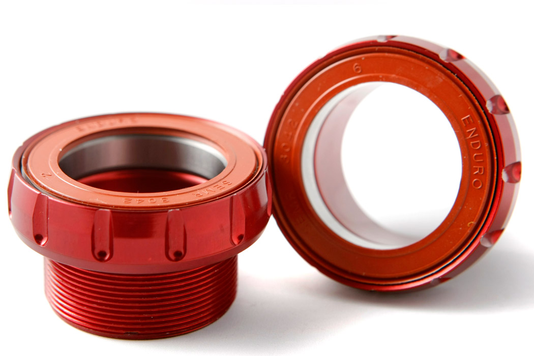

Mihauroza Napisano 8 Grudnia 2011 Napisano 8 Grudnia 2011 Jak zamontowac korbe fsa z systemem bb30 do standardowego suportu.
mtbikeer Napisano 8 Grudnia 2011 Napisano 8 Grudnia 2011 nie ma takiej możliwości, średnica łożysk i osi jest większa. Oś BB30 to 30mm a "standardowy" 24mm. PS. odwrotnie już tak, są adaptery "BB30 to BSA"
Viking32 Napisano 8 Grudnia 2011 Napisano 8 Grudnia 2011 nie ma takiej możliwości, średnica łożysk i osi jest większa. Oś BB30 to 30mm a "standardowy" 24mm. PS. odwrotnie już tak, są adaptery "BB30 to BSA" Witam.Jak czytam takie bzdury,to aż przykro!!!Nie ma najmniejszego problemu z zamontowaniem korby FSA w standardzie BB 30 do suportu BSA. Firma FSA od roku 2011 wypuściła standard o nazwie EVO -386.Trzeba trochę poczytać.Niestety inna sprawa,że nawet dystrybutor na Polskę części FSA(BDC) też o tym nic nie wie! Znam temat,ponieważ chciałem kupić mech.korbowy BB 30 do mojej szosówki w standardzie 24mm(BSA).A tak poza tym firma Rotor produkuje korby BB 30 , a do nich różne wkłady suportu(m.in.BSA 30).Proszę sobie poczytać,a dopiero później się wypowiadać. http://www.bikeradar.com/news/article/sea-otter-2011-fsa-bh-and-wiliers-new-386-evo-bottom-bracket-standard-29913/ http://www.rotorbike.com/ Jak zamontowac korbe fsa z systemem bb30 do standardowego suportu. OTO , CO PROPONUJĘ. MISKI SUPORTU WKRĘCANE DO RAMY Z GWINTEM BSA ALE POD OŚ 30 MM ZDJĘCIE PONIŻEJ
mtbikeer Napisano 9 Grudnia 2011 Napisano 9 Grudnia 2011 o tym to nie wiedziałem, sorki za wprowadzenie w błąd
Loki997 Napisano 11 Grudnia 2011 Napisano 11 Grudnia 2011 No o tym patencie z przejściówkami to tez ie wiedziałem. Co rok jest tyle nowości że człowiek nie nadąża z przyswajaniem tego wszystkiego, a może to wiek jest tego przyczyną?
eloo Napisano 11 Grudnia 2011 Napisano 11 Grudnia 2011 ciekaw jestem czy to pasuje do wszystkich korb bb30. W moim k-force nie ma za bardzo miejsca ma dodatkowe kilka mm które dojdą gdy łożyska będą na zewnątrz.
Mihauroza Napisano 13 Grudnia 2011 Autor Napisano 13 Grudnia 2011 Siemka orientuje cie sie gdzie moge kupic te adaptery? Pozdrawiam
Viking32 Napisano 17 Grudnia 2011 Napisano 17 Grudnia 2011 ciekaw jestem czy to pasuje do wszystkich korb bb30. W moim k-force nie ma za bardzo miejsca ma dodatkowe kilka mm które dojdą gdy łożyska będą na zewnątrz. Odpowiedź jest prosta.Standrd BSA to szer.mufy suportu-68 mm.Natomiast BB 30 szer.mufy suportu "teoretycznie" powinna być taka sama jak suportu BSA,czyli owe 68 mm+szer.misek wkręcanych do ramy.
mtbikeer Napisano 17 Grudnia 2011 Napisano 17 Grudnia 2011 tak tylko, że łożyska bsa mają 24mm, a bb30 - 30mm
